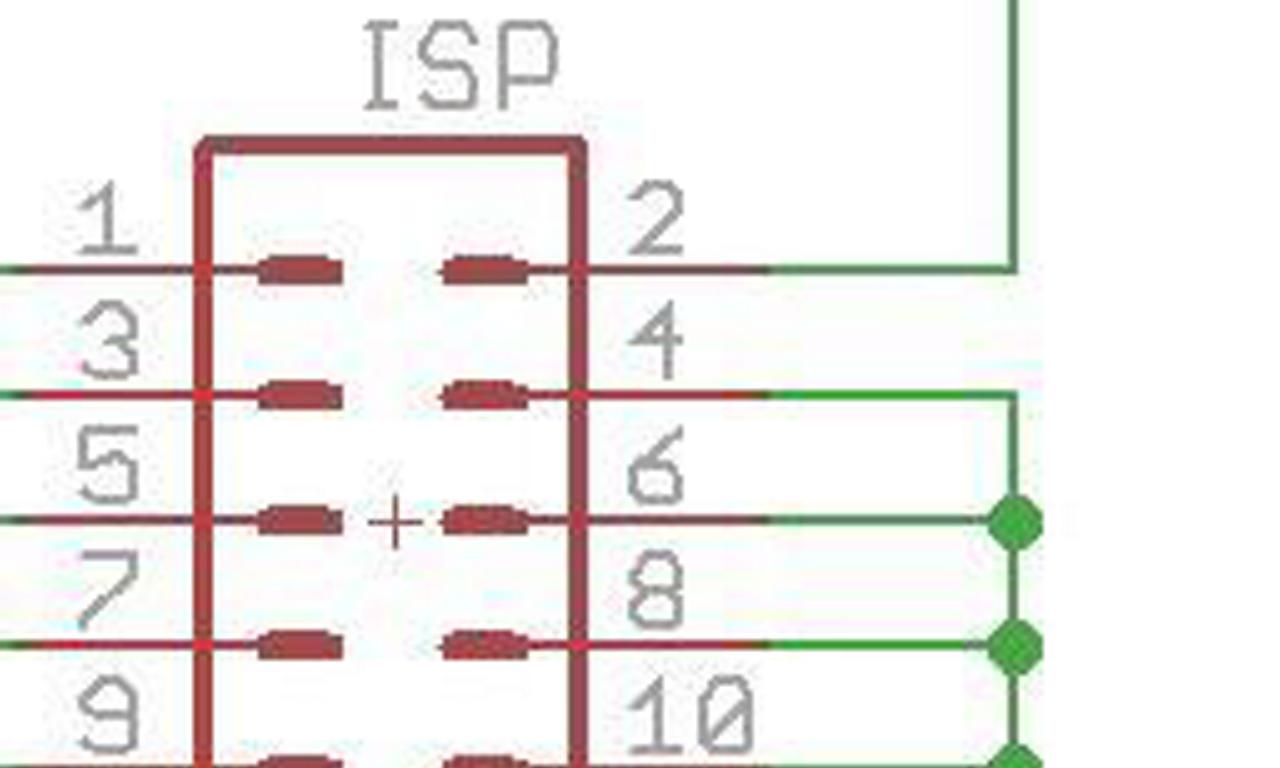

Én is ezzel a problémával kínlódtam nemrég. Teljesen nem sikerült rájönnöm a magyarázatára de arra igen, hogy BMP-ben kell meghagyni a nyáktervet amibe kiexportálja az Eagle és nem szabad PNG formátumra konvertálni.
(#) gulasoft válasza Attila86 hozzászólására (») Máj 20, 2010 /
A png gyakorlatilag egy free jpg, és mint ilyen veszteséges tömörítést használ.
Viszont lenne rögvest egy kérdésem, kaptam pár nyákrajzot de bmp. Megvannak a méretek, de azok nem egyeznek a kép méretekkel, mert kereten belüli értékek vannak megadva ami ugye azért nem jó, mert a keret is a kép része.
Tudtok valami olyan progit amiből a bmp-ből egy egérrel megadott részt ki tud tenni pdf-be úgy, hogy a valódi méretet be lehessen állítani?

A PNG mióta veszteséges tömörítés ?! Ne keverjétek össze a JPG -vel. http://hu.wikipedia.org/wiki/PNG Ha valami nem képes normálisan nyomtatni / exportálni png be, az nem a képformátum hibája.
Képet vagdosni adott méretre jó pl a photoshop.

Tudok ilyen progit: számológép.
Ha tudod hogy mondjuk 5cm széles a nyákterv és 1cm-t le akarsz belőle vágni, akkor megnézed hogy hány pixel széles a kép, ezt elosztod 5-tel és megkapod hogy 1cm hány pixel. Utána ennyi pixelt levágsz a képből majd a nyomtatáskor beállítod hogy 4cm széles legyen és kész is.

De nem tudom mennyit kell levágni belőle. Ez a gond. Van egy képem ami bmp nem tudom mekkora, azt tudom, hogy van benne egy rész amit tudom mekkora kell hogy legyen. Megoldom mert kivágom a belsejét és utána már tudom állítani annak a méretét csak gondoltam van valami egyszerű módszer.
(#) Attila86 válasza gulasoft hozzászólására (») Máj 20, 2010 /
Kis logika és egy csepp alsó tagozatos matematika...
Tudod hogy a képed a kerettel együtt (amit le akarsz vágni) mondjuk 9cm széles. Megnézed hogy hány pixel széles a kép, mondjuk 1400 pixel. Ebből bonyolult matematikai képletekkel kiszámolható hogy 1 pixel az kb 0,0642857mm-nek felel meg. Ezután bármilyen képszerkesztő programmal levágod a képről a számodra felesleges részeket és megnézed hogy ez után hány pixel széles lett az új kép. Mondjuk 1260 pixel lett. Ismét elővéve az általános iskolai "egyenes arányosság" nevű tananyagot megtudjuk, hogy az új képünk a valóságban 8,1cm szélességű.
Az egész megkerülése egy kis logikával: Nem kicsinyíted le a nyáktervet, csupán a levágandó részeket fehérré teszed. Így még számolgatni sem kell.
Amúgy ugyan ezzel a bonyolult "egyenes arányosság" nevű dologgal kiszámolható egy nem mérethelyes (DPI-információt nem tartalmazó) nyákterv pontos mérete is. Csak keresni kell a nyákterven egy olyan alkatrészt aminek a lábtávolsága ismert, lemérni hogy ez hány pixel és ebből már kiszámolható az egész nyákterv mérete.

A PNG-vel picit elcsúsztál.
A GIF nem veszteséges, ennek a továbbfejlesztett változata a PNG, csak nem 8bites. 24 bit és transzparent és ez sem veszteséges.
2 transparent van csak: BMP PNG
A PDF nem képtároló formátum.
A PDF-ben a kép külön blokként szerepel és az elöző pár képformátumot alkalmazza. Pl, ha beteszel egy képet a PDFbe, akkor JPG TIFF PNG... tömörítést használ (tehát ugyan az!) csak tartalmaz oldalméret és DPI arányokat.
BMP -> vágás.
Nézt meg az általad ismert méretek hány pixel hosszúak. Pl 28 pixel 1 mm, akkor 1 inch az 25,4 szerese= 711 azaz 711 DPI-vel kell nyomtatnod. és méretarányos lesz.

Biztos nehét felfogni, de NEM ismerem a kép méretét centiméterben. Azt kaptam meg, hogy a nyák ami a képen belül van (van ahol két nyák is egy képen) az mekkora.
De semmi gond, kivágom a nyákot, elmentem új képként a többit már megoldom sokkal kevesebb számolással. PDF-be fogom nyomtatni, és ott meg lehet adni a kép méretét mm-ben is.

Hát a png-re azt hittem hogy jpg kiváltására találták ki, de ha nem veszteséges akkor ezentúl mindent png-be rakok, onnan ezek szerint bármikor előállítható az eredeti kép.
Abból is kiszámolható a kép mérete minden gond nélkül. Nem kell feltétlen a kép méretét ismerni hozzá, az is jó ha csak a kép egy részének méretét tudjuk, a fentebb vázolt általános iskolai matekkal ki lehet számolni.

Te már használtál egyáltalán PNG-t? Összehasonlítottad a JPG-vel?
Elárulom, hogy a PNG a saját tapasztalaim szerint veszteségmentes.
Egy áramköri rajzot ha PNG-be mentesz, bámulatosan kicsi lesz, és minden pixelt ugyanott találsz meg ugyanabban a színben.
Ha JPG-be mented, az összekötéseknél el fog mosódni, a vékony összekötések el is tűnhetnek.
A feliratok pedig egyáltalán nem fognak látszódni ha nincs teljesen felnagyítva.
Csináltam egy kísérletet, ugyanazt a képet lementettem JPG-be és PNG-be. A PNG 13kB, a JPG 20kB lett. Kinagyítottam és készítettem róluk képernyőképet. A különbség borítékolható...
