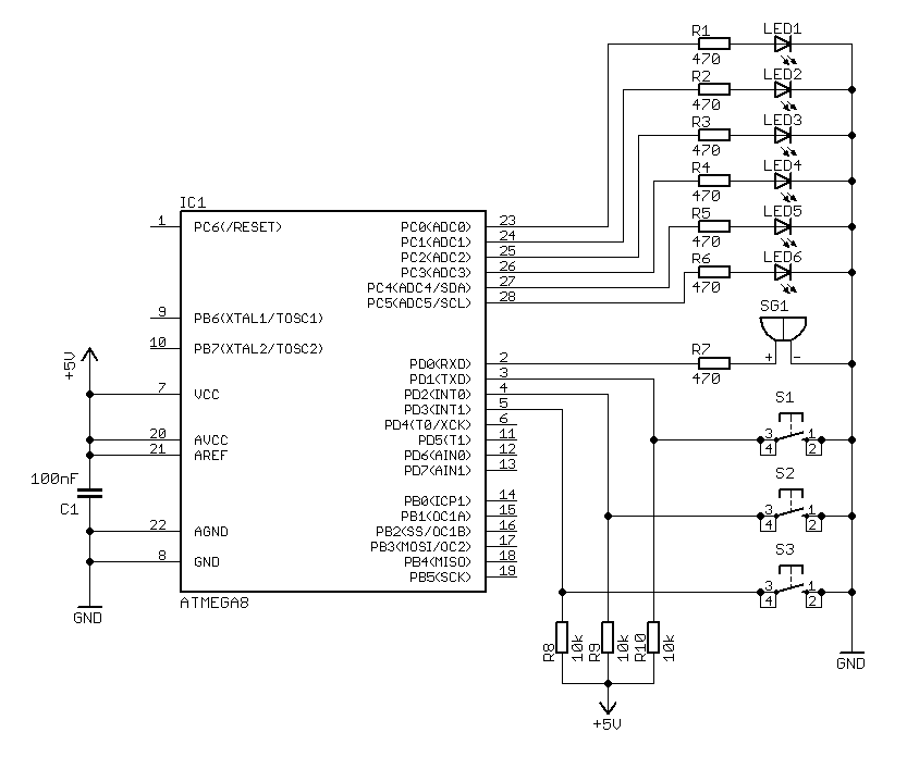

Elakadtam az analóg digitális átalakító használatánál. A programot megírtam, az ADC0-ra kötöttem egy 25k-s potmétert aminek az egyik lába a GND-re a másik pedig a VCC-re van húzva valamint az AREF-t lehúztam a GND-re az AVCC-t pedig felhúztam a VCC-re és láss csodát nem ment. Van valami számítás vagy képlet amivel ki kell számolni az ADC bemenetre jutó feszültséget vagy csak én kötöttem be rosszul az AVR-t vagy rosszul írtam meg a programot? Felteszem a programot hátha találtok benne hibát.
A válaszokat és a segítséget előre is köszönöm.

Nekem egy frissítés után adódott a probléma, hogy nem akart menni a régen már kitesztelt program. Az okozta, hogy a frissített verzió nem teljesen úgy kezelte a perifériákat mint az elődje, ezzel több lehetőséget adva a beavatkozásra, de a beállításokat magadnak kellett elvégezni. Idézet: Bocs nem vagyok nagy AVR-es, de a AREF-re kellene adni valami Ref feszt. Pl 5 V. Ez adja az AD-nek a Ref feszt. Vagy nem?„az AREF-t lehúztam a GND-re az AVCC-t pedig felhúztam a VCC-re” Udv Vili
Nem frissítem a fordítót és minden program amit eddig megírtam benne meg az újak is szépen mennek. Nem tudom hogy mi lehet a baj a fuse biteknél nem kell valamit beállítani mert azt olvastam az ATmega8-as adatlapjában az ADC beállításánál hogy az ADEN-t engedélyezni kell (ADC Enable).
Jól mondod! AREF-et is valamiféle tápra kell kötni! Azt szokták jól megszűrni, pl fojtótekercs, meg kondi pluszban rá. De ez elhagyható, ha nem kritikus.

Igazad van. Ezt kegyetlenül elcsesztem. De még most sem működik rendesen. Ha tekerem felvillan de össze vissza ugrál egyszer az egyik másszor a másik. Ennek mi lehet az oka?
Egy valamit nem értek... mi is villan fel? Nem írtad, hogy mi van a kimenetre kötve...
10db led?
Igen ledek vannak a kimenetre kötve.

Megvan hogy miért villogtak össze vissza a ledek. A portra bináris adatok érkeztek az ADC-től és én ezt láttam a ledeken. Most dolgozok egy olyan programon amin ahogy tekerem a potit úgy fognak a ledek felvilágítani sorban.
Azt hittem, hogy a kettes számrendszert ismered Azt hittem, hogy egyszerre néha felvillan... Érdemes olyan "vezérlést" írni, hogy ha adc > x, akkor valami, ha adc < y akkor másvalami...
