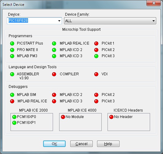

(#) cszotyi válasza potyo hozzászólására (») Jan 29, 2010 /
Nem lehet, csak a 16F628A - nál elérhető ez az opció.
Különben a Configure - Select Device menüben a Pic kiválasztásánál látszik hogy melyik programerek és debuggerek támogatottak.

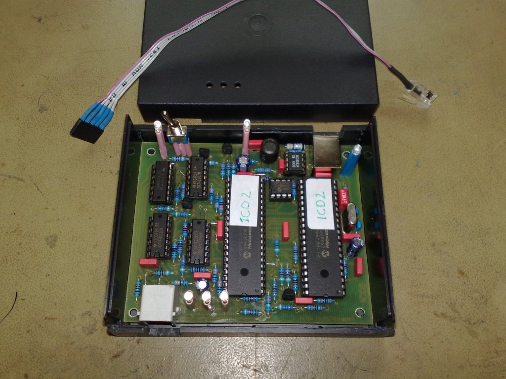

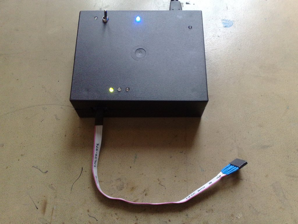

(#) sucuka válasza potyo hozzászólására (») Jan 30, 2010 /
Ami már készen van, azt nem piszkálom, ezt egy ismerősnek készítettem.
A sajátomat majd lehet, hogy átvariálom.
Csatoltam, ilyen lett.

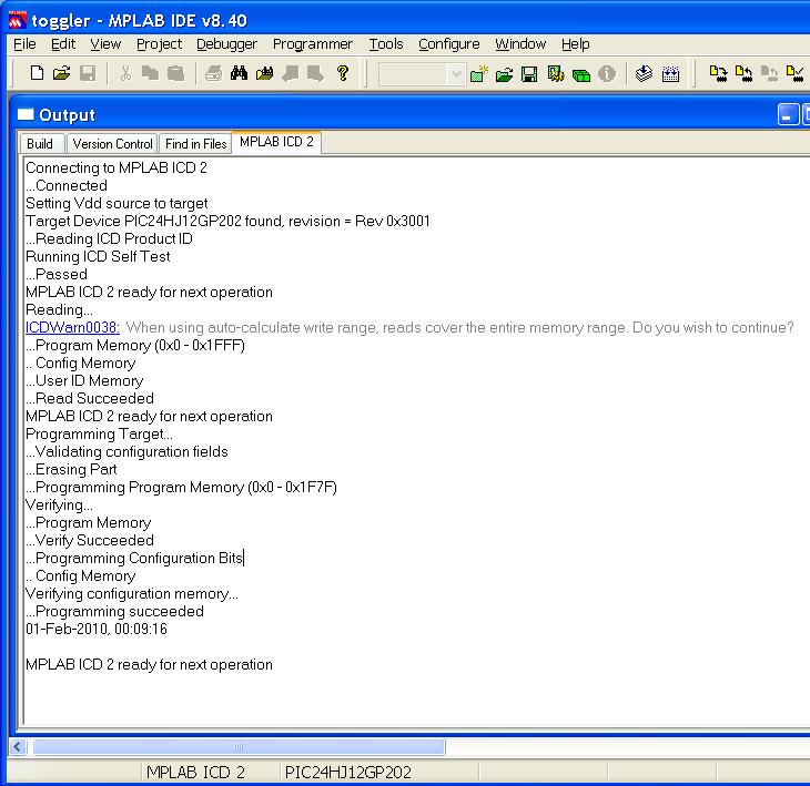

(#) pipi válasza Lala456 hozzászólására (») Feb 1, 2010 /
előástam az icd2-met, melléklem a képeket, megy a pic24hj12gp202 olvasása, írása. neked mit mond a diagnosztika?

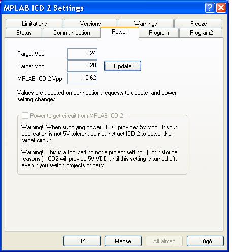

Erről jut eszembe, az ICD2 firmware-ében van egy kis "bug".
Amikor 24hj256gp610-et programoztam, megfigyeltem, hogy nem kapcsolja rá a Vpp-t programozáshoz. Elég gyakran hibát írt ki az elején, azt hittem ezzel lehet a baj. Settings-ben megnéztem a feszültségeket, Vpp 13V-on volt. Belenéztem az adatlapba, az MCLR lábon max 3v3 lehet. Tehát a feszültségek ellenőrzésekor simán nekiadta a MCLR-nek a 13V-ot, amit nem szabadna. MPLAB 8.33-at használtam akkor.

Lemérted a lábon a feszültséget, hogy tényleg megjelenik-e a 13V (persze PIC nélkül)? Mert én igen, és nem jelent meg sem kapcsolódáskor, sem a Status fülön a Run Self Test, sem a Power fülön az Update gomb hatására. 24HJ256GP610-el próbáltam. Az egy dolog, hogy az ICD2-n belül ott van a 13V, de a konnektorban is ott van a 230V, az se zavar senkit.
