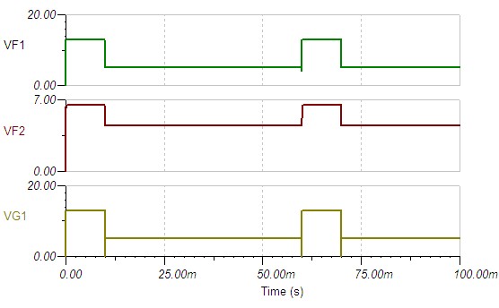

A MCLR vonal igy nem hiszem hogy mukodik. Direkt a labon 10 µF kondi biztos nem engedi mukodni az ICSP-t. Javaslom ezt az atalakitast, amit mellekelek. Ez biztosan mukodokepes, es a VPP nem tudja befolyasolni a VDD-t. Udv Vili
Sajnos én még ennyire nem vágom a témát de, amit látok De mi az a VF1 és VF2 ?
Igen igy kellene bekotni. A VF1-VF2 meropont a szimulacios programban. Ld. a diagramon.
