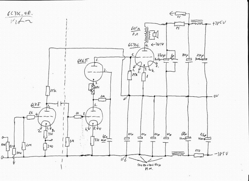

Igen, keresztbe vannak a fűtések (kersztben sorosan, és utána párhuzamosan), így kb. két egyforma csövem van. A kapcsolás még mindig nincs teljesen kész (az eleje ideiglenes, a 6N6P-vel kezdődő rész nagyon jól szól, de csak 4 V-al lehet kivezérelni).
A kapcsolás most így néz ki, így tul nagy az érzékenysége (olyan 180 mv kivezérli az erősítőt), és még nem is tudom hogyan szól (majd holnap), mert az elejének csináltam egy 150 V-os stabilizátort szg1-el (hogy kitöltsem a doboz tetején a teret), de azzal elég szörnyen szólt, most kiszedtem, de még nem hallgattam meg azóta. Lehet, hogy az szg1 helyére berakok mégegy 6N6P-t (a 6C7B-k helyett), azzal biztosan jól szól, de megpróbálom még a mostani változatot is, ha stabi nélkül jól szól, akkor megnézem visszacsatolva is (0,5 V érzékenység már jó), és leosztom a kimenetét, akkor ez marad.

Stabi nélkül hibátlanul szól a 6C7B-kkel (4 mA-es beállításban), 280 mV az érzékenység, úgyhogy leosztom (még megnézem azért kissé visszacsatoltan is). ![]() Az szg1 helyére meg majd beteszek egy csövet (6N6P-t), ami az 5-ös bemeneten egy később kitalálandó hibrid korrektor része lesz (ennyi vas közé tiszta csöveset nem lehet csinálni).

Köszönöm, akkor a 6SL7 el feleslegesen agyaltam egy órát, de saccra ez jött ki amit csatoltam, azaz a keményen meghúzott katódkövető eddig legalább egyenes szakaszon volt, most meg a görbületbe nyomtam, amitől előjött a kivezérlés növelésnél a sinus nyújtás, viszont. A porszívós hang nem ettől a fokozattól van, hanem mintha a végcső azaz 6P3S tetródába kötött sajátja lenne legalábbis 250V körüli Ug2 vel, triódába kötve rögtön eltűnt a hnaghiba, de az első duplatriódát be akarom munkapontozni...hátha még a végén a 6P3S-t vissza lehet kötni...bátr nem hiszem mert külön csak a 6P3S-t meghallgattam igaz alig hajtotta ki a CD lejátszó de a porszívós hang ott volt.
Azaz valszeg marad trioda modban, most 10,2VPP-ig nem vágta be a fejét azaz 5/(1,41) az 3,5 a négyzeten per 5 Ohmos műteher nem kevés kakaó volt, pont elég. Csak még ma éjjel, ha bírom az elejét akarom egyenes szakaszra tenni...
Nekem ez jött ki ha az ajánlott Ua 250V Ia 2,3mA Ug1 -2V
És kezdtem a táp ellenállás csökkentéssel, mert 4,6mA nél 20V essen így a 320V nagyanódból marad 300V a trióda puhatápra. 22k helyett 4k Aztán első trióda munkaellenálláson 50V essen 2,3mA anódáramnál az 22k -t adott, a másik trióda katódot 50V al emelem meg, hogy az anódfesz 25V legyen az szintén 22k Az elsőnél a -2V rács 2,3mA nél kell 870 Ohm körül. Ez már jó?
A rajz szerint a második trióda +200V-os rácsfeszültséget kap. Kellene egy csatolókondenzátor a két csőfél közé.

![]() Rájöttem, hogy aludnom kellene, vagy nem gondol gondol gondolkodni... EZT JÓL BENÉZTEM! Ha beteszek csatolót mennyit rontok a hangon? vajon többet mintha a DC csatolás miatt csak 150V ok lennének a csövek anodjainak...? Ha meg DC akarom megoldani kell 500V os táp a kettőnek egyben, francot kétszerezőzök. Az Ua150V os görbe görbe, azaz triódás hangja van tőle, lehet vissza is kötöm, amit nagy serényen észnélkül átalakítottam ma délután. Mert előtte a 100k 1 anódban, 430k második trióda katódban 1330 Ohm első katód alatt állapot szép hangú volt. és fülre fogom használni is. Egyáltalán érdemes mindenáron a legegyenesebbre tennia munkapontokat? Vagy a fülnek-emberi agynak pont ez a triódás torzítás a természetes, azaz ezért a BARNA hang?
Az előző oldalon betettem egy rajzot a 6N9SZ-nek, annak jónak kell lenni. erősít vagy negyvenszerest, simán kihajtja a 6P3SZ-t. Katódkövető 1,5 mA-en megy, az elég a 6N9SZ-nek hidd el, és nem görbe.
Igen köszi, az enyém amit visszarakok az is elég mert ha a 220k val anódban az első fokozat 40x akkor ha jól saccolom nekem 100k val kb 20x os, az is elég viszont akkor nagyobb anódfesz marad az elsőnek kissebb a katódellenállásom a 2k helyett 1381Ohm azaz nagyobb anódfeszről egyenesebb görbén megy igaz csak 20x os erősítése van, és nem is hajtható ki annyira mint a tiéd mert ugye ott nagyobb az első Ug ... a katódkövetőbe te 100k-t rajzoltál 47k val nekem még pozitív rácselőfesz volt 100k val már tuti jó, és akatódkövető hiába van görbe részen mintha mindig hihetetlen jó átviteli tulajdonságai lennének az erősítés 1 ért cserébe (tranyós multból veszem, de szerintem itt is meghtó-imp ill fokozat).
Na össze is jött, márhogy most melegszik, mindjárt megmérem sikerült-e minden... És nem elhanyagolható, hogy hallottam pár percig ma délután, és tuti volt, a francnak szedtem szét. És 10,2V PP-t tudott a 6P3S triódaként utánna. 5Ohmon., jah és 30Hz-17k ig nem esett félsugárnyit 80 százalékos szkópképernyőn, azaz a -3db -s pont valahol 20Hz alatt és 20kHz felett voltak...rakom össze. Na és ezek az alkatrészek már itt vannak előkészítve, csak vissza kell taknyolni.
Most megnéztem az eredeti kapcsolási rajzot (a cikkben), szerintem tökéletesnek kellene lenni úgy.
Amúgy nem értem miért 6SL7/6N9SZ a meghajtás. Kisebb fesszel, jobb linearitással, kisebb meghajtó impedanciával: ECC88/E88CC
