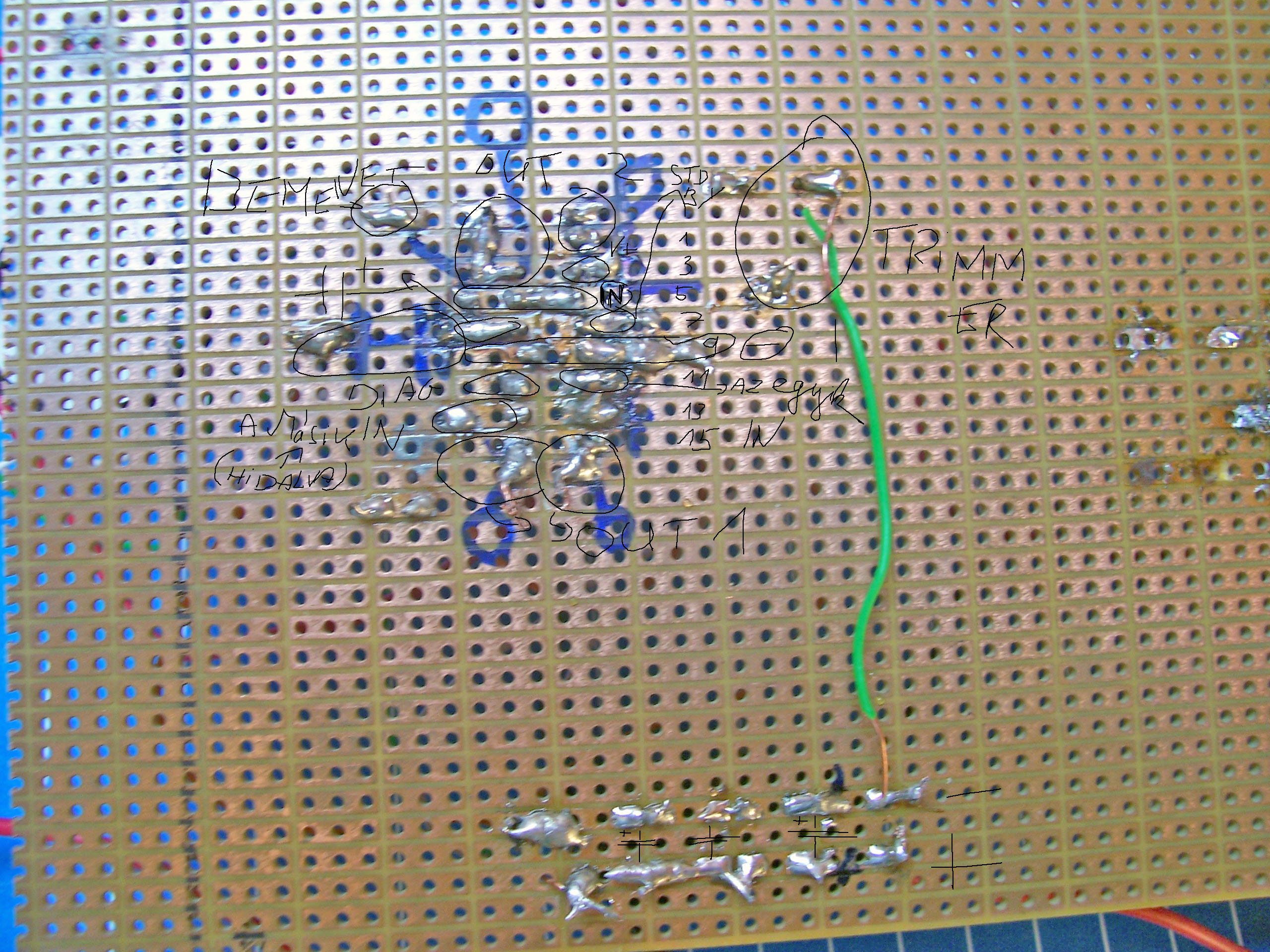

Nah alkottam vmit.
Nost, összeraktam a próbanyákra, még 2x is. Mind2ször nem lehelt ki semmit se . Gondoltam, most forrasztottam először igazán dolgokat, hát kiforrasztottam, és a próbanyákon még1x megcsináltam. És itt se történt semmi !
A nyák átlátható, és állandóan méregettem Ohm-mérővel h nem romlott-e meg a forrasztás, nincs rossz összeköttetés...Egyszerűen nem értem, bár sztem az IC hibás(TDA 7375), mert áram hatására még csak nem is melegszik, hót hideg és semmi feszültség nincs a kimeneti lábakon !Ezt marhára nem értem...Azt tudom h rzékenyek, de h ennyire....Nincsenek precíz forrasztások, de mindegyik ellenőrizve van, ami van az össze van forrasztva, jók a hidalások is .
(#) szabi83 válasza nolex hozzászólására (») Márc 10, 2007 /
láttatlanba nem tudunk segíteni!
csinálj pár közeli képet h lássuk mi nincs jó helyen.
milyen tápról próbáltad?

Az IC stand by lábát mire kötötted? Mert ha azt rosz helyre kötötted akkor nem kapcsolbe az erősítő. Most hirtelen nem tom hogy hova kell kötni GND vagy Vcc. De valamelyiknél meg kell szolalnia.
(#) huhuu válasza nolex hozzászólására (») Márc 10, 2007 /
Szerintem a stand bye lábat nem kötötted be és ezért nem szól. Nézd meg az adatlapot, hogy hova kell kötni, de álltalában +feszültségre kell kötni és 5volttol megszólal az erősítő, de én mindíg a táphoz kötöm, azért nézd meg az adatlapban, hogy mi a maximum feszültség.
(#) Sonix válasza nolex hozzászólására (») Márc 10, 2007 /
A standby lábat +5V-ra kell kötni. Ez a maximum feszültség. :yes:
(#) nolex hozzászólása Márc 11, 2007 /
11,97 V-os táp, 0,78 A szal ezen mennie kéne...De hót hideg, a kimenetei lábakon nem mérhető semilyen áram
De a standby lábon, meg a mute lábon nincs feszkó, de rá kötök valamennyit. Mindjárt utánanézek az adatlapján!
Tyűűű basszus... TÉnyleg a standby lábra kötnöm kell egy elkót meg egy 10K ohmos ellenálást.
pfff nah megcsinálom!
Köcce fiúk
bekötöttem egy 10K ohmos ellenállást meg egy kondit a testpont fele, és semmi ...
Szal vmi megint nem jó, minden forrasztás ok, a standby lábon több mint 11V van, kimeneten még mindig semmi!
Én még azt nem vágom, h RCA csati csatlakozna az MP3 lejátszón, és meik a pozitív pólus a csatin?
Nemtudom nagyon nem akar megszólalni, a hűtőbordacsatlakozásnál van negatív tápfesz.
Egyéb 5let? ha kell csinálok nagy felbontású képeket.de a forrasztások kicsit távolról beláthatatlanok :no: de ha kell csinálok!

Nos, Rányomtam 12V-os feszkót, most már bevan kötve a standby is.Ezek a mérések születtek:
A GND-hez viszonyítva:
Standby pin: 11,68 V
Vcc 3-as pin:11,72
Vcc 13-as pin:11,72
A kondik utáni forrasztás:11,72
Bridge, feszültség:0V(nem a GND-hez)
mind2 kimenetnél 0, és MP3 lejátszóhoz kapcsolva, ami meghajtja a 4 ohmo hangszórót rendesen, szal elégnek kell lenni!
Egyéb 5let?vagy ilyenkor mit javasoltok??
Jah azt meg mondja meg vki h hogy kell egy RCA aljzatot bekötni

Tehát +5V...de viszont grafikon mutatja, h 2,5V felett nincs Mute Attunation, tehát szólnia kell! Tudom h hídba a másik kimenetre kell nyomni, de egyszerűen nem értem! Elégnek kell lenni egy 11V is de miért nem szól, azt nagyon nemvágom...
Akkor próbáljam meg a 5V-os feszt is?
(#) nolex hozzászólása Márc 12, 2007 /
Itt a kép egy kis útmutató firkantással, már nagyon unom h nem akar működni !
Mindent kipróbáltam, oléyan lehet h az IC-t b-sztam el??
(#) nolex válasza nolex hozzászólására (») Márc 12, 2007 /
Jaj a 13-as pin Vs-re van kötve, nincs rajta a képen.
Még annyit h a trimmerrel 5,09 V megy a Std by Pinre, de mégse...
(#) Sonix válasza nolex hozzászólására (») Márc 12, 2007 /
Figyu, tudnál inkább egy rajzot kreálni, hogy mit hova kötöttél, mert ezen a képen én nem nagyon megyek el...
