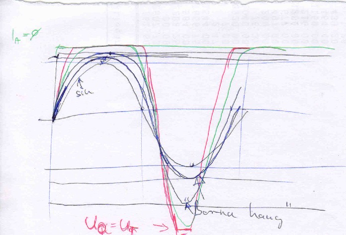

A 2:1 arány arany közáépút? Akkror inkább 100k (most elalvás előtt 170k ra cseréltem, de nem sokkal de nagyobb jelfeszültségig nem koppant be.) szóval inkább a 100k akkor van 1,15mA annyi kell hogy csurogjon. Mert ugye a 200k nál nagyobb fesz esik kevesebb anódfesz marad a csőnek, és beáll egy másik rácselőfeszítésre és az ahoz a mun kaponthoz tartozó anódáramra. Ha kissebb az anódáram akkor nem 2x több fesz esik rajt azaz anódfesz sem csökken akkorát. És lehet görbébb szakaszra áll be. Én már nem számolkok, inkább beépítek mérek, és megnézem e görbén hol van az a pont, görbe -e a görbe, és a disszipációs maximum által határolt görbe vége és a görbülős rész közt legyen sacc. A NAGY BAJ amióta triódába van kötve a 6P3S direkt összeforrasztva a 3-4 es láb (nincs rácsellenállás sem) azóta jó a hangja, de a kivezérelhetőség érdekesen alakult. Amikor a 6P3S épp maximum határra van vezérelve, akkor a katódkövető is, azaz nem a katódkövető koppan be és ezt a torzítást erősíti a 6P3S? MÁS: Az 1-es fontos kérdés: A hangszóró kivezetések közül az egyiket (ami régen NVCS nél földön volt) most is leföldeltem a közös testre mert érdekes volt a szabad szekunder mindkét vég esetén, földhöz képest 40V PP volt a szkópon (1MOhm föld és egyik kivezetés közt mérve , közben szekunder két végén ott volt az 5Ohm műteher) A 2-es fontos kérdés: Láttam egy nagyferkis tüskét is azaz pontosabban: Találtam a hangszóró kimeneten pár mV os 50Hz es jelet (brumm vagy nem ...hm...) és a nullátmenetnél mindig egy tüske (1 mikrosec el csengett le) egyik "brumm" nullátmenetnél egy nagy, majd a következő "brumm" nullátmenetnél egy fele akkora feszkójú tüske....gondoltam diódák nyitás-zárás tüskéi...már leforrasztottam a fűtést, gogy eltűnik-e a brumm ha a fűtést leszakítom üzem közben? de nem azaz ez nem AC fűtési brumm, (DC fűtést nem is próbálom meg) Mikor tűnt el az egész azaz a brumm is és a tüske is?...amikor a védőföldet a konektorból be is kötöttem mert eddig csak 0 és fázis volt bekötve, nem volt védőföld, néha rázott is. Most beforrasztva a védőföldet, eltűnt a brumm nak nézett valami ill csillapodott, és a tüske is. Először gerjedésnek véltem. Már majdnem betettem rácselé sorban ellenállásokat ![]() AZAZ most 220V os hálozat védöföldje a közös testen, az erősítő tiszta fém is közös testen a hangszóró kimenet (kimenő szekunder) negatívja is közös testen. Mert amióta triódában volt kiszedtem minden fölös dolgot mert nem kell NVCS. A trióda mod marad, mert így tuti a hangminőség, tetródába szerintem ezek az orosz csövek szarul szólnak, azaz akármekkora Ug2 vel akármilyen segrácsfeszmegoldásal is próbálkoztam a szar tól a nagyon szar hangig lehetett változtatni, csak zenét nem lehet hallgatni vele. A teljesítménye terródában 6,4W is volt már, jelenleg trióda módban 5Ohmos műteherrel 10,5V PP ig nem koppan be, de már egyik fele nyúlik a jelnek, 10,5V nál először felül bekoppan. Azaz pontosan növelve e kivezérlést 1VPP teljesen hibátlan 2VPP 3VPP 5V pPP egészen 8VPP ig szimmetrikus is marad a sinus (5 Ohmos műteherrel) és kezdődik az alsó rész nyújtása, nem nagyon még 10V PP ig majdnem tök szimmetrikus a feszültség, bár a teteje már dundibb, majd az utolsó +0,5V PP ben már csak az alsó részhez jön hozzá, azaz felül marad az 5V os vonalon alul 5,5V ig még nyúlik és ezután felül leszögletesedik. Tehát triódába kötve teljesen tökéletesen vezérelhető 1,6W ig 5 Ohmon, és semmi koppanás csak barna hang (csöves torzulás, de nem koppanással) 2,5W ig. Már csak az akérdés miért koppan be a katódkövető és már az első fokozat is azaz a DC csatoló mazzagon is a jel akkor am,ikor a 6P3S en is ...azaz nem lehetne még jobban kivezérelni vajon a 6P3S-t koppanás nélkül, ha az első duplatrióda nem koppanna be?
Ez a kivezérlési határ dolog érdekes már akkor is ha nem kimenőtrafó hanem csak egy 5K-s ellenállás a munkaellenállás az anód és a táp közt.
Katód ellenálláson kialakul a rácselőfeszítés, de a katódkondi hangfrekis vezérlésre nézve a katódfeszt fix pontra hidegíti, haaz emelkedő rácsfeszültség (vezérlőjel) hatására az anódáram nő az anódfesz csökken, ahogy fogy az anódfesz az egyre görbébb görbéken vagyunk, vagy nem? Azaz szép lassan dundizik a sinus a kimeneten, majd ha az anódáram akkora, hogy az anódfeszt lenyomja katódig (előtte már jó dundi a jelalak) akkor bekoppan a jel mert nincs anódfesz...viszont ekkor az anód katódig le van tolva a rács meg alatta ilyenkor rácsirányban nem nyit ki a cső és nem indul meg rácsáram? ami esetleg beterheli a katódkövetőt azaz ezért látom , hogy az elötte lévő fokotzat is kopog? Az ellenkező periódusban amikor a rácsfeszt csökkenti a bemenő vezérlőjel egyre nagyobb rácselőfeszítés van és egre nagyobb anódfesz azaz egyre meredekebb görbékre ugrunk azaz nyúlik a sinusz nyúlik, majd szép csúcsos amikor beleveri a tápba az anódot. Ez a csúcsosodik majd beveri a fejét. Mivel trafó van ahol a primerben folyó áram indukál a szekunder ben feszt. Azaz a primer fesz jelelak akkor dundisodik amikor max anódáram és a primer áram, ekkor max a szekunder fesz, azaz ez van felül a szekunderen. Tehát felül dundi, alul csúcsos a sinus a szekunderen. Jól agyalok eddig? És hogy is van az a dupla tápfeszreméretezett dolog a trafó primer primer induktívitása miatt?
És még annyi, akkor van az impedancia illesztés a csőnek megfelelően (ill a cső+munkapont, azaz az egész hóbelevancnak, szaggatónak, vagy erősítőnek) ha előszőr elbarnul a hang azaz felül dundi alul csúcsos és csak aztán és ha lehet egyszerre üti be a fejét alul felül ? ? ?

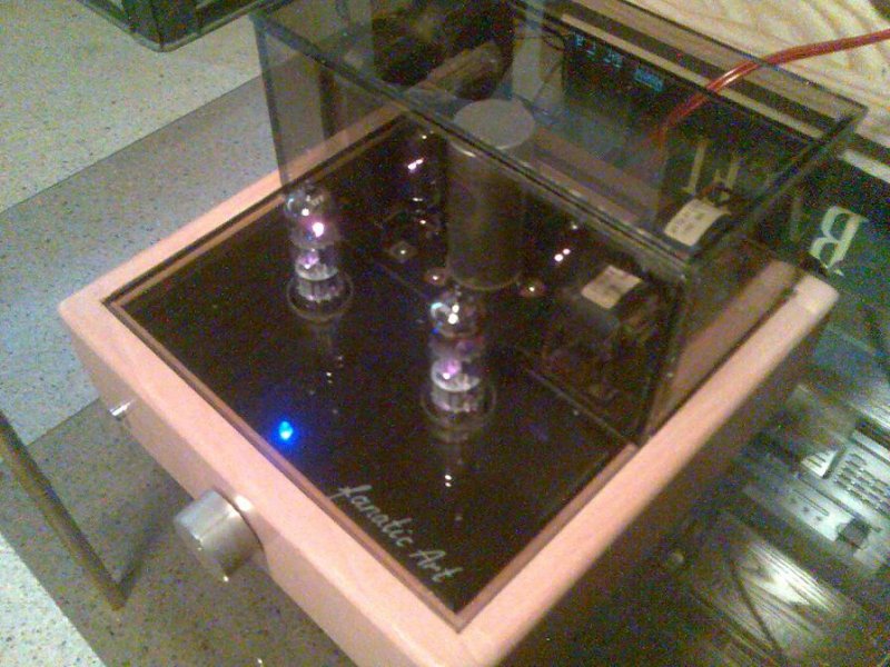

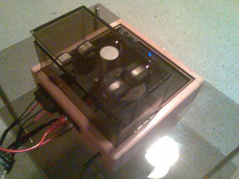

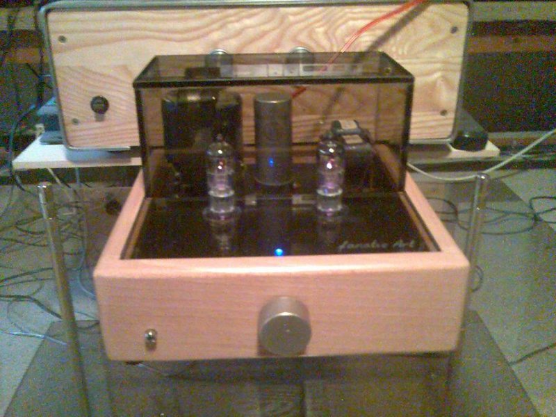

Ma ezt hallgatttam vagy négy órán keresztül (Santo Domingóval, de nagyjából mindegy neki, mi van rákötve). Ez az 1,2 cm2-es kimenős ECL 86 SE, amit pár hete csináltam. Aki ezt meghallgatja, annak átértékelődik az elektronika világa. Nem mondok a hangjáról már semmit, majd elviszem ezt is Szombathelyre. A dizájn nem az én érdemem, a gazdája jóízlését dicséri.
Ki gondolná, hogy ez egy "zöldségeslámpa" reinkarnációja. A barátom igazi gyári precizítással, a produkált hangképpel maximálisan harmonizáló megjelenésű külsőt fabrikált a "parajelenség" számára (sajnos telefonnal, rossz megviágításban csak ilyen képek sikeredtek). A Bocelli CD-nél odamentem a hangsugárzók elé, és "megsimogattam" az éneklő csaj arcát. Nem lehet elmondani, hogy ez a "kis kacat" milyet tud szólni, bármilyen műfajban (simfónikus nagyzenekart és zúzós rockot is ideértve). Kocsival voltam, így doppingmentes volt a meghallgatás.
