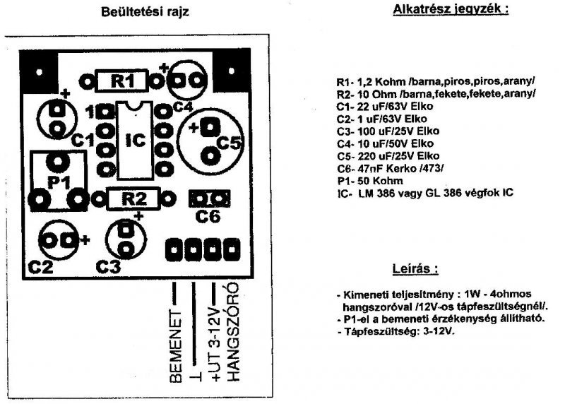

(#) gaboca323f válasza hapro hozzászólására (») Máj 25, 2010 /
Jó alternatíva ez az lm 386 is, a potival a nyákban hangerőt is tudom szabályozni? Mert ha igen akkor még egy plusz dolgot sikerülne megoldani.
Van valamilyen hűtés igénye ennek az IC nek?
(#) hapro válasza gaboca323f hozzászólására (») Máj 25, 2010 /
Hűtés igénye nincs, de melegszik, ha hajtod , már próbáltam, és jó forró az IC. Gyakorlatilag tudod szabályozni, mert azzal az erősítést szabályozd, így hangerőre is alkalmas lehet. Itt egy "gyári" kép róla még.
Magán véleményem, hogy ennyi pénzért már nagyobb teljesítményű és jobb hangú kevesebb alkatrészes végfokot is össze lehet ollózni a TDA sorozatból például.
szerk.: de csak a 4-es jelölésű tudja az 1W-ot, a 2-es 0,5-öt az 1-es meg csak 0,25W-ot tud 4ohmra.
