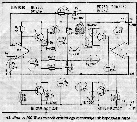

Jó estét minden fórumtársnak. Lenne egy erősítővel (linkelt képek NyÁK és beültetés , Kapcsolási rajz) kapcsolatban pár kérdésem. Ha jól tudom akkor 45W-os a kicsike, de nem tudom hány Ohm-on. Egyenlőre ennyit kérdeznék. Köszönöm a válaszokat.

(#) saraha válasza vikipapa hozzászólására (») Jún 21, 2010 /
Szia.
40-45W/8 Ohm és 90W/4 Ohm

(#) vikipapa válasza saraha hozzászólására (») Jún 21, 2010 /
Helló. Lenne még egy kérésem. A két potméterrel mit tudok beállítani? Gondolom az egyikkel a nyugalmi áramot, csak nem tudom hogy melyikkel. Köszönöm a válaszod.
(#) vikipapa válasza (Felhasználó 13571) hozzászólására (») Jún 21, 2010 /
Helló. Köszönöm. Akkor most már mindent értek. Ha jól gondolom akkor ennek nem kell stab.táp, tehát a graetz-hidak után rákapcsolom a tápot a +,- és 0 pontra. És még egy olyan kérdés hogy 2×24V-os trafó jó hozzá? Mert az kb 33V egyenirányítás után.
Nem kell hozzá stab. egyenfesz és pont jó lesz neki a 2x 24V-os trafó.De ha sztereóban készíted akkor legyen 200-300w-os.

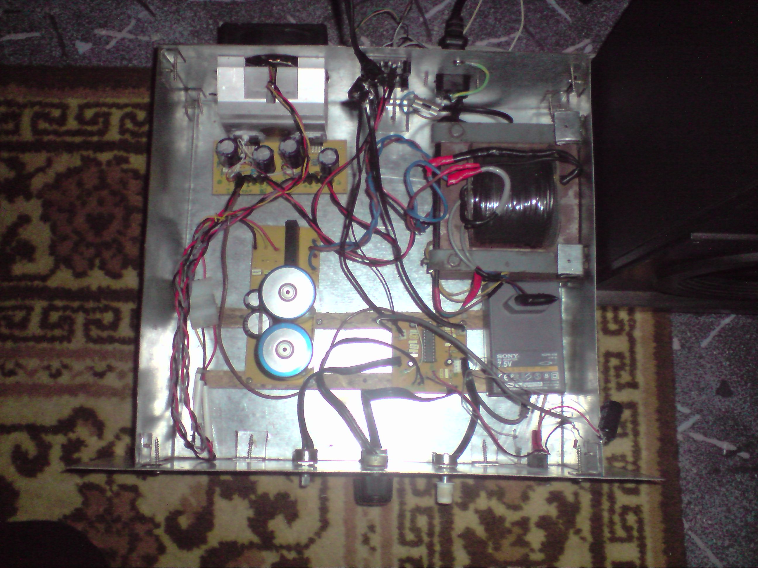

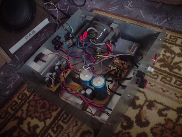

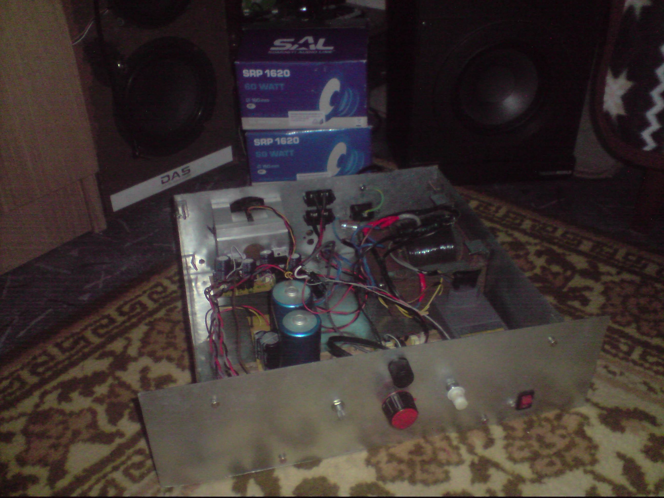

(#) janimester hozzászólása Jún 21, 2010 /
Nah mutatok 1-2 képet a kész erősítőmről. Légyszí ne röhögjetek ki az elrendezésért de lakatos szakma híján erre futotta.
(#) Bassmester válasza janimester hozzászólására (») Jún 21, 2010 /
Gratula ...az a szürke dugasztáp nagyon kemény!
(#) janimester válasza Bassmester hozzászólására (») Jún 21, 2010 /
Jah csak ezzel szól normálisan az előfok ..van ott hely elfér

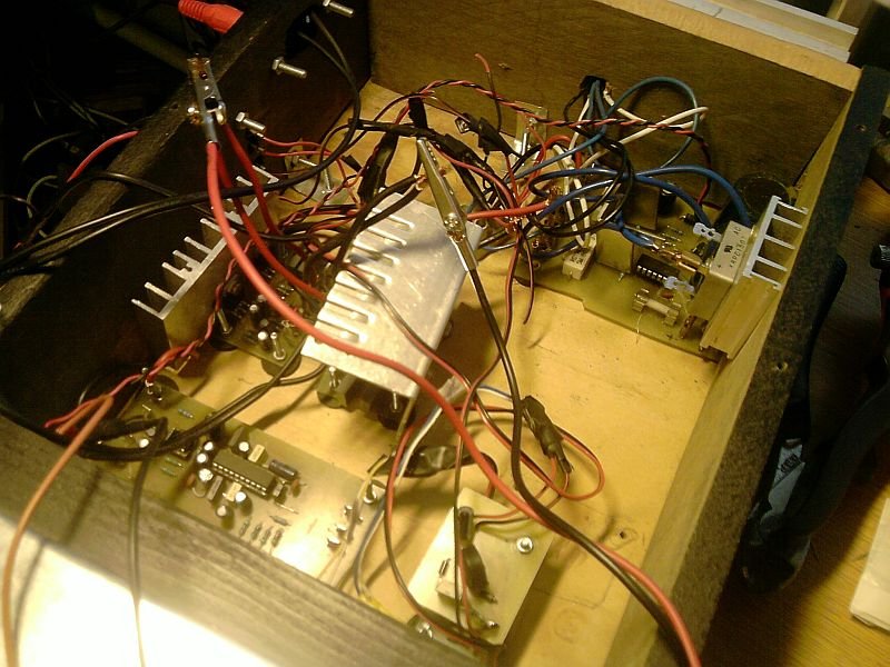

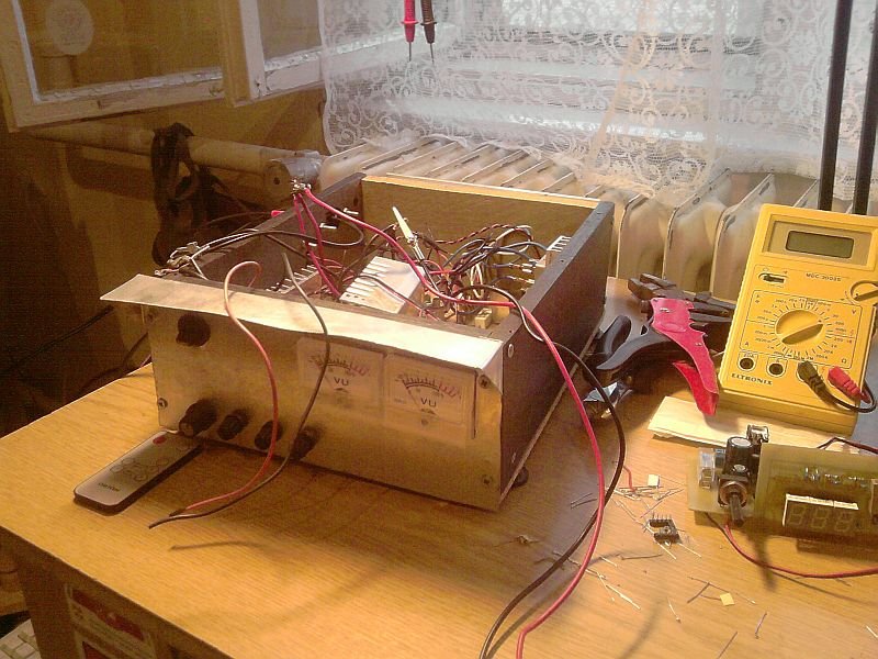

Helló. Nagyon köszönöm janimester: Nagyon jó lett az erőlködő! Én is megmutatnám az éppen "robbantott torta" üzemmódban lévő erősítőm. Alapja TDA2030 hídban, LM1036N előerősítő. Épp labortápról megy, és szerintem jó hangja van. (ez volt az első dobozolás amit a haverral elkövettünk úgyhogy próbáljátok kibírni röhögés nélkül)

Igen szólnak mint az állat, csak vigyázni kell mert hamar leégnének ha megeredne a hangerőpoti majd veszek fel egy kisebb részletet l hogy demonstráljam mijen szépen is szól // Vikipapa köszi, és a tied is jó lett , olyan analóg VU metereim nekem is vannak vagy 5db csak nemtudom érdemes lenne e belerakni.A kép jobb sarkán az nem egy urbán féle forrasztóállomás csupaszon? Mivel nekem is olyan van csak azért mondom. Jah és a fekete jános művek már agyal a következő tákolásán
