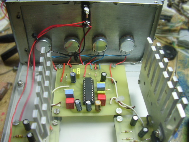

(#) Electricboy hozzászólása Júl 29, 2010 /
Üdv építettem egy erősítőt LM1036 os hangszín szabályzóval.Bővebben: Link ami nem akar működni.
Ugye három részből van össze rakva két darab TDA2030 as és egy hangszín szabályzó az a érdekes hogy külön külön megy minden de ha az erősítőt rákötöm a hangszínre akkor recseg brummog elég csúnyán.
És fel tennék pár kérdést:
-Lehet e baj hogy a tápnak a földje egybe van minden földel a fém dobozon magyarul az egész doboz föld.
-Mennyit fogyaszthat Kb terheletlenül (se hangszóró se bemenet)
-A táp nincs stabilizálva és szűrve csak egy mezei adapter 1A es terhelhetőséggel
-A kapcsolási rajzon van egy 5.6K ellenállás ez nálam 10k ez baj?
tudom hogy zavaros meg nehéz de kérdezzetek bátran. A kapcs rajzok melléklet.
(#) Dióda válasza Electricboy hozzászólására (») Júl 29, 2010 /
Az 5,6K-10K csere annyit tesz hogy a végfoknak agyonra fölvitted az erősítését.
Az előerősítőt illik stabilizált tápról járatni a végfoknak ez nem muszály.
Az adaptert felejtsd el mert ide nem jó mivel nem tud elegendő áramot adni a végfoknak.
Én sosem fogom megérteni hogy ehhez a tda2030-hoz ami talán van 200forint mi a manónak építenek ilyen drága ic csoda hangszíneket mikor fölösleges.
TDA2030 jól beállított erősítéssel előtte egy kopasz vagy egy tranyóval meglőtt lepke és csókolom. Jobb hangot akárminő előfokkal sem lehet belőle kicsikarni.
(#) Electricboy válasza Dióda hozzászólására (») Júl 29, 2010 /
Akkor a 10 K holnap vissza csökkentem.
A csoda hangszín meg azért kellet hogy kiváltsak 3 sztereó potmétert ami már majdnem vissza adja a hangszínem árát pluszba kaptam balansz állítási lehetőséget is. Ezelőtt egy lepkével volt megcsinálva csak az sajnos mono volt de működött! És egy kérdés mennyit eszik meg ez az egész egyben?

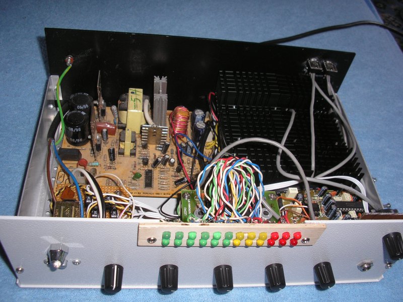

(#) Kutyuli válasza Electricboy hozzászólására (») Júl 29, 2010 /
Szóval van pár észrevételem a dologgal kapcsolatosan.
1. A 10K helyett próbáld meg a 5,6K-s ellenállást. Ha nincs akkor 5,1K vagy 6,2K-s ellenállással is kisérletezhetsz. Ezek a 5,6K-s ellenálláshoz legközelebbi ellenállás értékek amit lehet kapni is.
2. A sima mezei 1A-es adapterrel az a gond, hogy kicsit. Számold csak ki 1A*12V az még mindig csak 12 W azaz a kis erősítőtnek az egyik oldalát tudja stabilan max. meghajtani. he hiányzik még neked 14+2+kb 0,6W azaz kb 17W teljesítmény a tápból.
Hasonló erősítőt építettem meg én is. 2*14W + Lm 1036-os előerősítő. Csak járulékosan jött hozzá még egy mikrofon csatorna meg 2 kivezérlés jelző. Igaz a 12V-os táplálás miatt nem jönn ki belőle a 2*14W de sebaj.
Az erős brummogást továbbra a tápegységnek a 100 herzes brummja is okozhatja.
Ha nem szeretnél sokat tápegységre fordítani akkor javasolhatom a legolcsóbb megoldást a régi pc AT tápegység használatát. Ez esetben a sárga vezeték a +12, A fekete a 0 és a piros a + 5V. A +5 V-ról akár egy ledet is meghajthatsz egy előtét ellenálláson keresztül ami a bekapcsolást jelzi. Nálam erre egy 680 ohm-os ellenállás lett beépítve. A táp igaz maximálisan 200 W körül fogyaszt. De az erősítőd kisebb telejsítmény felvétele miatt nem fog többet kajálni sokkal mint amennyi az erősítőd működéséhez feltétlenül szükséges. Pl. a 350W-os tápom netezés közben nem vesz fel többet 140 w-nál.
A képen a kis erősítőmet láthatod. A bal felső sarokban van a tápegység panel.
3. Amnnyiben lehetséges a bemenetnél illetve az előerősítő és a végfok között használj árnyékolt vezetéket. Tisztább lesz a jeled amit a végfok felerősít.
Erre a célra a számítástechnikában használatos audiókábelt használtam. Ami a CD-romot összeköti a hangkártyával. A képen ezeka kábelek szűrke színűek.
Szerintem ezekkel a változásokkal jó kis működőképes cuccod lesz.
