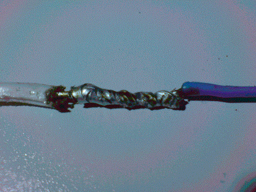

„A forraszthatóságról csak annyit, hogy az alu is forrasztható spéci forraszanyaggal. Ez a forraszanyag viszont nem hétköznapi áron szerezhető be. Már 20-25 éve forgalomban van az alu forraszanyaga. Az elterjedését egyedül a brutális ára akadályozza.”
Az a helyzet, hogy lehet sima sn60-pb40 forrasztóónnal is. Mindössze azt kell megoldani, hogy az alu védő oxidrétege eltűnjön, és ne tudjon újraképződni.
Ezt úgy oldottam meg, hogy rézsodratot tekertem az alu drótra, és szépen befuttattam ónnal. Innentől már nem éri levegő az alut, mert befedi az ón. Az oxidréteget pedig a kötés melegítés közbeni mozgatásával lehet megbontani. És egyelőre úgy tűnik, hogy ez egy jó megoldás, sodort réz és tömör alu forrasztására.
Íme:

Bár ilyent még nem próbáltam, de meg fogom próbálni. Tudtommal a forraszthatóság feltétele az ún. nedvesíthetőség. Öreg kollégám volt profi a forrasztástechnikában, (sajnos már Szent Péterrel cserél eszmét a forrasztás fortélyairól)
A kifejezés(nedvesíthetőség) tőle származik. Ő mondta,hogy minden anyag forrasztható, ha a megolvadt forraszanyag a forrasztandó felületet tudja nedvesíteni,azaz elterül a felületen és létrejön a kohéziós kötés. Nem biztos hogy igazam van, de van egy olyan érzésem,hogy az ón-ólom alapú forraszanyag az alumíniumot nem tudja nedvesíteni, a kötést összetartó erő csupán az alu vezetékre rátekert rézhuzal által okozott deformáció következménye. A rézhuzal teljes felülete a forrasztóanyaggal bevonódott, ezáltal elvesztette azt a rugalmasságát,ami lehetővé tenné,hogy az alu huzalt kihúzzuk a sodratból. Az általam korábban említett forrasztó anyag viszont az alumíniumon úgy terült, mint az ón-ólom alapú a rézen. Azaz képes volt az alu nedvesítésére.

Nincs igazad, mert a forrasztó ón folyik az alun, és tökéletesen forrasztja, ha az oxid réteget el tudod távolítani. Azonban a bemutatott forrasztásnál nem vagyok biztos abban, hogy az alut megfogta az ón.

Én nem értem miért lovagolunk még mindig a forrasztott kötéseken! A szabvány nem engedi és szerencsére a vékony alu vezetékek lassan el is fogynak, mert már az sem kapható!
Szerintem meg a mostani kötőelemek kiválóak!
Oldható WAGO val meg bármit bármivel össze lehet kötni!

Megfogta az rendesen, ha lehúzom a rezet, akkor alatta látszik, hogy "nedves" az alumínium felülete, tehát a forrasztás jó. Felaprítottam egy másik próbadarabot, és semmi jelét nem láttam, hogy szét akarna válni.
fulcsii:
Jó, én ezt csak mint érdekesség mutattam, meg persze lassú, macerás az ilyen toldás. De sok helyen(pl. panel épületek) nincs más megoldás, csak a toldás(vagy a vésés). Itt rengeteg helyen a kötés mondja fel a szolgálatot(sorkapcsozás...).
Az oldható Wago meg nagyszerű találmány, de érdemes arra is gondolni, hogy az alumínium oxid az egyik legjobb elektromos szigetelő, ezért garantált, hogy egy ilyen összeszorított kötés kis felületen fog érintkezni. Persze mint én is mondtam, ha a gyártó garantálja hogy jó lesz, akkor nekem mindegy.(Megint más kérdés, hogy mit mondanak akkor ha miattuk ég le egy ház)
