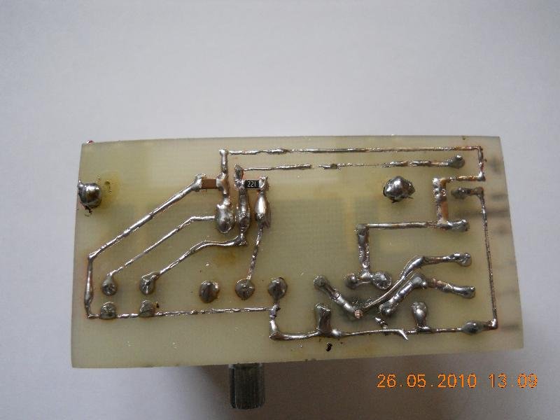

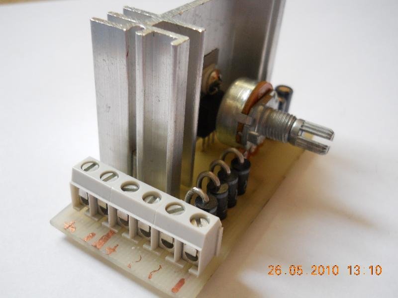

Sziasztok! Egy délelőtti unaloműzésem eredménye.
Sajnos bemart itt-ott a filc alá... Futtattam rajta ónt. Nem hinném, hogy sokat kell mesélnem róla, LM317T a lelke. Az SMD-vel ismerkedek. Milyen lett?
Szép nem lett, de ha működik akkor jó.
Kösz! Annál szebb, ahogy a képen kinéz, de jól működik. Üdv:Zoli
Nagyon vékonyak azok a vonalak... néhol talán szakadás is van. Nyugodtan csinálhatod 3-4x olyan vastagra. Ha a max. áramot ki akarod venni a 317-ből akkor mindenképpen újra kéne csinálni a nyákot. :gumicsirke:
Jópofa lett. Nem látom a puffer kondit a graetz után...
Szia! Szakadás nincs, bár én is most vettem észre a fotón, az 1ik vonal eXtra vékony...
Javítok majd rajta, jót fog tenni. Max. áramon még nem volt tesztelve, talán nem is lesz.
Pufferkondinak azt az icike-picike 10µF-osat szántam a testvére mellett... :wow1:
10µF és ekkora hűtőborda?? Egy kicsit túlméretezted...
(illene 4700µF-ot és a 100nF-os hidegítőket is berakni.)
Lehet rosszul gondolom, de a vékony sávokon javíthatsz, ha egy vastagabb kábelt forrasztasz végig az egész nyákon. Mármint nem egy nagy egyebfüggő kábelt

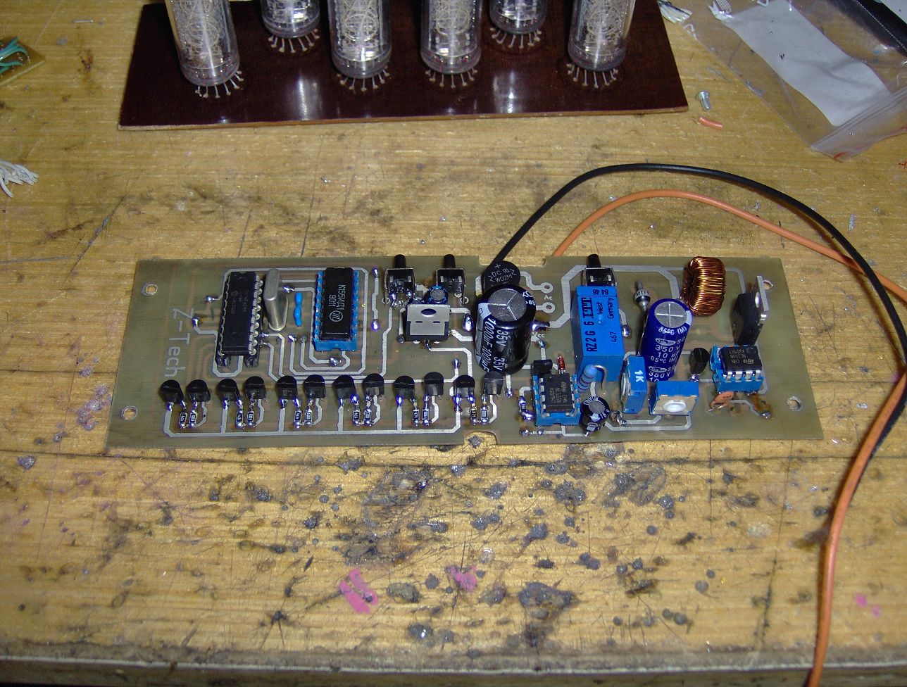

Készülget nálam egy nixie óra. 6 csöves lesz. A vezérlő panel elkészült. Ez az első 2 oldalas nyákom. Véleményem szerint egész jól sikerült. Nem szeretném magam fényezni, de ahogy készen ránéztem (néztem egy darabig) és elég nagy büszkeséggel töltött el hogy ilyet sikerült kiviteleznem. Nem mondanám hogy gyári, de házilag nagyon jó. A végleges, összeépített óráról remélhetőleg a hétvégén beszámolok itt. Nagyon frankó lett az oldal!
Jópofa lett, kimondottan tetszik, hogy nem csak egysorba vannak állítva! Oké, nem figyeltem megint
Tehát jó lett, na!
Működés közben?

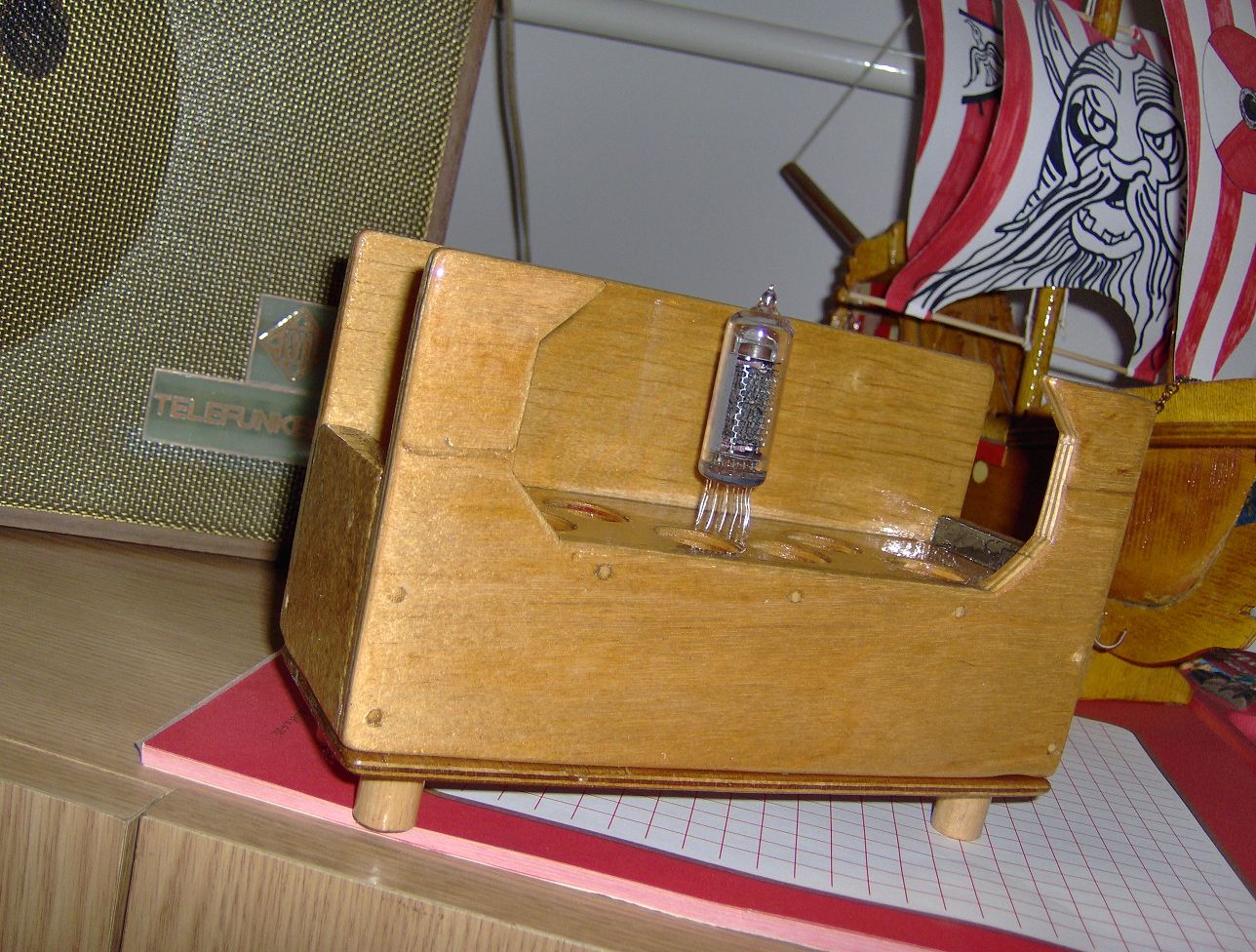

Persze! A dobozról tudok mutatni kis ízelítőt ![]() A dobozból ki fog állni 3Db fából esztergált nyomógomb szára. Az lesz a kezelő felület
100%-ig költséghatékony (egy guberált fiókból van)

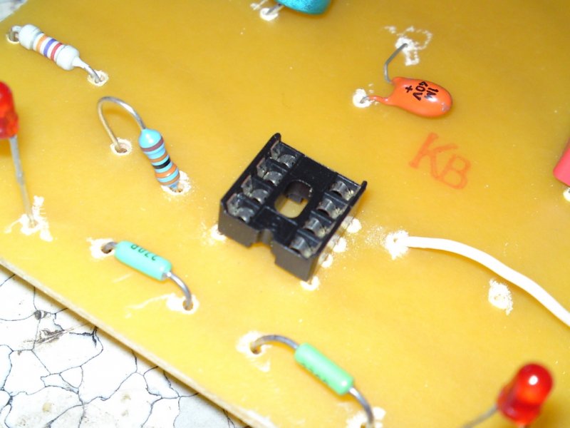

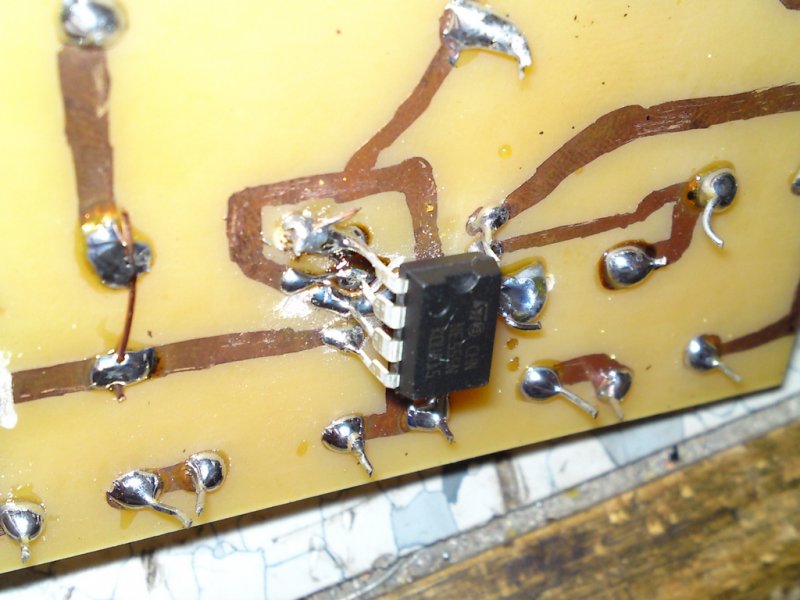

(oké, a lábkiosztást elrontotta az IC-nél, de az a brutális kondi ott, meg a 0,75-ös betáp, a hatalmas bakelit panel, nem férnek össze - ja, és egy ilyen egyszerű kapcsolást is elrajzol… minden jó valamire, ha másnem elrettentő példának)
Miért érdességek? Ez egy valaki ,,Ki mit épített,,-je, csak én mutatom be
Végülis igen, de számomra érdekes, nekem pl nem így nézett ki az első nyákom… '96-ban építettem, az eredetit indigóval ráküldtem a panelra, és lakkal áthúztam :yes:
Ez viszont egy olyan dolgot indított el bennem, hogy egy undorító villogót építsek, mert most rengeteget gondolkoztam ezen a bemutatott darabon, egyszerűen kétségbeejtő! Muszáj lesz egy ennél brutálisabbat építenem (valószínűleg legalább ötször több munka lesz vele, mint egy normálissal). Majd jelentkezem
Az IC lábait hanyattfordítva és az IC-t hanyatt behelyezve kiváló titkosítás.

Kész lettem a nixie órával Videót estefelé teszek fel, feltéve ha van érdeklődés. A telefonom az első töltésén van, így nem szeretném megszakítani. A kupitól kérlek tekintsetek el, mert az hatalmas
Köszönöm! Úgy mennek a csövek hogy még pont "égjen" mindenhol a szegmens. Ha megnyomok egy gombot akkor 10mp-ig nagyobb feszt kapnak a csövek. (élettartam növelés céljából) |
