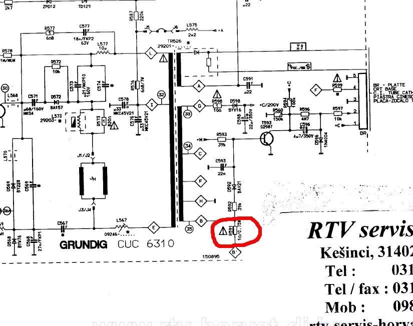

Jenci! Nem vagy már kezdő! Hát mi szokott zárlatba menni? PTC, kapcsoló-FET, kondenzátor, egyenirányító dióda. Ezek.
(#) jenci2007 válasza kadarist hozzászólására (») Máj 28, 2010 /
Osa megnézegetem őket hát azért anyi tapasztalatom nincs még meg azért megkérdem ugy hamarább megszokot lenni a hiba ha segitesz .
(#) kadarist válasza jenci2007 hozzászólására (») Máj 28, 2010 /
A hiba meg van! Az okát derítsd ki.
(#) tnorbika hozzászólása Máj 28, 2010 /
KÖSSZÖNÖM SZÉPEN KADARIST
(#) vwzsolo válasza kadarist hozzászólására (») Máj 28, 2010 /
Végig követtem szakadást nemlátok "10 tápvonal". Az R412 ellenálás elégé melegedhetett mert lejöt rola a szin meg a forrasztáson is látszik de szakadása nincs. mit tegyek?
(#) kadarist válasza vwzsolo hozzászólására (») Máj 28, 2010 /
Az egyenirányító dióda jó? Másik soros ellenállás?
A rajzokon bekarikázott alkatrészeket ellenőrizd. Főleg az ellenállásokat és a diódát vizsgáld meg.
(#) reddot válasza vwzsolo hozzászólására (») Máj 28, 2010 /
Ha a trafótól jövő ágban nem találtál hibát, akkor mérjél rá az R412 mind két bokájára a testhez képest. Mekkora feszt találsz? Ha már megkozmált, akkor jó esély van a túlterhelésre. Lehet nem szakadt, de cseppet megnyúlhatott! Ha túl nagy a feszültség különbség akkor az IC terhelheti meg nagyon, vagy szakadt, vagy megnyúlt egy áramlökéstől. Az IC 315mA-t vesz fel az adatlapja szerint, így kiszámíthatod mekkora feszültségesést kell mérned (nagyságrendileg).

(#) vwzsolo hozzászólása Máj 29, 2010 /
Amit ma tettem kicseréltem a kondikat, C412, C413, C441 de ezt csak mert volt itthon . D411-et meg az R591-et nemtudtak adnia boltban igaz hogy az utobirol nemtudunk adatott mert lekoptak a szinek ugyan úgy mint a R412-ön no adat. Az R412-ön no delej. De viszont ami furcsának találtam a C411egyik lábán még megvan a 32-33volt a másikon semmi
(#) tnorbika hozzászólása Máj 29, 2010 /
jjol van na kadarist.csak látom elég nehéz be jutni regiszráltem de semmi válasz és tudod nekem is kéne jo pár dolog.itt a körtnyéken van egy ilyen bolt de azt mondják sokat kell a cucokra várni.csak érdeklödni akartam hogy ez gyors-e.
(#) kadarist válasza vwzsolo hozzászólására (») Máj 29, 2010 /
Az R591 1 ohm-os, az R412 4,7 ohm-os. Oda van írva az értéke a rajzon! A diódát valamilyen 3A-es gyors diódával lehet pótolni
A diódának csak az egyik oldalán (katód) mérsz feszültséget, hiszen a másik oldalán (anód) még váltakozófeszültség van, amit a multimétered nem mér meg.
Viszont ha a dióda katódján ott van a 30 Volt, és a 10-es lábon nincs, akkor kizárásos alapon a R412 lehet a rossz(szakadt). Cseréld ki egy 4 ohm körülire, és indíts.

(#) reddot válasza vwzsolo hozzászólására (») Máj 30, 2010 /
Ha R412-t kicserélted és elfüstöl, akkor az IC-t cseréld ki és persze az R412-t is egy újra.
