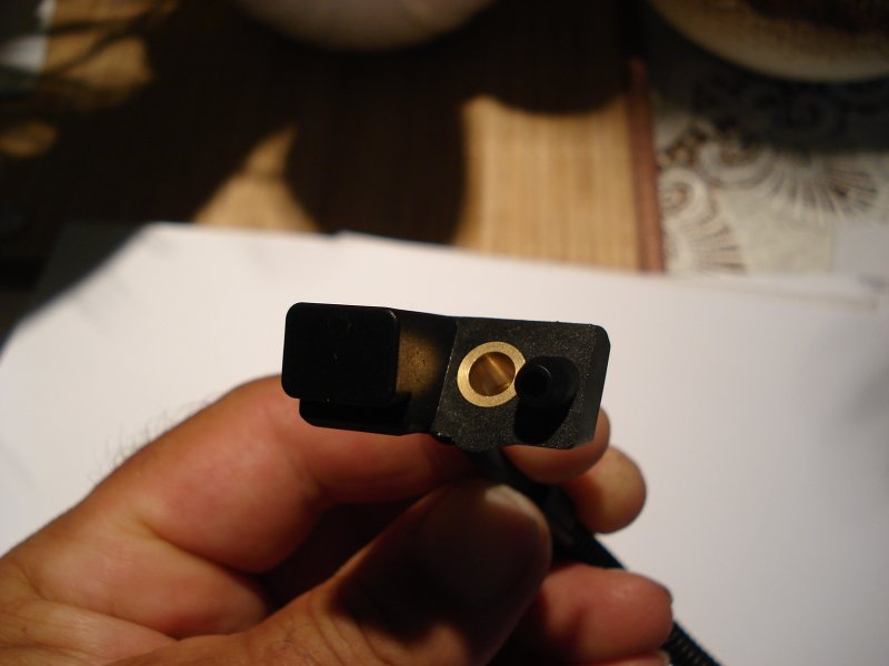

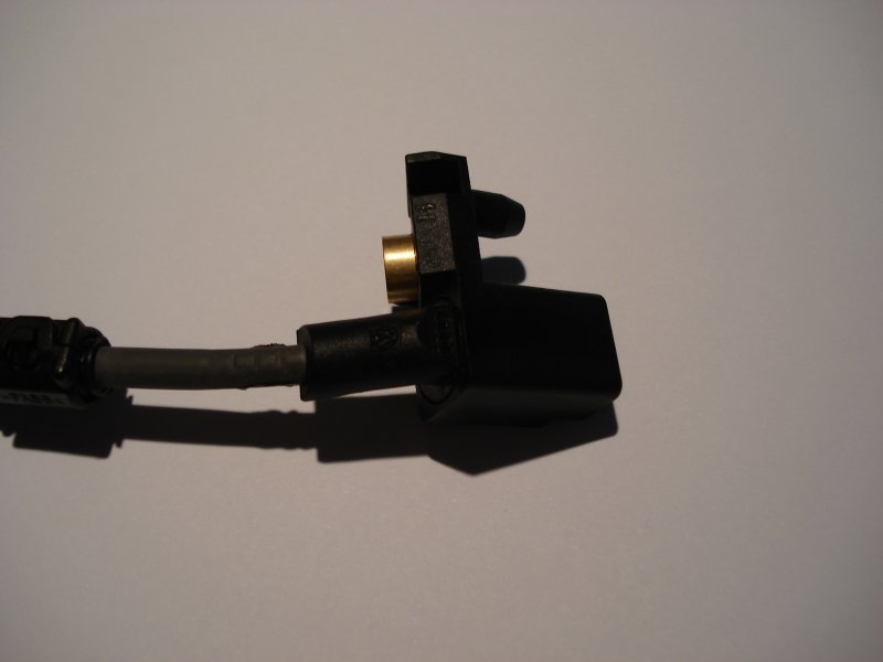

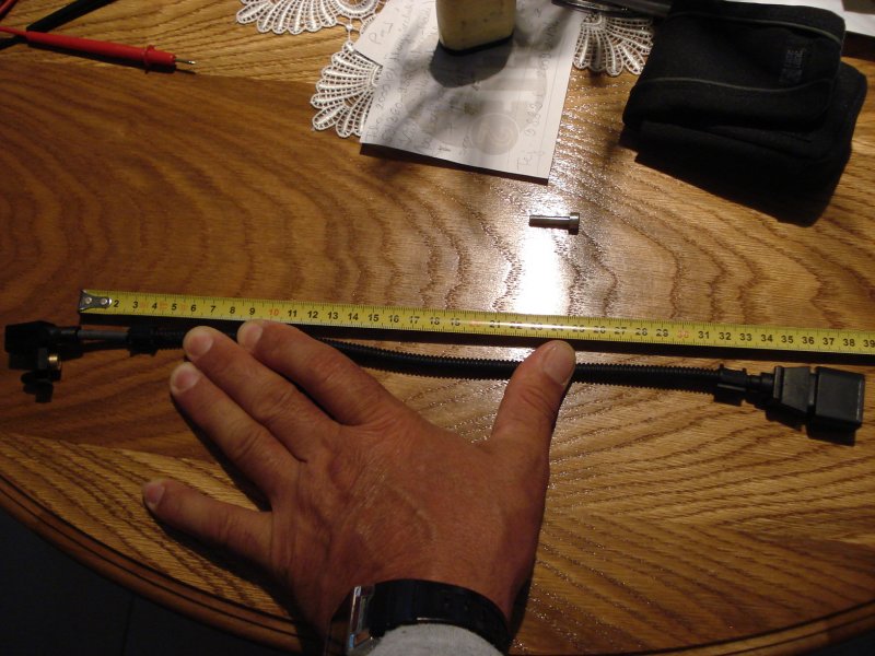

Megjött az alkatrész a kocsihoz. Elég furcsa szerzet. Mágneses "tekercsecske" árnyékolással. A polaritás sem mindegy mérésnél. Az értékeit majd később közlöm, mert akadt egy kis gondom a kiméricskéléssel, ugyanis nem hajlandó pontos mérésre a saccométerem.

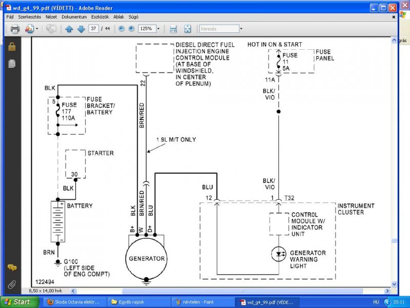

Találkozott valaki hasonló problémával? 2006-os Skoda Octavia, 1.4, motorkód: BKY. A generátor töltőfeszültsége állandóan változik: 14,4V-tól lemegy néha 13V-ra is (akár nagy fordulaton is, terhelés nélkül). Volt már amikor hibát jelzett az ABS, ingadozó akkufeszt tárolt el hibának. Kábelek rendben vannak, ékszíj nem csúszik, töltésjelző lámpa nem jelez hibát. Skoda szerviz cserélt feszültségszabályzót, a hiba megmaradt, szerintük "ez így jó", de én ezt nem tudom elfogadni. Visszavittem, cseréltek mégegyszer feszszabályzót, hiba megmaradt. Olvastam egy fórumon hogy ezek fesz.szabályzók már a hőmérséklet függvényében is változtatják a töltőfeszültséget, és tény hogy nálam ez a motor kipufogó oldalán van, szinte egyből a leömlő mellett, ott nagyon meleg van. Okozhatja ez a problémát?, vagy van valami tippetek, mit nézzek még meg? A generátorba még nem néztem bele, bár azt mondta a szerviz, hogy minden más rendben van benne, de le fogom szedni.

(#) VIM válasza kzozo hozzászólására (») Máj 25, 2010 /
BFQ-ig vannak információim a kocsi típushoz, de 99 és 2000-ben gyártottakhoz a mellékelt rajzok szerinti generátor kapcsolásokat alkalmazták.

Köszi a segítséget, sikerült leszedni. Átnéztem mindent, tekercsvégeket átforrasztottam, minden csatlakozási pontot megcsiszoltam, összeraktam, próba, de ugyanazt csinálja: töltés 14,3V-ról indult, majd lecsökkent 13,9-re. Az lehet hogy valami nagyáramú fogyasztó lehúzza a tápot időnként?, majd kerítek egy lakatfogós árammérőt, és meg fogom nézni ezt is....
(#) akos70 válasza kzozo hozzászólására (») Máj 29, 2010 /
A 13,9-cel nincs gond, ha terheléssel is tartja. Korábban 13-ról írtál, terheletlenül, fordulaton, az már kevés.
