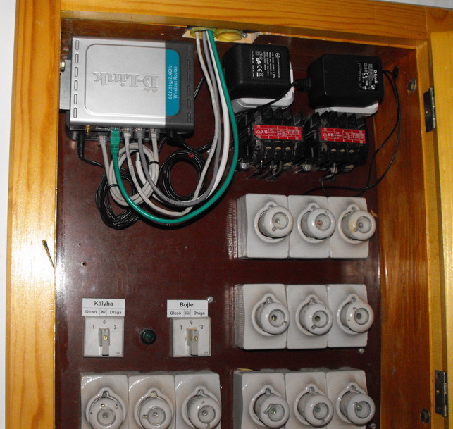

(#) unitraman válasza szepi2001 hozzászólására (») Jún 7, 2010 /
Kevés az a 4 kismegszakító. Alapból külön tesznek a boylernek, elektromos sütőnek, mosógépnek, mosogatógépnek, fali gázkazánnak. Ez már most 5, és ezek csak a készülékek. Én ezeken kívűl még használat szerint osztályozni szoktam a helyiségeket (szoba, nappali, előszoba+konyha, fürdőszoba+wc, stb.) és még ezeken belül is külön körre szoktam osztani a konnektorokat és a világítást. Nem úgy kell méretezni, hogy berakunk egy 25A-est, aztán ráakasztunk annyit, amennyit bír. Ennyi erővel nem kellene egy sem, elég a főmegszakító az óra után.
(#) potyo válasza elektrocad hozzászólására (») Jún 7, 2010 /
Csak egy hangyányit. Nálam ez van csak az emeletre. (jó, mostanában kismegszakítókat szokás rakni, de ezt kb. 25 éve tervezte apám, meg ennek is van előnye, gyorsan cserélhető, ha nagyobb áram kell valahová).
(#) elektrocad válasza potyo hozzászólására (») Jún 7, 2010 /
Tetszik az Olcsó - Drága átkapcsoló. Főleg a feliratok.
De tényleg.
(#) pucuka válasza potyo hozzászólására (») Jún 7, 2010 /
És ezt ismered? Van 16, és 25 A -es is.
(#) potyo válasza pucuka hozzászólására (») Jún 7, 2010 /
Tudom, hogy léteznek ilyenek, de a képen pl. 10A-es a legnagyobb, amit használunk (földszinten van 16A-es is, illetve a pincéhez van egy 20A, ahol hegeszteni szoktam). Egyébként tervbe van véve a cseréje, nem azért, mert nem látja el a feladatát, hanem mert kellene felrakni FI relé(ke)t (bár tisztességes földelőhálózat, EPH, stb. az van), illetve még ide gondoltam ezt-azt beépíteni, és azért egy kismegszakító jóval kevesebb helyet igényel, mint az olvadóbiztosítékok.
Feliratok hugom miatt lettek, mert nem képes megjegyezni, hogy melyik mit kapcsol és hogy melyik állás melyik, pedig minden ugyanígy van a földszinti táblán is...
