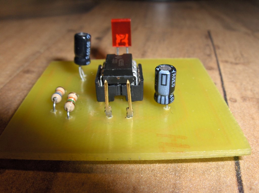

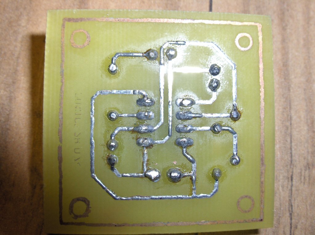

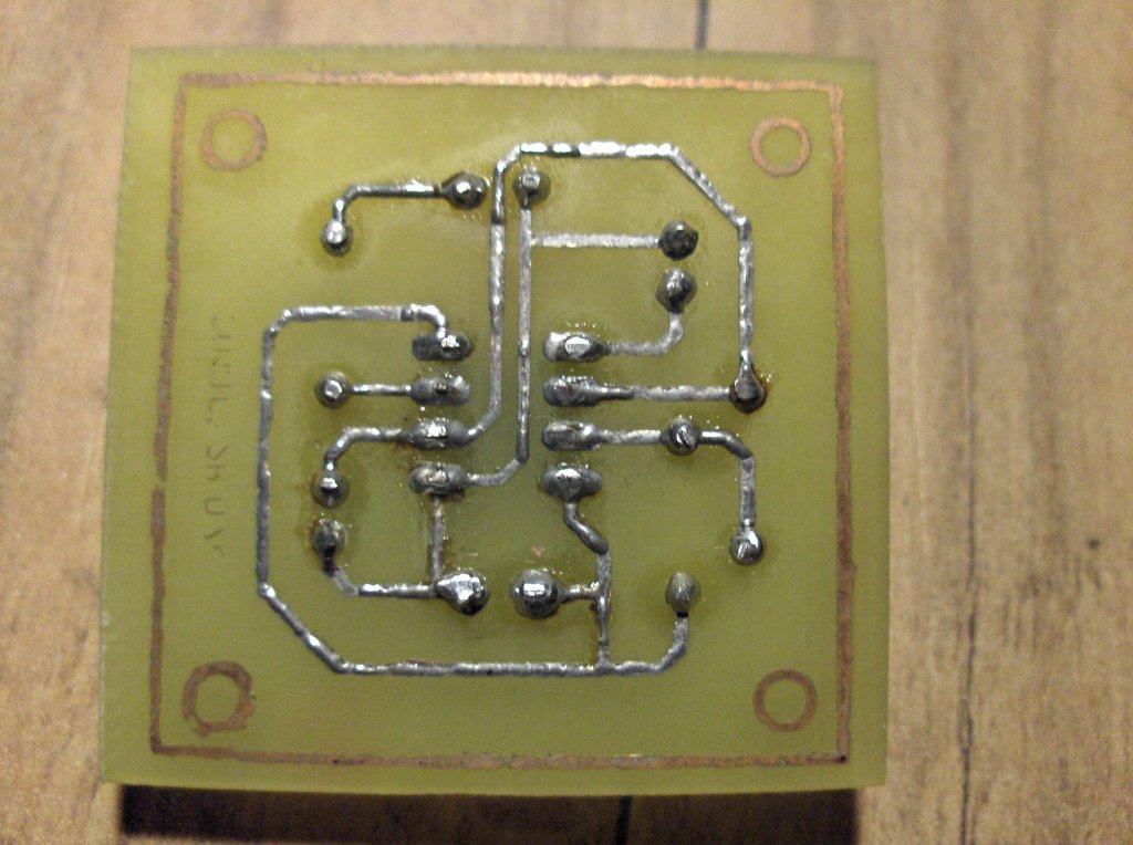

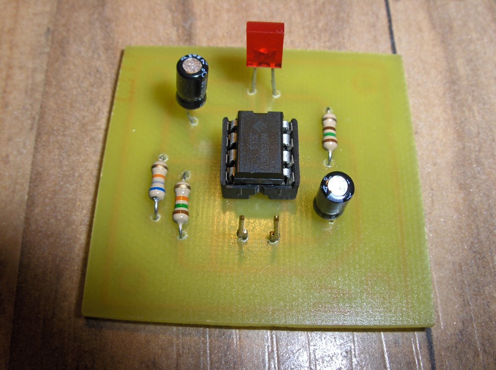

Sziasztok ez már a harmadik nekifutásom megépítettem az ezen az oldalon található 555 ös villogót de csak halványan világít.Mi lehet az oka?Bővebben: Link Sajnos nem így csinál :shocking:

(#) David.zsombor válasza David.zsombor hozzászólására (») Máj 31, 2010 /
Itt vannak. :yes:
(#) qvasz2 válasza David.zsombor hozzászólására (») Máj 31, 2010 /
Máris látszik, hogy fordítva raktad be az ic-t
(#) qvasz2 válasza qvasz2 hozzászólására (») Máj 31, 2010 /
Amúgy miről táplálod? Mert az 500 ohm helyett 150 ohm -ot raktál.
A LED-nek az fájni fog !!

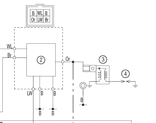

Hello,az alábbi robogó kapcsolásban ha én a 2-es jelü CDI-n lévő narancssárga vezeték ami a 3-as jelü gyújtótrafóra megy és a test közé beteszek egy darab vezetéket akkor ugye a motor leáll?Köszi
(#) kadarist válasza Patesz hozzászólására (») Jún 1, 2010 /
Inkább ne tegyél be semmilyen vezetéket. Az elektronikus gyújtásvezérlők nem szeretik, ha rövidzárlatra dolgoznak. Jó lenne látni a rajz többi részét!
(#) kendre256 válasza Patesz hozzászólására (») Jún 1, 2010 /
A motor leáll, de a rövidzár a gyújtóelektronikát is tönkreteheti, ha az elektronika nem védett a rövidzár ellen.
(#) Patesz hozzászólása Jún 1, 2010 /
Itt a rajz azt honnan lehetne tudni,hogy rövidzár ellen védett e?Azért szeretném így leállítani mert vettem egy un.kill switchet olyan mint a jet skiken és ez ugy müködik ha lehuzódik a kapcsoló kupakja akkor záródik a kapcs.
A 12-es mezőben mi az a "C"? Az nem egy killer kapcsoló?
A 12 es mező az a duda nyomógombja.Ez sajna ilyen egybe épített kapcsoló és csak egyféleképpen müködhet.
Ja és ezt a rajzot találtam a bekötéshez ezért akartam így csinálni.
