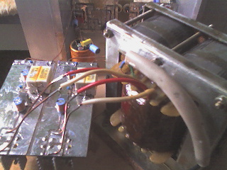

Sziasztok végre teljesen elkészült az én JLH-m is ,nagyon karakteres és részletező közép és magas tartomány mélyről nincs véleményem mivel nincs dobozban csak szinte egy 10*20 papíron , elég ramaty a lehalgató rendszerem.Kis mp3 lejátszó meg egy darab beag 13 cm-es szélessávú hangszóró cipősdoboz tetőben csak hogy megálljon.De igy is annyira átjön a zene hogy el sem hiszem másoknak is ez a véleménye aki halloták,ahhoz képest amin hallgattam .Most már csak arra vagyok kíványcsi ha lesz cd lejátszó meg normál hangfal.Huh!nagyon jo kis erősítő(csak ajánlani tudom mindenkinek egyébként nekem még kicsit sok is ez a hangerő soha nem teljes hangerőn hallgattam) és ha ugy van megépítve hihetelen mit produkál.A leendő hangfalam kétutasra tervezem beyma studio hangszórókkal.

Mióta isa barátunk is ráugrott a témára azóta egyre többen elkezdték építgetni ezt a remekművet (már megint én kezdtem el az úttörősködést ezzel is ).Amugy gratula mindenkinek aki megépíti ! Hozzátennék annyit hogy ha valaki követi az építési leírást akkor rosszat nem tud belőle csinálni.Ergo szinte garantált a siker. Hozzáteszem hogy egy jó jelforrás és nagyon jó hangsugárzókkal hatalmasat tud szólni ahhoz képest hogy elméletileg 10W.

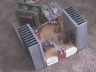

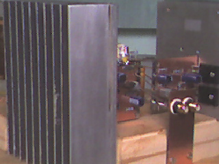

Gratulálok, tetszik az erőlködőd. Mennyire nyomja a meleget? Azért kérdezem mert tervbe vettem én is egy JLH erősítő építését, de úgynézem a tieidhez képest csak fele akkorra a hűtőbordám. 180*165*65-ös. Egy kocsiba való végfok profil. Még nemtudom hogy fogom belevarázsolni a végfok panelt , mert csak a két vége nyitott. A tranzisztoroknak jó hőkontaktusba kellene lennie a bordával.
Tényleg , nem vett valamelyikötők a HAMbazárba szigetelőalátét készletet TO3-as tokozású tranzisztorhoz? Csillámot használtam eddig , de úgy gondoltam nem kínlódok a nyírogatásával. Szóval ez a szigetelő alátét meg olyan tapintású mintha műanyag fólia lenne. Ha az akkor megszívom.
