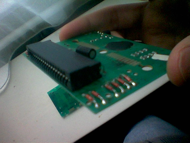

Úgy néz ki hogy hibás ez a kijelző amit szereztem
Sehogy sem sikerült működésre bírni
Én készítettem egy ilyen kütyüt a gépre igaz ez egy sima 2x16karakteres LCD kijelzővel De sirály lett mindent kiír amit akarok szerintem jó, egyébként felrakom az LCD Centert Üdv.
Na... a várva várt képek...
Összeraktam ahogy eredetileg illeszkedtek...
A másik oldali érintkezősorhoz kapcsolódott a billentyűzet...
A Image=(07)-es képen látod eredeti pozícióban.
ööö izé most hova ment a kijező karikázd be lécci! az a rezezett (aranyopzott, sztem réz) annak töb lába van mint a kijeézőnekl! az már biztos odament, ahogy nézegetem, cska satirozd le azt a lábat, amilyik nics összeköttetésbea kijeézővel, és lécci ne alulexponált, meg rosz fókuszbeáéllításos képeket küggy
a máűsiknak a hátoldaláról nme csinált képet! több fényt adj neki, hogy ki lehessen venni az alkatrészeket! meg a vezetősávokat üdv
