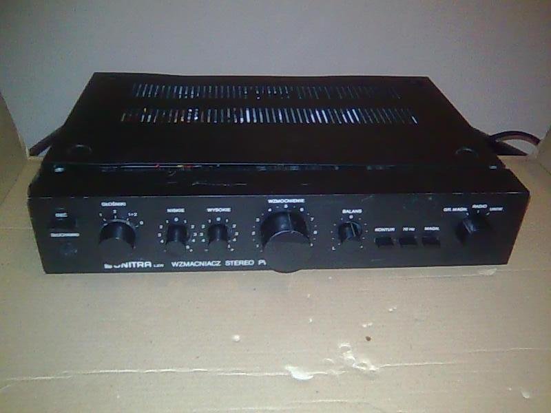

(#) AnonymNo1 hozzászólása Jún 2, 2010 /
Alap dolgokat szeretnék megtudni egy erősítőről.
UNITRA LZR Wzmacniacz stereo pw 8010!
pl.hogy hány W-os?
Aki tud segíteni nagyon megköszönném!
További szép napot
(#) Bassmester válasza jampi hozzászólására (») Jún 2, 2010 /
Azt is megmérted hogy üzem közben hány volt DC-ről megy? Jó a tápja? 2x24 AC, azaz pufferelve kb 34V DC-ről, lazán le kéne adnia 60W-ot 8 Ohm-ra. Milyen hangot ad csutkán? Milyen hagsugárzó van rákötve? Miről hajtod? Van előtte előfok?
(#) hapro válasza AnonymNo1 hozzászólására (») Jún 2, 2010 /
Én ebből 0 lengyel tudással azt veszem ki, hogy 2X 20W 8 ohmon zeneiben, és 2X15W szinuszban. Bővebben: Link
