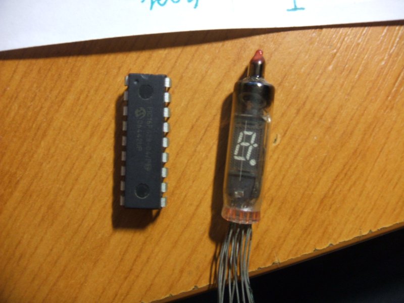

Gyönyörű mint az összes kijelző cső, de van három projectem függőben (ZM1000, ZM566M, Z573M) ezeket csak össze kéne dobni egy nyugodt délután / darab és több mint 10 órára való csövem ezekmind nixie-k, szóval ellent kell hogy álljak

A ZM1000 gyönyörű cső, az egyik legszebbnek találom, az IN18 után! Ezt a a csövet (IV-12) 600Ft-ért vettem egy fórumtárstól újonnan! Mivel csak kettő db van belőle, valószínű, hogy hőmérőt fogok belőle készíteni! Mivel én a VFD színvilágát kedvelem jobban, én abból rakok össze órát, 6db NEC LD8035-ből.

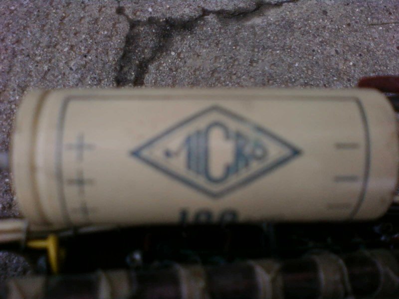

Ismeri valaki ezeket a kondikat? Egy csöves szkópban voltak, milyen minőségű lehet? Elképzelhető, hogy jók még? Francia gyártmány. Mivel 500V-osak tudnám használni az SE-ben. Csak kérdés, hogy kiszáradtak-e...

A kép alapján azt hiszem, hogy jócskán öregek(pl.a MF jelölés szerint 60-70 évesek), de óvatos formázással lehet, hogy felélednek.
A zöld NRK ellenálásokra gondolsz ? Óvatosan !
Tudnak jól szóni, de nagyon le kell vizsgálni, mert sok a megynyúlt, zajos, torz A papir kondikkal is

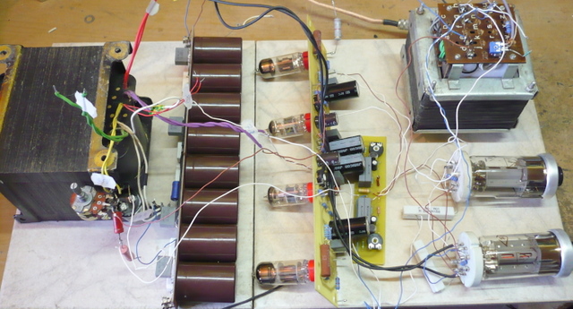

A mai napon elkészült a GU81M PP tápegység panelje A4-es lapra fért fel Képek holnap.De van egy problémám is: A kimenőterafónak is toroidot szeretnék ugyanarra a magra mint a böhöm nagy hálózatit, tudtam még szerezni 2 ugyanolyan toroidot 3000W osat. Főleg helycsökkentés, hatásfok növelés és költségtakarékosság miatt szeretném toroid magra megtekerni a kimenőket, mivel ahol érdeklődtem cég, ott 80000Ft/db árban készítették volna el, ami horribilis összeg. Én pedig 10000 Ft/ darab áron vettem a komplett 230V/3x33V 42A-es toroidokat, amelyek vasmagját szeretném használni kimenő vasmagjaként. A kérdésem az lenne hogyan méretezzem a tekercseket, mert hiába keresgéltem google-ban, semmi használhatót nem találtam toroid kimenő trafó méretezésről. Ha valakinek vannak képletei vagy számításai toroid kimenő trafó méretezéshez akkor azt nagyon megköszönném.

Én ismerem, valószínűleg már elnyűttek ... próbáld meg formázni őket ! ezek az elkógyártás hőskorából származnak, csűcsminőségre ne számíts ! ( pedig milyen szépek is ezek az axiál elkók, pláne ezek a papírcsövesek ... ) .. Horror áron ma is gyártanak axiális elkókat kifejezetten vintage kinézetű ( belnézetű? ) erősítőkhöz (klónok), és restaurálásra ...
csak megjegyzésként : van olyan 8 mikrofarád / 500 V-os elkóm - szintén axiális, zöld papírcsőben, az '50-es évek végéről -, amit ha marokra szorítok, kilóg két oldalt a kezemből, és csak 8 mikrofarád ... azt hiszem Ducati, vagy El-Cap gyártmány, de valami olasz .. ) hasonló méretű, de már "natúr" alumínium az 1000 mikorfarád / 10 V (!) a '60-as évekből, ez már talán Remix - bár lehet ez is olasz ... valahová el vannak ezek téve, pedig használhatatlanok ( csere miatt "termelődtek ki" ), de nem szeretem kidobni az ilyen holmikat...

Én azon is gondolkodnék, nem lehet-e több kisebb egységből összerakni, azok talán nem ilyen brutálisan drágák. Persze a toroid ötleted sem rossz, sőt!

Mérd meg ESR-re, szerintem már nincsenek a top-on.
De ki ne dobd, tedd el mint érdekesség. 450V-os kondikat a lomex-től, vagy axiál elkót az etronic-parts-tól tudsz rendelni.

Csak a kisebb hálózatit rendeltem meg, mert az tolerálható árba esett, bár az se olcsó. Az jövőhét csütörtökre lesz készen kb.
Azután már tényleg csak a kimenőket kell elkészíteni. a 2 vas + az eredeti szekunder tekercsek 3-as CuZ huzalja már adott Már csak a primer huzal keresztmetszetét kell kiszámolni, milyen vastag kell, és a menetszámokat, azután már tekerjük is
Megmérni nem tudom, nincs hozzá műszerem. Az '50-es évek elején gyárthatták őket mert több alkatrészre is rá van írva ami ebben a szkópban volt. Szétszedtem kettőt, valami fehéres szappanszerű anyag van benne és eszméletlen büdös. Használni már nem fogom.

Deszkában beüzemeltem a GU50pp egyik oldalát , mert már csak a dobozolásra vár? Gyakorlatilag kész minden alkotó eleme , csak a szasszi festés utáni száradására várok ami ebben a borongós időben lelassult. Már reggeltől nyúzom , eddig azt látni semmi gondom nem lessz vele minden a terv szerinti , bár a hangzásvilága az olyan GU-us . [/OFF] Barna látod az a szép nagy hálózati újra éled ![OFF] |
