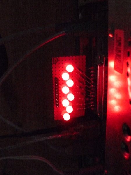

Tegnap lettem kész az első LPT-s LED sorommal.
Készítettem hozzá egy VB-s progit, amivel tudom kapcsolgatni a 8 ledet.
A ledekkel párhuzamosan van kötve egy tüskesor aljzat, ahová tetszőleges fogyasztókat köthetek.
(#) zsoltee0001 válasza hackerfish hozzászólására (») Jún 3, 2010 /
Nem rossz, de én optocsatolóval mennék rá az LPT-portra
(#) hackerfish válasza zsoltee0001 hozzászólására (») Jún 3, 2010 /
Hát igen, mondasz valamit... :yes:
Most igazából nem volt semmi konkrét célom ezzel a kütyüvel, csak ki akartam próbálni a led-kapcsolgatást, de ha legközelebb kelleni fog valamihez egy ilyen, azt már optokapcsolóval fogom megépíteni, kössz a tippet!

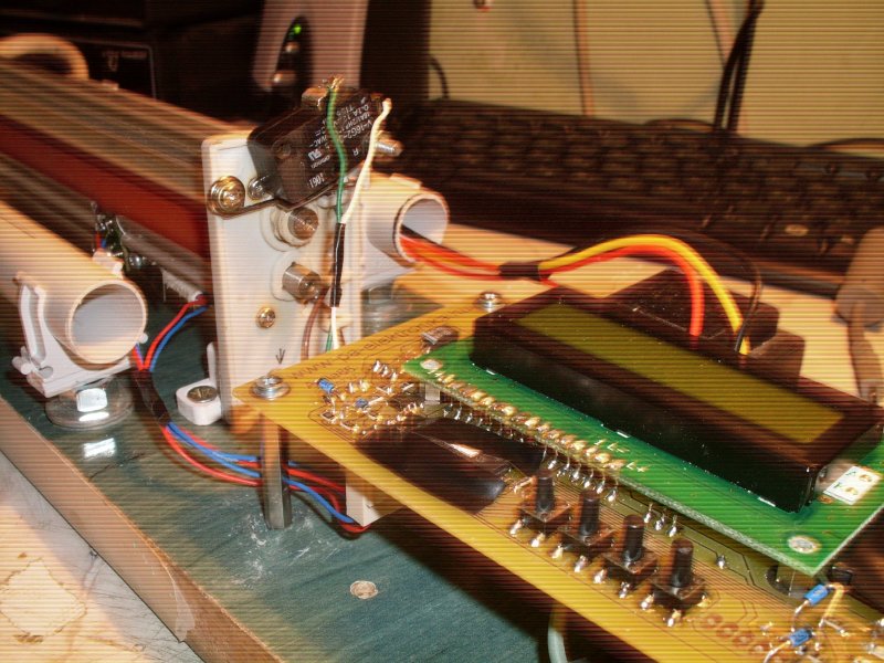

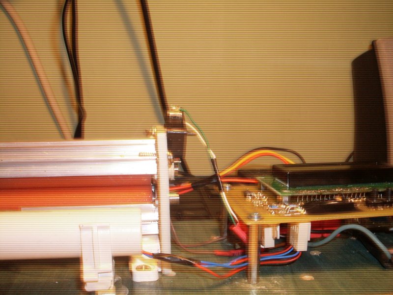

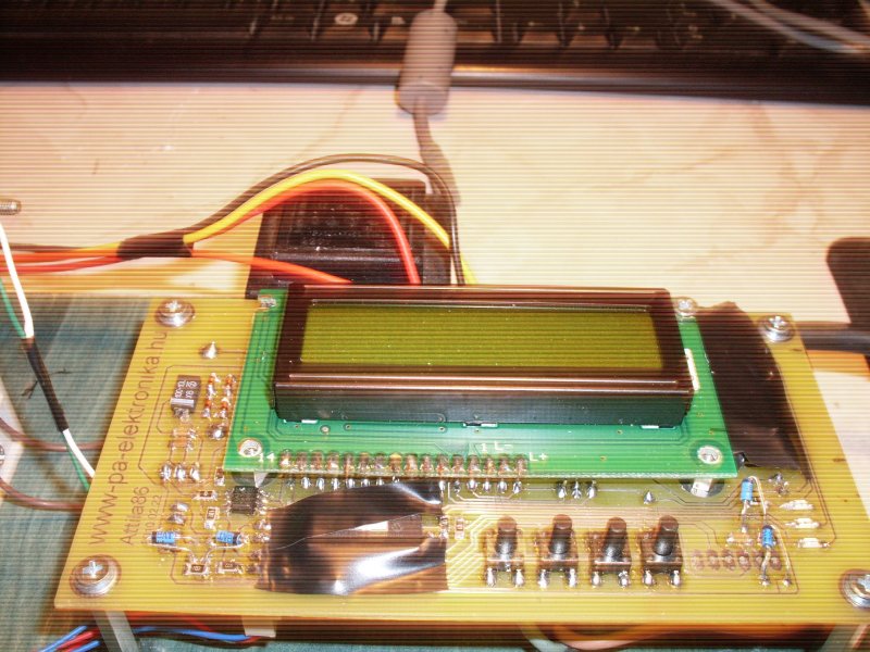

Elkészültem Attila86 kollegánk PIC-es lamináló vezérlőjével és így teljesen kész lettem a laminálómmal, igaz nem lett olyan profi a kivitel mint az övé de a dolgát azt pontosan tudja! Én tettem a lamináló elé és mögé is müanyag csövet, hogy a panel ne essen ki a hengerek közül. Sajnos elég sokba volt és dobozra nem akartam már költeni, így maradt így "csupaszon". Jöjjenek a képek..(Bár nem a legjobbak)

A PIC miért van leragasztva valami szigetelő szalaggal? Lamináltál már vele nyákot? Ha igen, arról láthatunk képet?
(#) roland0327 válasza Attila86 hozzászólására (») Jún 3, 2010 /
Szia. Azért van leragasztva, hogy ha neadj isten oda esne valami fém akkor ne történjen zárlat és a nagyfeszültségnél s van a biztonság kedvéért, de csak addig amíg nem találok ki rá valamit, mert költen már nem szeretnék rá mert sokba van igy is, de ezt te is tudod Persze fogok fel tenni arról képet mindjárt, most maratom. Első próba lesz 135celziusz fok, 4es üzemmód, ezt találtam a legjobbnak. Szerinted melyik a legjobb? Te hogyan használod? (A képeket mindjárt küldöm a mailodra.)
(#) Attila86 válasza roland0327 hozzászólására (») Jún 3, 2010 /
Kisméretű nyákoknál 130 fok, négyes üzemmód előmelegítés nélkül. Nagyobb méretűeknél 140 fok és 4-8x előmelegítés, szintén általában négyes üzemmódban.
MÉg úgy is ki kell tapasztalnom ezt. A holnapot rászánom.

Jó az. Mindenki így kezdi. Ilyen kisebb LED-ek mehetnek direktbe is. Látom saját progit is irtál neki, gratula! :yes:

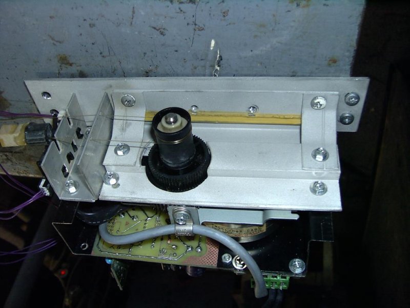

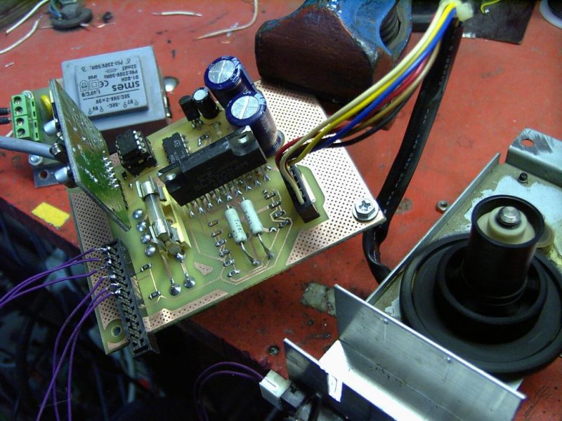

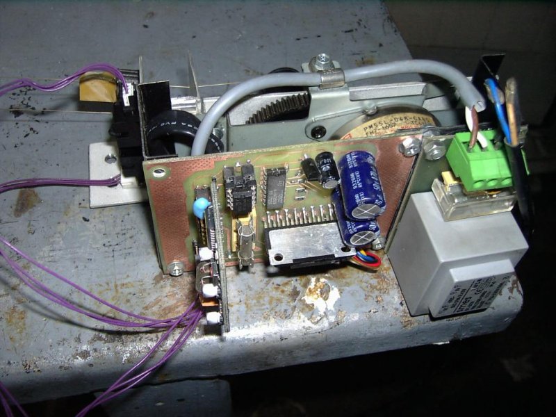

Kész lett a függöny mozgató rendszerem (remélem még nem sokan csináltak ilyet )
Fénymásolóból kibuherált scanner mozgató léptető moci hajtja, Pic 12F629 vezérli, SLA 7024 végfok, két photointerrupter a végállás érzékelő. Ugrókódos 4 csatornás vevő működteti.
Egy 5VA-es trafóról lazán elmegy, a PIC kivételével az egész bontott alkatrészekből van.
Video
És a képek

Még egy kép.

Jól nézki.. Esetleg egy videót a működésről fel tudsz tenni?

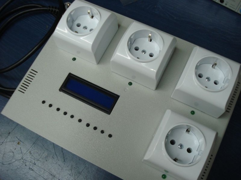

Csak egy kis biztonságtechnika.
Ha egy készülék nem fixen csatlakozik a hálózathoz, hanem csatlakozóval, akkor nem elégséges a hálózat egy pontjának bontása. Tehát szabály szerint, két záró (váltó) érintkezős relék illettek volna a készülékbe.
Egyébként nem szép, de jó lett..

(#) Gery válasza zsoltee0001 hozzászólására (») Jún 4, 2010 /
Jó lett, nekem nagyon tetszik.
Én is akartam csinálni még annak idején függöny mozgató rendszert, egy halom alkatrészt össze is gyűjtöttem, de végül nem épült meg. Az én elképzelésem az lett volna hogy egy ablaktörlő motorrol az áttételt leszedem, így marha gyorsan pörög. A végére egy menetes szárat raktam volna, a függönnyel párhuzamosan. Lett volna rajta egy anya, vagy valami amiben menet van, és nem tud átfordulni. Ez hozzárögzítve a függöny elejére, és szépen oda vissza ment volna.
Talán majd egyszer...
(#) aderka válasza proli007 hozzászólására (») Jún 4, 2010 /
Értem, kösz a tanácsot. Szerintem viszont nagyon szép lett a penel. A dobozolás kevésbé, de gondolom sokaknak a ragasztás nem tetszik. Műanyag dobozban mindíg ezt használom, mert műanyag keményre szilárdul, és nagyon erősen tart. Felesleges kifúrkálni.

Az én észre vételem az, hogy a fázis és a nullát is megkellene szakítanod. Úgylátom 2morzés reléket használtál. Szerintem az érintésvédelemnek nem teljesen felel meg, de gondolom nem fog benne senki tukálni. A gyengeáramú része az tetszik de kivitelezés annyira nem.

Szerintem az orsós megoldás az nem nagyon jó (milyen hosszú kellene már oda :eek2: )
Meg az ablaktörlő moci is egy kicsit túlzás.
Szerintem a damilos módszer a legjobb, így egyszerre mind a két függönyt tudom mozgatni, de majd kiderül mindjárt, mert most fogom fölszerelni. aztán azt is levideózom és holnap fölrakom.
Ha tényleg komolyan gondolod, akkor segítek megépíteni.
