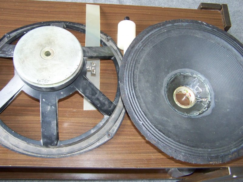

Pattex repair epoxy de nem veszek többet csak kísérlet miatt vettem meg. Amire kellett volna (huzal+cséve) arra nem vált be de a membrán csévéhez jó lesz.
Szerintem elég folyós de ha nem akkor a membránt mindkét oldalát be szoktam kenni vagy ha ez nem lehetséges akkor megszoktam mozgatni a membránt és így kerül alulra is. Szerintem elég folyékony és gyorsan köt. Régebben szorult 15éve, de mára kidolgoztam egy módszert amitől tökéletesen lejön minden gond nélkül. Itt a következő áldozat. Esetleg nem tudjátok milyen márka lehet? Régi 3 utas REFLEX ládába volt, de szerintem semmi köze hozzá.

Igen ez az a szóró rideg vékony öntvény kicsit gagyinak tűnik. Esetleg RFT lenne. Véleményed róla?

Ha agyonütnek se jut eszembe a neve a cégnek. Arra emlékszem, hogy angol, és studio szerepel a nevében
Na majd felhivom a roadok doyenjét, mert mikor Omegázott kevert velük mármint a hangszorókkal. Vagy meg kellene keresni az egyik hangszorós füzetem. Ez a nehezebb. Mi változik ha tudod ? Szerintem semmi. Ráadásul nem szerepeltek túl jól. Ezért gyógyult le a szakma róluk. A futottak még kategoria. Ha nagyon szar lett volna jobban megjegyzem Visszont bosszant, hogy nem ugrik be, pedig jó néhány volt a karmaim közt. Lehet, hogy Fane ? De nem hisszem. Na majd Nemes Laci talán megmondja, Egyébbként az öntvénykosaruk roszabb mint a Vidi pléhkosár. Az legalább nem törik el !

Lehet hogy Fane mert egy ősrégi három utas REFLEX ládába van. "Ráadásul nem szerepeltek túl jól" Ez érdekelt. Még az érdekelne hogy milyen vastag huzallal tekerted őket? Bár nem hiszem hogy emlékszel rá. Sajnos előttem egy kontár járt benne, ez látszik is a fotókon cséve recept füzetből ragaszó (huzal cséve közt) pálmatex vagy mi. A huzal viszont 0.20 és én is ezt választottam, légrés miatt is. Ha 150W kibír akkor nekem megfelel.

Van egy 20cm-es vidi hangszóróm (DC2002 ben volt) Nagy hangerőn elkezdett recsegni, és megfigyeltem hogy a tekercs és a mágnes között kis szikrák keletkeznek. Most szétszedtem a hangszórót (membránt ki), de nem látok semmit. Lehet hogy az idő múltával eldeformálódott a káva és ezért beleért a tekercs a mágnes vasrészébe, ledörzsizte a szigetelést és ez okozta a szikrát? Mert egy helyen meg van kopva a szigetelés a tekercsen (kb 1*1mm) Van mód leszigetelni a tekercset anélkül hogy szétbontanám? Nem akarom totál szétszedni.
Kenj rá egy kis nitro lakkot. Persze a súrlódást is meg kell szüntetni.
Ha helyreáll a központosság, akkor a lakk sem kell.
De egy új pillére valószínűleg szükség lesz, ha már egyszer szét lett bontva.
Ha mázlid van akkor nem lett menetzárlatos, és elég a lakk.

Összeraktam. Kosz volt a cséve és a mágnes között,valami kis izé. Lehet hogy az alucséve aljáról vált le egy kis darabka. De kijött. Acetonnal oldottam le membránt. De alig birtam leszedni a káváról a ragasztómaradványokat.
Szépen központosan összeragasztottam palmafix-szel. Most jó! ![]() Ti mivel oldjátok le a ragasztót? Én egy óráig szívtam vele. |
