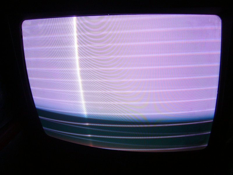

Üdv mindenkinek!
Adott egy Orion ctv 420m/t típusú készülék. Fehér kép-fehér csíkokkal.
Mi lehet a baja? Komolyabb hibája lehet? Érdemes próbálkoznom vele? Elvileg kidobásra van ítélve.
A segítséget előre is Köszönöm!
Peti
(#) kadarist válasza péter22 hozzászólására (») Jún 3, 2010 /
Ha ilyen fehér, és csíkos képernyőt látunk akkor az első dolog: ellenőrizni a képcsőpanel 200v körüli tápfeszültségének meglétét (katód tápfeszültség).
