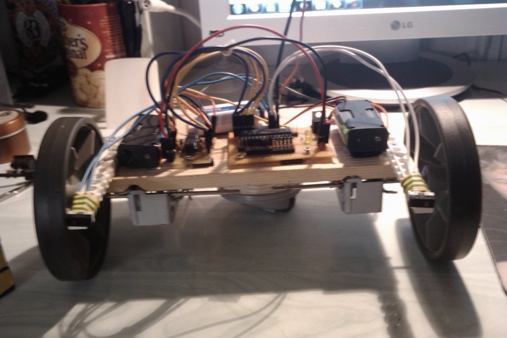

A robotom hosszú munkaórák árán a befejezéshez közeledik. DE nem ez a jó megfogalmazás. Már van egy robotom ami működik, várva a továbbfejlesztésre. Jelenleg WILL-I 1. verziójának szntjén tart. (két mikrokapcsolóval ütközésdetektálás). Pár kép a mostani (majdnem végleges) kinézetről. Innentől következik csak a szépsége az egésznek a fejlesztések.Bye. Mester06
Mostantól te is megszállottá váltál. Én is alighogy befejeztem wall-e-mat már készül is az új robot. Ez most egy terepjáró robot lesz melyet egy RC autó alvázára építek rá. Ez tökéletesnek tűnik egy 42cm hosszú 32cm széles alváz 4kerékhajtás, független kerékfelfüggesztés olajos telók. A vezérlés már a fejemben készül.
