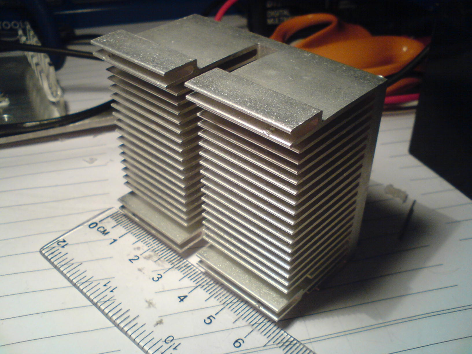

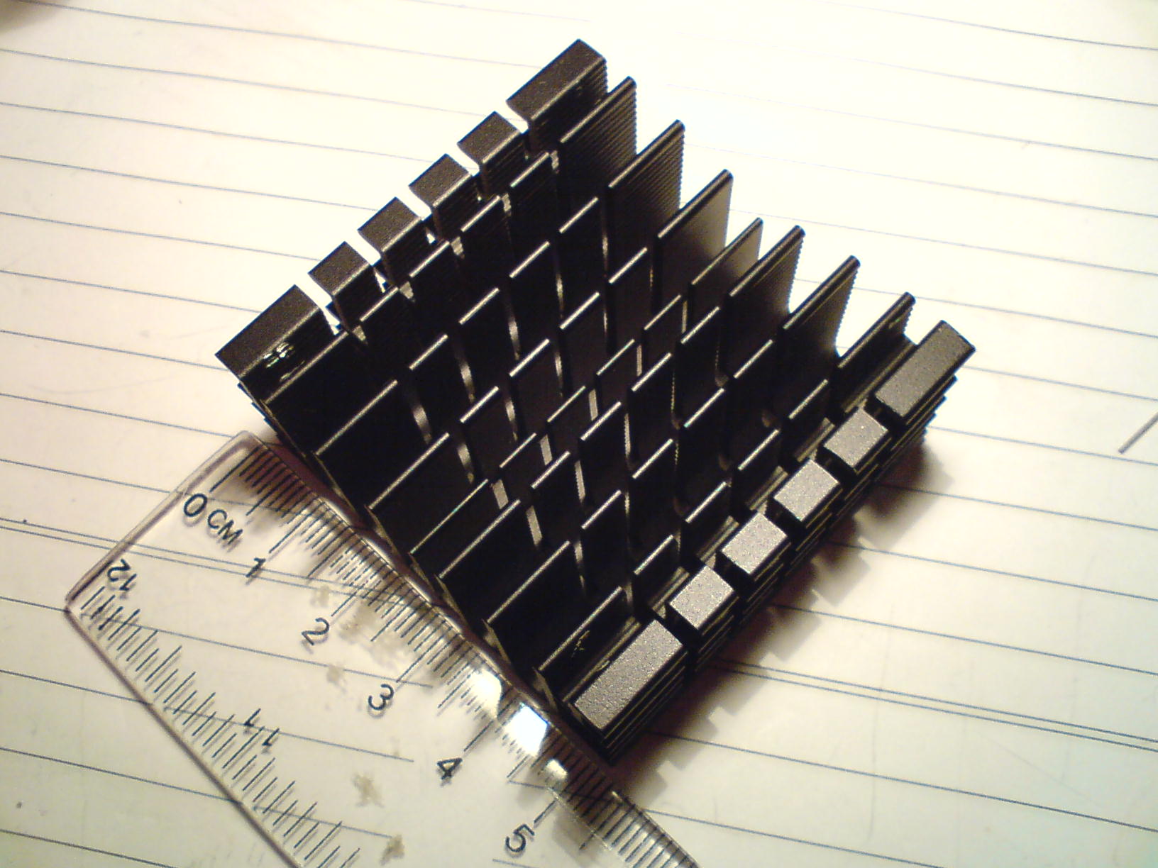

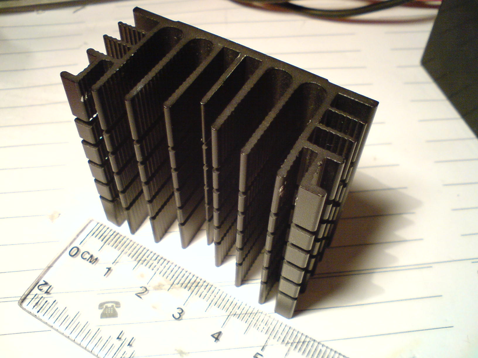

Kinéztem a képen látható 2x25 wattos TDA 7265-el ellátott erősítőt és hogy biztosra mennyek megkérdezlek titeket is. Ösz-visz hány mikrofarad legyen a puffer és a trafó minimum hány wattos legyen ha 15 Voltos lesz és a tápot milyen kondikkal és hogyan szűrjem hogy megfelelő legyen? Én úgy gondoltam, hogy összesen 16000 µF lesz a puffer 120 wattos a trafó és a táp bemenetén és kimenetén egy-egy 100nF-os kondi szűrésnek. Ja és még valami a képen látható hűtőborda vajon elég lesz az IC hűtésére? Esetleg egy ventilátor nem ártana rá?
(#) nagy_david1 válasza Leadtek hozzászólására (») Jún 8, 2010 / 1
Nagyjából szerintem a táp megfelelő lesz ahogy te eltervezted A hűtőborda viszont kicsi! Az IC nagyon nagyot szól, de úgy fűt mint egy kazán. Vagy nagyobbat teszel vagy teszel rá egy 5*5-ös ventilátort és akkor elég lesz szerintem. Igaz ha jól értem akkor 2*15V-os a tápod és ez pufferelődik? Ebben az esetben az IC hidalás nélkül kb. 2*18W-ot fog tudni leadni 8 ohm -on és kb. 2*24-et 4 ohm -on. Ha 8 ohm -ra kell és nagyobb hangerő -mivel a trafó megbírja- akkor ajánlanám a hidalásos megoldást ekkora feszültségre. Remélem tudtam segíteni.
(#) Leadtek válasza nagy_david1 hozzászólására (») Jún 8, 2010 /
Sztereo-ban fogom megépíteni a kapcsolást és fölösleges 2x15 volt ezért 1x15 Voltos tápra és trafóra gondoltam így a feszültség 21,5 Volt lesz egyenirányítva. Az adatlap alapján így 8 ohm-on 2x22 wattot 4 ohm-on 2x30 wattot tud leadni. Ez a borda szerinted már megfelel? Processzor hűtő volt Esetleg ventivel?
Én is megépítettem két féle táppal. Nem volt sok különbség a szimmetrikus táp javára, viszont számolj azzal, hogy ahogy megterheled már nem 21V lesz hanem 18 körüli. Persze a nagy puffer nagy előny itt is. Kicsivel nagyobb ez a borda. 8 ohm -ra még elég, de 4 ohm -os terhelés esetén már megint lehet 20 perc után tojást süthetsz rajta. A ventilátor biztos sokat segít, főleg ha van az alkatrész dobozodban fölöslegben, de kipróbálhatod anélkül is mert annyira azért nagy a borda, hogy sok idő kell míg átmelegszik illetve túlmelegszik és lesz időd bőven felmérni, hogy mennyire melegedik. És amúgy is van benne túlmelegedés ellen védelem, szóval nem tudod elrontani.

Lehet hogy csak pár centivel nagyobb a borda de sokkal nehezebb és több a hőleadó felület. Szerintem teszek rá ventilátort és megcsinálom proli007 Ventillátor hőfok-vezérlése cikkében található kapcsolást így ha nagyon felmelegedne a borda bekapcsol a venti. Ő azt írja, hogy 12 vagy 24 Voltos a kapcsolás én viszont 5 Voltról szeretném üzemeltetni mivel a venti 5 Voltos. Szerintetek fog menni 5 voltról is?
http://www.hobbielektronika.hu/kapcsolasok/ventillator_hofok-vezerl...1.html
Szerintem menni fog, csak az R1 értékével kell játszadozni, de ezt ő leírta a cikkben. De szerintem a mester mindjárt jelentkezik
Rendben akkor minden megvan oldva. Az ellenállás helyére berakok egy 1Mohm-os potit majd fokozatosan felforrósítom a bordát és beállítom, hogy mikor már elég meleg akkor kapcsolja a ventit. Szerintem ez egy tökéletes megoldás lesz. Már csak az a kérdés, hogy találok-e 120 Watt körüli 15 voltos trafót. Sajnos boltba nagyon drágák főleg a toroidok, itt Békéscsabán meg nincs ember aki toroid tekercseléssel foglalkozna úgyhogy irány a Google
