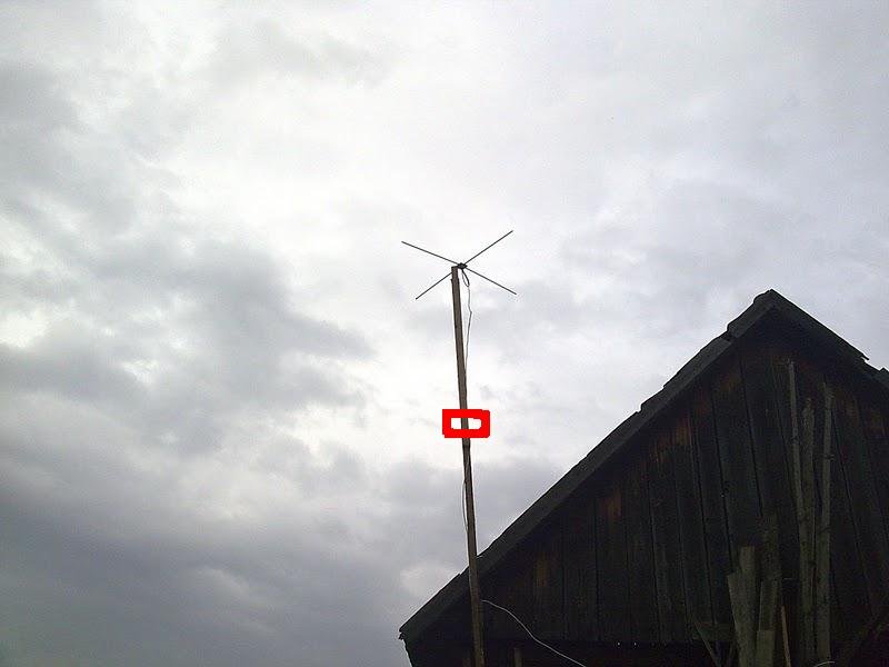

Ma telepitettem az antennat.Bővebben: Link Nyugtassatok meg, hogy nincs villamveszely, es maradhat ott ahol van. A vezetek hossza 25 m. Huzal az arnyekolasban nem sok van, viszont van folia is,....
Kár volt ilyen magasra emelni. A tető magasságában is tökéletes vételt kapsz.
Szia ! A teto alatt az epulet csucsat erted? Nem sokkal magasabban van annal.
A képen bejelöltem, hogy én milyen magasra szerelném. Az én antennám a földtől 2,5 méter magasan volt, és jó vételt biztosított alacsonyabb vételi szögek esetén is.
Ertem, koszi. Es ha lennebb engedem, nem lesz gond neki a teto? Elso sorban a teto miatt emeltem igy fel. (Kb. 4 m- nel jelolted meg.)
Jó az ahol van. Örülj neki, hogy ilyen jó helyre teheted. Villám meg úgyis belecsap ha akar, persze nem ártana az árbócot leföldelni, akkor nem a vevőn (meg a hálózaton) keresztül vezetődik le.
Az, hogy egyik helyen 2,5 méteres magassággal tökélete képeket kapsz, az nem jelenti azt, hogy máshol is. Sőt...
Nem is igazán értem a hozzászólásod. A megfelelő magasság gyakorlatilag csak a környező épületektől függ. Ha az Alföldön vagy a pusta közepén, akkor 20 cm-es magasságban is szép képeid lesznek, de ha tömbházak között, városban, akkor 20-30 méteren sem kapsz semmit. Értelemszerűen. Nekem személy szerint még a padlástető is erősen árnyékolta a vételt, nagyon fadinges volt a jel, én abszolút támogatom az eredeti antennamagasságát ![]()
Műholdazásnál a magasság nem igazán számít. A kábelen viszont lehetne spórolni (csillapítás), meg persze a szélterhelés is kisebb lehetne.
Termeszetesen nekem is tetszik abban a magassagban. Csak erosen izgat a villam tema.
Az arbocot nem tudom hogy lehetne lefoldelni, hiszen fabol van. Nagyot fog szolni? ![]()
Jó, hát tőlem fel lehet húzni egy harminc méteres toronyra is, de értelmét nem látom. Gondolom, hogy gtk nem vasbeton toronyházak között szeretne műholdazni. Én egy másfél méteres hullámpala tetőre dobtam fel (szó szerint) a keresztdipólt, és így is tökéletes vételt biztosított.
Nem egészen értek egyet veled. Az antennának mindenképpen ki kell emelkednie a környezetéből, (a műholdon levő antenna eléggé kiemelkedik HI) a jó vételhez, jelen esetben amivel mozgó műholdról van szó, az sem mindegy, hogy milyen messze van a horizont. PL. az alföldön a 20 cm "magasságú" antenna horizontja jóval alacsonyabban van, min mondjuk egy ugyanott, de 100 m magasan levőé.
Ezzel nem azt akarom mondani, hogy 100 m magasra kell tenni, csak azt, hogy minél magasabbra, amennyire csak lehetséges.
Jó, rendben. Én csak a tapasztalataim alapján vélekedtem így.
De mások sem rakják magasra a műholdas antennáikat. Poes oldala
Nézd. Mindenkinek joga van a saját tapasztalatok megszerzéséhez. A Himalája tetején nem sok jelentősége van a földfelszín feletti magasságnak, valószínűleg még Kékestetőn is elég a háztető magassága.
De egy beépített környezetben már nagyon nem mindegy, hogy az átviteli útba beépítesz pár tíz dB -es csillapítást, ezzel meglehet, hogy az egész összeköttetést az instabilitás határára sodorsz. Mivel megmérni nem tudod, (elég nehézkes is) a "most éppen jó" alapon szerzett tapasztalatod hosszútávon csalódást okozhat, pl. egy időjárás okozta csillapítás változás. (többnyire csak romlani szokott) Az antenna magasságától nagyonis függ, hogy mikortól - meddíg hallasz egy műholdat

Az antennákkal kapcsolatban mindíg is csak azt hangsúlyoztam, hogy minél magasabbra, amennyire csak lehet, ha már nem lehet tervezni. A szombathelyi EME esetében nyilvánvalóan korlátot szab az antennarendszer mérete, súlya, és a szélterhelése. Az árbóc (tartószerkezet) nagasságának növelése olyan költségnövekedést okoz, ami amatőr körülmények között nem vállalható. Így van ez a műholdüzemeltetők esetében is, (ha jártadban - keltedben megfigyeled) azokat a tisztességes méretű parabola antennáikat lakott területtől minél messzebb levő fennsíkra telepítik, mert lehetetlen költségeket okozna a magasság növelése, inkább a földrajzi körülményeket hasznosítják. Így volt ez a magyarországi, taljándörögdi állomás létesítésénél is. Ennek a helyválasztásnak, merthogy egy gödörben van, az volt az oka, hogy az igen kis teljesítényű szovjet távközlési műhold kapcsolatára készült és a környezeti zavar csökkentésére (mivel Mo-n nemigen van lakatlan terület) nem volt más választás, mint igénybe venni a környező dombok árnyékoló hatását. Tehát az antenna helyének megválasztásakor meglehetősen sok tényezőt kell figyelembe venni, van akinek jók a környezeti adottságai de sokaknak nem.(egy Budapest belvárosi, hat emeletes, kőrfolyosós, földszint udvari lakásban lakónak nem sok esélye van)
Antennával kapcsolatban még annyival egészítenélek ki, hogy a "minél magasabbra, amennyire csak lehet" elv alapvetően nem vezet félre. Valóban nem árt az antennának ha magasan van. Viszont az "amennyire lehet", az szerintem teljesen felesleges. Addig kell megemelni, hogy a környező tárgyak (épületek, falak, tetők) már ne árnyékoljanak. Műholdazásánál maradva: ha például családi házakkal van körbevéve a terület, ahol az antenna is el lesz helyezve, akkor értelemszerűen érdemes a háztetők fölé emelni az antennát, mondjuk legyen ez 7-8 méteres magasság. Ilyenkor már 1-2 fokos műhold magasság esetén sem lóg bele semmi a jelútba, ideálisnak tekinthető a helyzet. Ezen túl azonban, hiába növeled az antenna magasságát, érdemlegesen nem fog javulni a helyzet. Hiába teszed fel adott esetben 25 méter magasra, ugyanúgy nem fog belelógni semmi a jelútba, lényegileg nem fog változni a vétel minősége.
