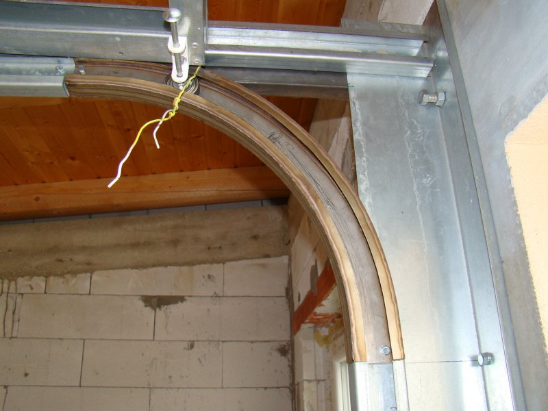

Jól látom, hogy gipszkarton profilokból van?

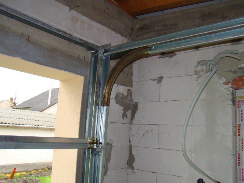

Egész jó Milyen zártszelvényből van? A legfelső elem, hogy van rögzítve, nem nagyon tudom kinézni, külön sínbe megy? Csinálnál egy közeli képet? Torziós rugós dologra: Nem nagyon fogsz bontottat szerezni, 2 dolog miatt: 1, ezeknek az élettartamuk normál használat esetén 5-8 év, aztán durran szét, ráadásul párba kell cserélni, szóval ha szerzel is használtat ki tudja meddig fogja bírni. 2, Minden rugónak egyedi mérete van, aki ezeket gyártja, kapu súly és magasság alapján készíti el és még így se mindig találják el a rugó méretet, főleg így van ez egyedi panelek esetén. Így most képről nem is igazán látom, hogy lenne helye, mintha egy beton áthidaló pont ott lenne, szóval lehet, hogy marad a sima húzórugós megoldás. Üdv
Igen 50-es gipszkarton profilokból van. Amin a vízszintes sínek vannak az 50x30 zártszelvény ahhoz van rögzítve a 2-es lemezből hajlított C-szelvény. Először zártszelvényt szerettem volna hosszában kivágni, de egy barátom segített mert a munkahelyén lemezmunkával foglalkoznak. Rugónak lenne hely kb 50cm felfelé van még. Részemről megfelelne a húzórugós megoldás is, egyszerűbbnek látom, a vasalat is úgy készült. De ha nem egyenletesen emelem fel mindkét oldalon, akkor hajlamos egy kis szorulásra.Középen a legegyszerübb felnyítni. A csapágyak tengelyét ezért hagytam olyan hosszura, tudjon utána igazodni. Remélem ezeken a képeken jobban látszik.

A hajlított C profilt - az ívnél - technikailag hogyan csinál(tat)tad? Ezt szabad tudni? Nagyon szimpatikus ez a profilos megoldás ... de ennél a pontnál megakadtam a gondolatmenetben...
Az ív 2-es kórlemezből lett kivágva,majd összehegesztve. 5 részből áll ívenként.
Valami nem teljesen ok ezzel a legfölső elemmel, most, hogy közelről lefényképezted rá is jöttem, mi a gond. A fölső sínbe megy a felső elem, viszont annak is ívesnek kellene lennie a végének, 2 okból: 1, így semmi erő nem fogja a felső elemet a szegélyhez nyomni. 2. felnyitáskor a legfelső görgő pályája tök merőleges a rá ható erőre, így beékelődhet. Nem ártana még most korrigálni. Üdv

Idézet: „Motor nélkül is működik mert a teher mentesítő rúgók drótkötele a felső vízszintes sínen lévő görgőkön át van vezetve. néz meg egy gyárit és meg érted.” Felső elemhez rögzítve a drótkötél? Minden esetbe a legalsóhoz van rögzítve
Ezen látszik, amire gondoltam.

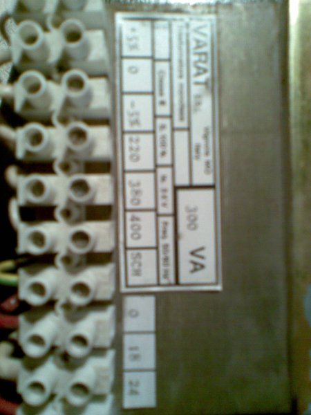

Nem tudjátok hogy az alábbi trafót hogy kell bekötni. Próbáltam más topikban is de nem érkezett válasz. |
