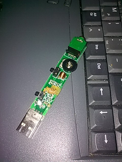

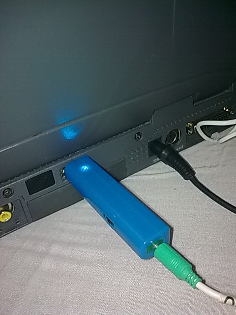

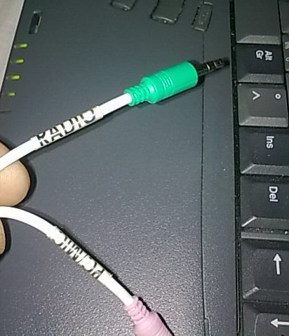

Hozzám került egy, a lenti képeken látható szerkentyű. Lehet, hogy tévedek, azt gondolom, hogy egy FM-transzmitter, ami USB-ről kapja a tápot. Van rajta egy RESET és egy TUNE gomb, meg egy hangerőszabályozó. És van hozzá egy kábel, mindkét végén 3,5-ös Jack-dugó, egyik végén RADIO, másikon PC/MIC felirattal. Próbáltam életre kelteni, a benne lévő led világit, de nem tudtam rádioval ráállni. Persze azt sem tudom, milyen frekvencián áll a kütyü, hogy kéne hangolni. Ha valaki találkozott már ilyesmivel, megköszönném a segítségét.

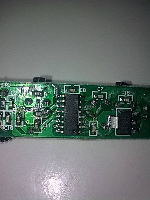

Szia, a panel másik oldaláról nem tudsz egy közeli képet készíteni? Ott esetleg ha van IC, akkor látszana, hogy mi is az. Vagy a típusát esetleg nem tudod leolvasni?
Mondjuk így elsőre nekem inkább vevőnek tűnik, mint adónak...
Máris, itt a kép. Semmi használhatót nem tudtam leolvasni.
Igen, jól sejtettem. Nagyon úgy néz ki, hogy ez nem egy adó, hanem egy FM vevő. Az IC-ről valóban nem olvasható le a típusa. Viszont ilyen vevőkben általában a TDA7088T-t használják. Meg is néztem gyorsan, és ha megnézel egy gyári kapcsolást, akkor gyakorlatilag láthatod, hogy ennek megfelelően van bekötve ez az IC is, tehát gyakorlatilag 99,9%, hogy ez egy TDA7088-as, és maga az eszköz egy FM rádióvevő. Én kezdetnek abból indultam ki, hogy a képeden jól látszik, hogy a 14-es láb van földr kötve. Ez stimmel. Utána a 8-9-es láb közötti kondi is megtalálható, és többi alkatrész is szépen nyomon követhető.
Tippem szerint, ha a MIC feliratú kábelt bedugod a géped lineIn vagy MIC aljzatába a hangkártyán, akkor tudsz hallgatni vele rádiót.
Ez szerintem is egy vevő. A zöld csati megy a kütyübe, a rózsaszín meg a számítógép mikrofon bemenetére. A Reset gombbal alaphelyzetbe áll, a Tune gombot megnyomva meg automatikusan keresi az adót, ha talál egyet, megáll, az USB-csati meg csak arra van, hogy tápot kapjon. A kisebbik IC egy low drop feszültség szabályozó, a nagyobbikon nem látok feliratot. És valószínűleg maga a kábel az antenna is, mint pl. a rádiós mp3 lejátszókon. Egy-kétszáz forintért lehet ilyen automata hangolású kis rádiókat kapni, egy-két AA vagy AAA elemről mennek. Ez ugyanaz, csak USB-n kap tápot.

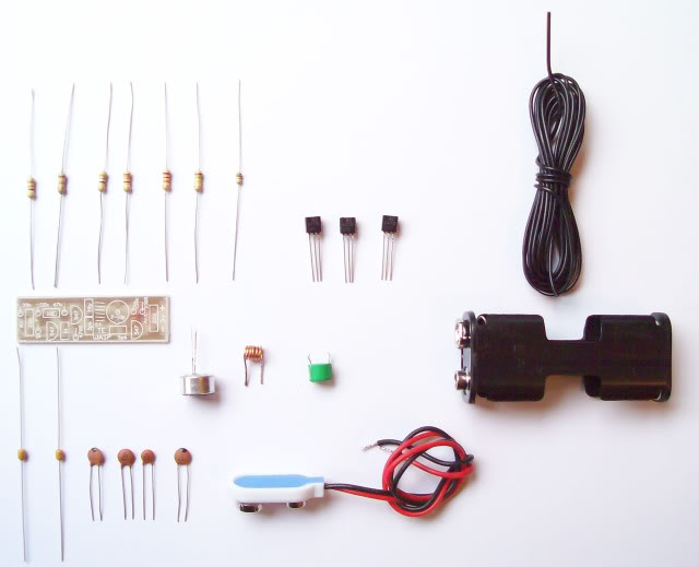

Úgy kezdeném hogy nagyon kezdő vagyok, de nagyon. Ezt szeretném megépíteni :http://www.youtube.com/watch?v=SDtOmG_JWSc&feature=related Nagyon egyszerű még én is értem meg minden .. de az lenne a kérdésem hogy hol lehet beszerezni ezeket az alkatrészeket ?? : 2n3904 transistor 4.7p ceramic capacitor 1n ceramic capacitor 22n axial ceramic capacitor 1 - 5p to 30p air trimmer 360R resistor 4.7K resistor mellékletbe rakok egy képet amin az alkatrészeket látjátok ha tudnátok adjatok egy linket please mert például a fent leírt trimmert sehol sem találok! szóval help!! ja és a videóval kapcsolatban szerintetek ha a miki mellé beraknék egy jack dugót és a telómhoz kapcsolnám a rádión nagyon rossz lenne a hangminőség??? előre is köszönöm mindenkinek aki válaszol vagy foglalkozik a kérdéseimmel! ![]() ![]() ![]()

Úgy kezdeném hogy nagyon kezdő vagyok, de nagyon. Ezt szeretném megépíteni :http://www.youtube.com/watch?v=SDtOmG_JWSc&feature=related Nagyon egyszerű még én is értem meg minden .. de az lenne a kérdésem hogy hol lehet beszerezni ezeket az alkatrészeket ?? : 2n3904 transistor 4.7p ceramic capacitor 1n ceramic capacitor 22n axial ceramic capacitor 1 - 5p to 30p air trimmer 360R resistor 4.7K resistor ha tudnátok adjatok egy linket please mert például a fent leírt trimmert sehol sem találok! szóval help!! ja és a videóval kapcsolatban szerintetek ha a miki mellé beraknék egy jack dugót és a telómhoz kapcsolnám a rádión nagyon rossz lenne a hangminőség??? előre is köszönöm mindenkinek aki válaszol vagy foglalkozik a kérdéseimmel!
Ez is jó helyette, de a forrasztásnál óvatosan, ne melegítsd túl.
nagyon köszi a választ esetleg a többi alkatrészt is leírnád hogy hol tudnám?
megrendelni?
köszi szépen!
Már meg ne haragudj, de ennyire nem lehetsz tehetetlen.
Adok egy linket, hol találod azt az alkatrészt, illetve a helyettesítőjét, amit keresel, a helyedben már csak megnéztem volna, hogy mi van még ott, és rá kellett volna jönnöd, hogy minden ott van, amire csak szükséged van. Megrendeled, kiszállítják kész passz. Ha nem tetszik valami akkor gugli a barátod. Ennyit azért fáradozhatnál.
