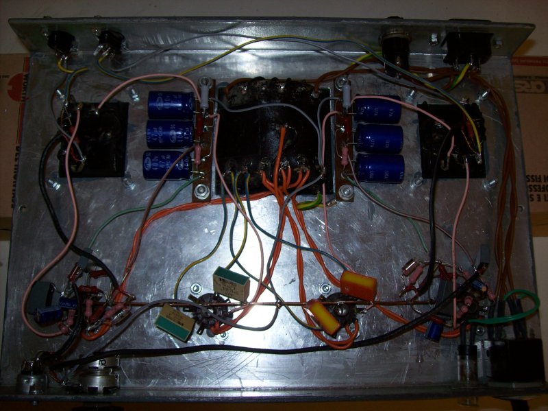

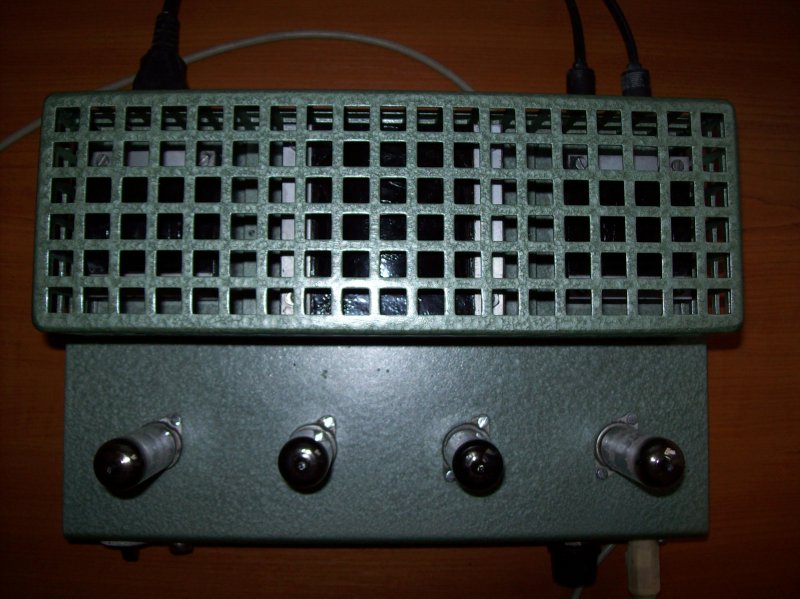

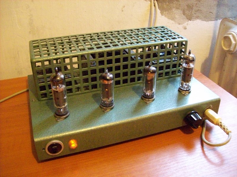

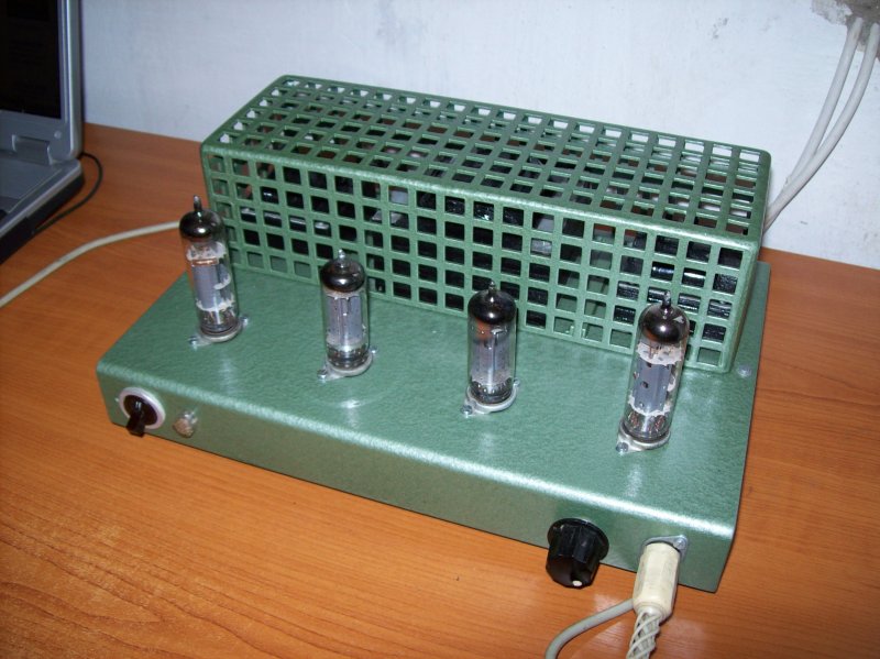

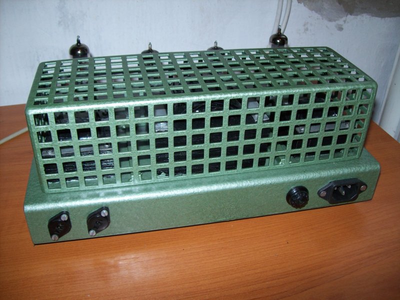

Készen van az erősítő.
Itt vannak a képek a végleges állapotról.
Köszi! Nem lesz egyenlőre még Piccolo2. PL82 PP lesz előbb.
Jó lett a színe is. Ezzekkel a DIN csatlakozókkal különösen retrósra sikeredett. Gratulálok!
A trafótakaró Cirokl munkája? A fenéklemezt még mindig furkálod?
Köszi! Igen a trafótakaró CIROKL mester remekműve. Ennél a fenéklemezt nem fúrkátam ki mert a hálótrafó felül van és a belseje nagyon szellős. Nincs belül nagy forróság.
Nagyon szép lett. Azért a tuchelhez és a villás hangszórócsatihoz (praktikussági okokból) kár volt ragaszkodni szerintem.

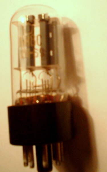

Kinyírtam ma egy 6C33-at. Olyan tüzijáték volt benne, hogy elment volna augusztus 20-án is (+280 V került a rácsára egy véletlen elkötés miatt). Szerintem a katód fröcsögött benne. Utána próbáltam még a csövet, de sokkal kisebb volt az anódáram (ezért gondolom, hogy nem a rács fröccsent) mint előtte, és időnként még villant is benn valami. Ki vagyok merülve agyilag, már utálom a 6C33C-t, visszatérek valami egyszerű, teljesen kondenzátorcsatolt változathoz, mert sosem lesz kész ez az erősítő, már be akarom fejezni.
