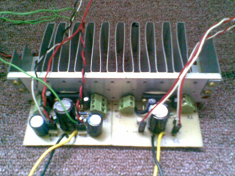

olyan kérdésem lenne hogy ehhez most milyen tipusu és mekkora pot méter kelllene? meg abban tudnátok segiteni hogy meg csináltam hidalva és az egyik fele recseg amikor felvan hangositva és még olyan kérdésem lenne hogy mitöl lehet az hogy mikor mp3 röl van müködtetetve akkor az mpét a kezembe fogva hozá ékek a földhöz vagy valamihez ami a földel kapcsolatban van akkor ráz
Használj pl.47k-t. Ha mindent jól csináltál, elsőre hibátlanul működnie kell. Ebből következik, hogy valami nem stimmel nálad, de látatlanba nem tudom megmondani, hogy mi. Az is kérdés, hogy milyen tápról járatod, mert biztos az az oka, ha ráz. Szóval minimum pár jó képet mutass róla, meg a tápról.
na csináltam pár képet a tápröl is és z erölködöröl is
táp: Bővebben: Link az erösitöben lévö potik 1 megás lineáris potméterek a két 25 v-os 1000 mikros kondi pedig csak bbent maradt mert elöször 4 csatornásként lett épitve majd késöbb épitettem át a használt kábelek nincsenek árnyákolva erösitö: Bővebben: Link Bővebben: Link Bővebben: Link Bővebben: Link csak igy sikerült fel tenni képeket
Először is a bemenő jelkábeleket cseréld le árnyékoltra!
Másrészt egyik másik forrasztás nem a legszebb, ami okozhatja a hibát. Melegítsd át őket. A táp szerintem rendben. Potinak pedig elég 47-100k ohm az 1M szerintem kicsit sok.
