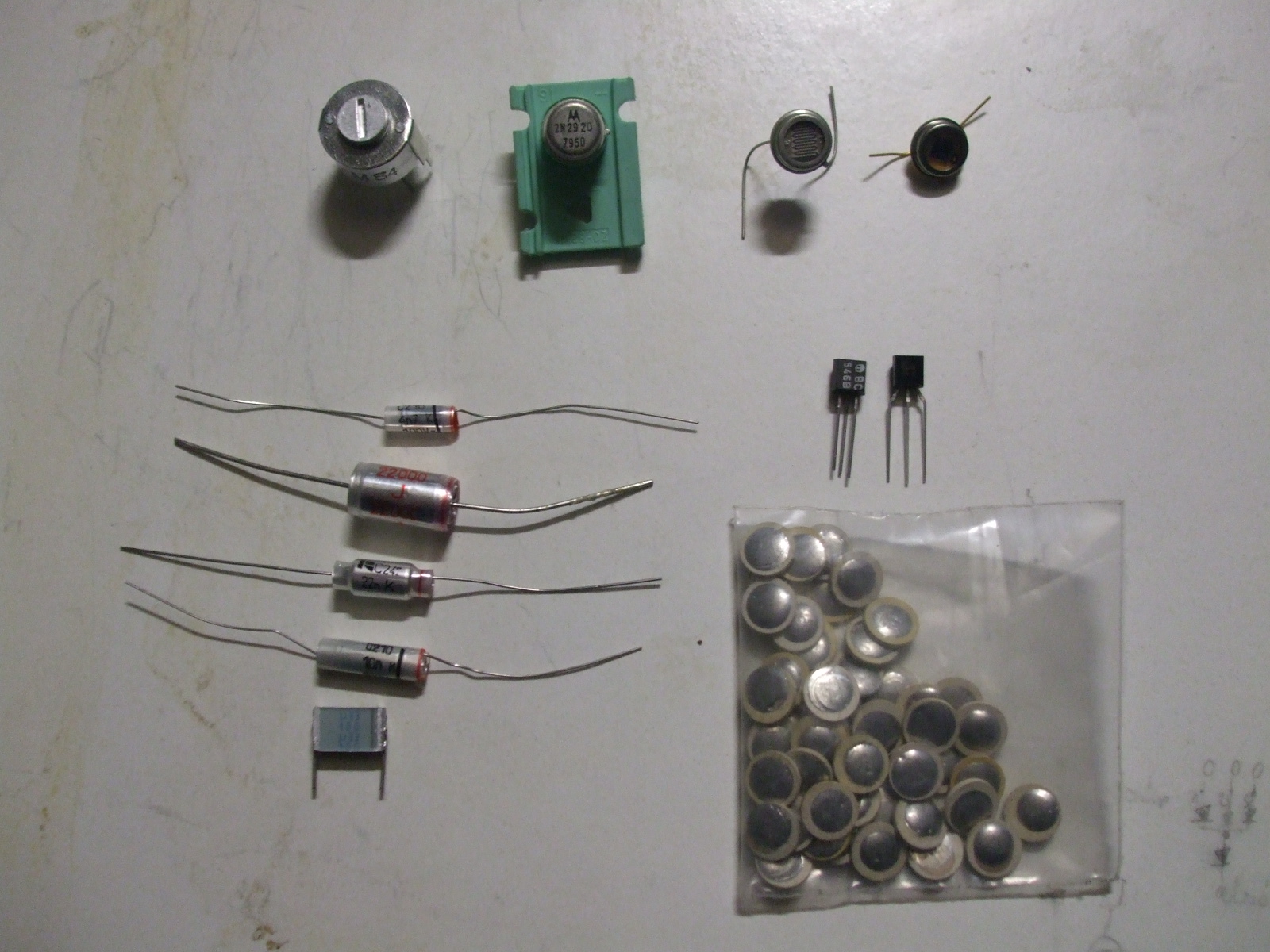

Szemezgettem még egy kicsit a "fiók mélyéről"
A képen látható alkatrészek kicsit elbizonytalanítottak. Végig nézve:
- van pár 8.2k és 10k potméter (ezekben még lehet bízni?)
- 2N2920 DUAL NPN PLANAR TRANSISTOR (ezt hol érdemes használni?)
- van pár fotoellenállásom aminek nem tudom meghatározni az értékét. Mindegyiken csak egy színes csík van. (zöld, lila)
- a fotoellenállás melletti alkatrszét nem ismerem fel. (mi az?)
- van 5 különböző kapacitású kondim. (Ezekkel érdemes foglalkozni?) nem tudom milyen fajtájúak.
- ami a zacsiban azt végképp nem tudom, hogy mi. valaki tudja?
Utoljára hagytam a két tranyót. Mind két tranyó 546B. Csak az egyikek (jobb oldalon)1 hónapja vettem a hestore.hu-n a másik meg fiókos darab. A lábak formáját leszámítva lehet közöttük különbség??
A többi cuccot sikerült beazonosítanom.

(#) blackdog válasza blackdog hozzászólására (») Okt 28, 2010 /
A kép lemaradt...
(#) kadarist válasza blackdog hozzászólására (») Okt 28, 2010 /
Azok a "korongok" kerámia tárcsakondenzátorok. Az egyik oldalát fel lehet forrasztani egy sík lemezfelületre, a másik felére pedig lehet alkatrészeket szerelni. Így praktikusan lehet hidegítőkondenzátort kialakítani egy légszereléses, fémházas áramkörnél, például tunernél, antennaerősítőnél.

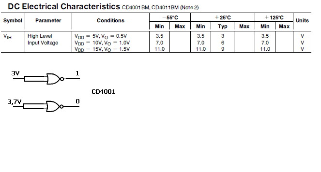

A kérdésem a CD4001-es NOR kapuval kapcsolatos. Az van az adatlapján, hogy:
High level input voltage, 5V - os tápegység mellett, minimum 3,5V.
Azt szeretném kérdezni, hogy ez azt jelenti -e , hogyha a bemenetén pl: 3,7V megjelenik, akkor a kimenetén logikai 0 jelenik meg.
A másik kérdésem az, hogyha egy ilyen IC-t használok, akkor elég oda 3,7V-ot számolnom, vagy inkább menjek fölé ennek az értéknek, hogy biztos jó legyen.
A választ köszönöm!
