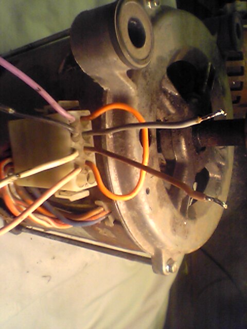

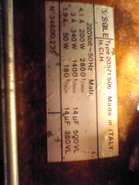

SOLE Type:20571.506 Ezt a motort szeretem volna bekötni a fórumon talált bekötéssel (mellékeltem). A leírása alapján ez egy három fordulatszámon működő aszinkron mosógép motor. A két kisebb fordulatra be tudtam kötni, de a harmadik 2800 fordulat ott nem találtam. Tudnátok ebben segíteni? Előre is köszönöm.
Szevasz. A 2800fordulathoz kell egy elko(10-12uf)ha rákötötted és mégse indul lehet hogy nem jó,probáld másikkal.Üdv.Misi
Kösz.
De ezt tudtam. Ki javítottam az ábrát úgy, hogy lásd az én helyzetemet. Az én motorom rajza így néz ki (mellékelve). Az ábra bal oldali része: Jobbra, Ballra forog 180 fordulat/perccel. Az ábra jobb oldali része: Egy irányba forog 1400 fordulat/perccel. A kérdésem továbbra is az lenne, mely pontok között van a 2800 fordulat/perc? Mert a motor adat tábláján mind a három fordulat szerepel.

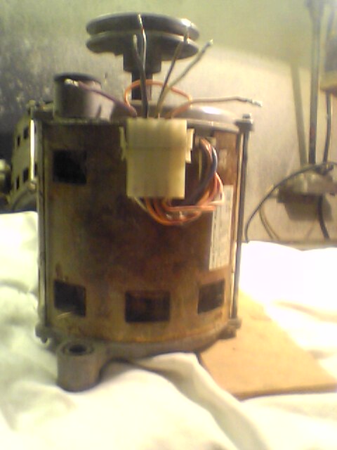

A képek.
Nos nem kis fejtöröt hoztál!!
A motor külalakra kiísértetiesen hasonlít az energomat család konstrukcíójára. (Ennél egy független tekercsrendszer van az alacsony és egy a magas fozdulatra (kivezetések száma 6) ford száma 2) Ami érdekes hogy a motorod legnagyobb fordulatszámhoz tatrozó teljesítménye kevesebb mint az alacsonyabbhoz tartozó. Meg kellene nézni a narancs színű rövizár nélkül melyik kivezetés mivel van kapcsolatban, illetve ha megvan a vezérlője klf. üzemmódokban mit-mivel köt össze. A motor tekercselése valami ritka egyedi ötlet szerinti lehet! A szokásos elrendezésekbe nem tudom beleképzelni, legalábbis még nem találkoztam hasonlóval.

Sajnos a mosógép nincs meg csak a motor, így a vezérlőt nem tudom megnézni. Amivel még tudnék segíteni, a narancsszínű vezeték bekötését meg tudom adni. A rajzon jelölt kapcsoló egy hő kioldó, ami a motorban lehet. Ennyit tudok még elmondani sajnos más egyébbel nem tudok segíteni.
Az Én elképzelésem szerint a narancs vezeték az összes tekercselés közös pontja. Ide kell kötni mondjuk a nullát. A 180-as fordulatot úgy kapod meg, hogy a két 60 ohmos kivezetés közé kötöd a kondit. A fázist kötheted bármely 60-as pontra, ezzel tudod oda-vissza vltani a forgásirányt. Az 1400-as fordulathoz a kondi a 11.8 és a 40.7 közé kell, a fázis pedig a 11.8-ra. Csak egy forgásirány lehetséges. Az 2800-as fordulathoz a kondi a 11.6 és a 40.7 közé kell, a fázis pedig a 11.6-ra. Szintén csak egy forgásirány lehetséges. Remélem segítettem.

Nem jártam szerencsével. A helyzet a következő: Az általad javasol megoldás a 180-as fordulatra működik, ugyan ez nálam is működött. Az 1400-as fordulatra, amit javasoltál 11,8R–os tekercs 40,7R-os tekercs ebből a főfázis a 11,8R-os tekercs szintén működött, habár ez fordítva is működik (40,7R a főfázis). A 2800-as fordulatra tett javaslatod 40,7R-os tekercs, 11,6R-os tekercs ahol a főfázis a 11,6R-os. Ez nem működött, de ez fordítva se működött, hogy ha a 40,7R-os tekercset kötöttem főfázisnak.
Úgy látom, az adatlapon csak a 180-as és az 1400-as fordulathoz van írva kondi. Lehet, hülyeség, de nem úgy működik a 2800, hogy előbb felpörgeted 1400-ra, majd ekkor átkapcsolsz 2800-ra? Vagyis fogsz két 14µF-os kondit, az egyiket bekötöd a két 60-as tekercs közzé, a másikat a 11,8 és 40,7 közzé. (Ezek fixen itt lehetnek.) A 180-as fordulathoz a fázist a 60-as tekercsre kötöd. Az 1400-as fordulathoz a fázist a 40,7-es tekercsre kötöd. A 2800-as fordulathoz előbb a fázist a 40,7-re, majd ha felpörgött, akkor átkapcsolod a 11,6-ra. (Megj: Szerintem a mosógép a mosási fázis alatt foroghat két irányba, attól függően, hogy 180-as fordulatnál melyik 60-as a főfázis, ill. 1400-as fordulatnál a 40,7-es, vagy a 11,8-as kivezetésre kapja a főfázist. Viszont centrifugázni a mosógép szerintem csak egy irányba forog, vagyis csak a 11,6-ra kaphatja a fázist.) DE hangsúlyozom, csak feltételezem, nem biztos hogy így van!! Lehet hülyeség!

a.) 11,6 fő 11,8 segédfázis (vagy fordítva) b.) 11,6 fő 60 segéd (valamelyik) c.) 40,7 fő 60 segéd (valamelyik) További lehetőség hogy tekercsek párhuzamosan együtt adnak egy tekercset. Ezzel nagyrészt kimerült a kisérletezés lehetősége! Továbblépni úgy lehet ha a motor forgórészét kiszerelve meghatározod a tekercselés geometriai elrendezését. A különböző fordulatszámokhoz a következő póluszámok tartoznak: 2800ford 2pól (3000) 1400ford 4pól (1500) 180 ford 16pól (187,5) Zárójelben a szinkron fordulatszám. A póluspárok (É-D) száma fele a pólusszámnak. Az egyes tekercsek póluszámát és elrendezését egy pici rúdmágnessel meg tudod állapitani, ha az adott tekercset egyenárammal gerjeszted. Jó kísérletezést!

Ez a megoldás. Annyival egészíteném ki, hogy amikor át kapcsolok a 11,6R-os tekercsre vagy is a 2800-as fordulatra a kondi áramkörét meg kell szakítani. Ezt, jelöltem a képen. Repül a pont. Kösz a segítséget.
