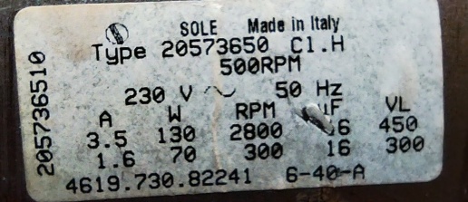

Ha teszel fel fényképeket a motorról, sőt, kiméred és leírod, hogy melyik vezetékek között milyen ellenállásokat mérsz, akkor nagyon valószínű, hogy választ kapsz a kérdésre.
Az legfontosabb támpont abból, amit leírtál, hogy öt vezeték jön a motorból. Ha mosógépmotorról van szó, akkor vélhetően egy mosó fordulat és egy centrifuga fordulat tekercsei vannak kivezetve.
Többnyire egy hatpólusú csati házba (2x3), öt érintkezővel szerelik a csatit. A páratlan csatlakozóponthoz mérj először. Általában úgy néz ki, hogy a magányos pont a közös U1-U2, aztán egyik oldal V1, W1, a másik oldal V2, W2.
Ha olyan motorról van szó, amit feltételezek, akkor a mellékelt képen látható, hogy kell a kondit bekötni. Értelemszerűen egy kondiról van szó, és üzemmódtól függően kötöd ide-oda.

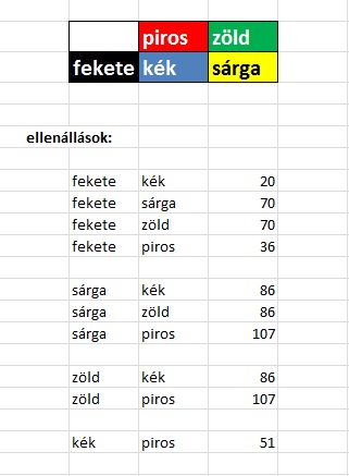

(#) Bojtossapka hozzászólása Jún 3, 2011 /
Egy mosógépmotorból szeretnék csinálni fűnyyírót, csak a bekötésével nem vagyok egészen tisztában.
5 pólus jön le a motorról, megvan az eredeti kondija is, megköszönném, ha valaki elmondaná hogy is kell bekötni pontosan.
Mellékelem a csatlakozót és a lemért ellenállásokat.

(#) szepi003 válasza Bojtossapka hozzászólására (») Aug 4, 2012 /
Szia.A kék és a sárgára ráteszed a kondenzátort a feketére a fázist a sárgára a nullát ha nem jó a forgás akkor a nullát a kékre kell kötni.Ha a másik fordulat kell akkor a fekete a fázis és a piros és a zöld a kondenzátor a nulla a piros vagy a zöld.üdv szepi003

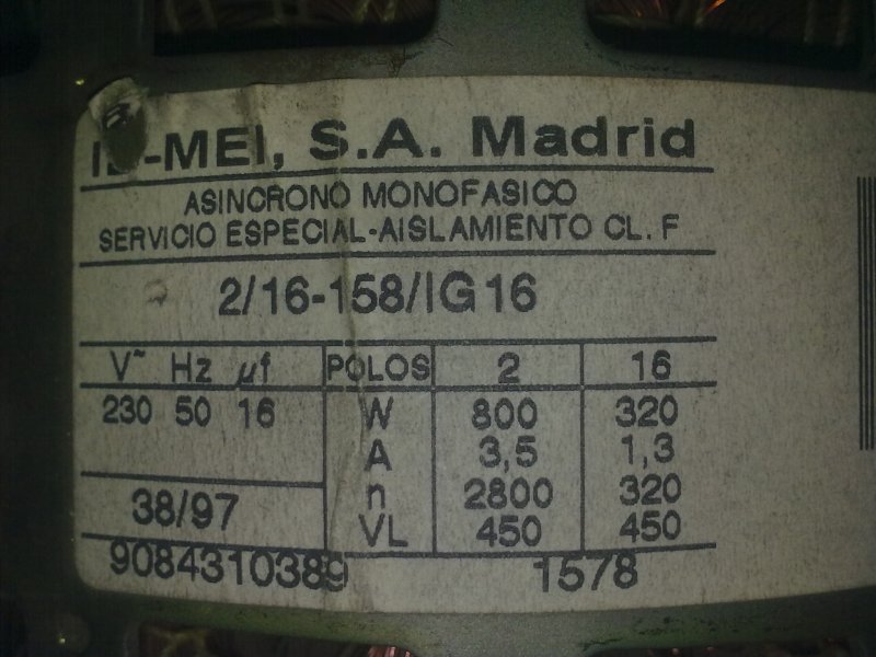

(#) zotyalinux3 hozzászólása Jan 31, 2021 /
A segítségeteket szeretném kérni egy SOLE mosógép motor bekötésével kapcsolatban.
El tudnátok magyarázni, illetve tudnátok küldeni egy bekötési rajzot, melynek alapján be tudom kötni a motort az adattáblán lévő két fajta fordulatra? Kimértem az ellenállásokat is, továbbá küldök néhány fotót a motorról. A motornak öt kivezetése van.
Köszönöm a segítséget!
