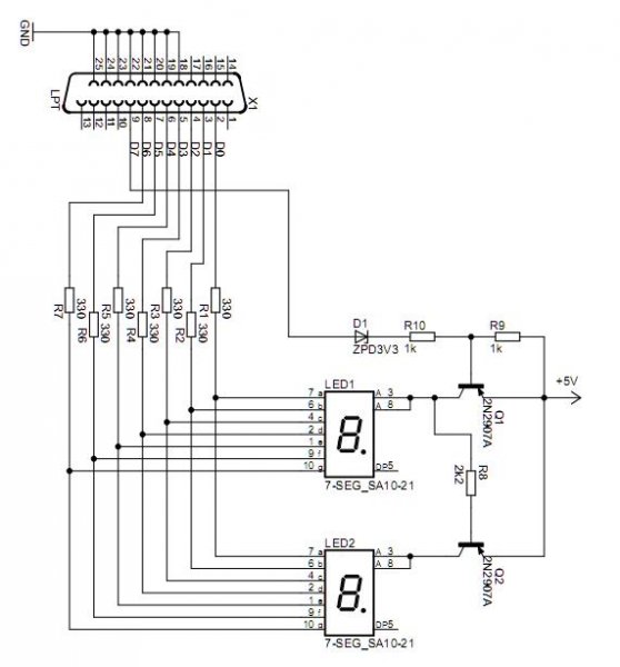

(#) hackerfish válasza proli007 hozzászólására (») Jún 18, 2010 /
Ok, azt hiszem megértettem a lényeget.
Ma vagy holnap összedobom a multiplex részt is, és majd megírom, hogy mi lett belőle.
Köszönöm a segítségeteket!
(#) hackerfish válasza hackerfish hozzászólására (») Jún 18, 2010 /
Még pár apróság a rajzzal kapcsolatban:
Mi az az A3, A8 a katódoknál?
(nekem 1 digithez csak 1 láb van)
A D1-nek mi a szerepe?
Ha a tranyók helyett másik fajtát használok (szintén PNP) akkor a bázis ellenállás méretét is módosítani kell?
(#) vilmosd válasza hackerfish hozzászólására (») Jún 18, 2010 /
Hali
Szoval problema a szek es a szamitogep kozott van . Meg kellene ismerni az alap elektronikat! A rajzon en egy altalanos 7 szegmenses kijelzot rajzoltam aminek 2 anodja van, megpedig a 3. es a 8. labon (kozonseges es altalanos bekotes) . Termeszetesen ha a tied nem ilyen, at kell alakitani a kapcsrajzot annak megfeleloen. A tranyok vegul is barmilyenek lehetnek, ha elbirjak a kijelzok aramat. A bazisellenallas erteke nem valtozik termeszetesen, mert a tranyokat kapcsolo uzemmodban hasznaljuk. Ajanlom hogy olvass sokat az alap elektronikarol, ha ezzel akarsz foglalkozni. Utana sok mindent meg fogsz erteni.
Udv Vili

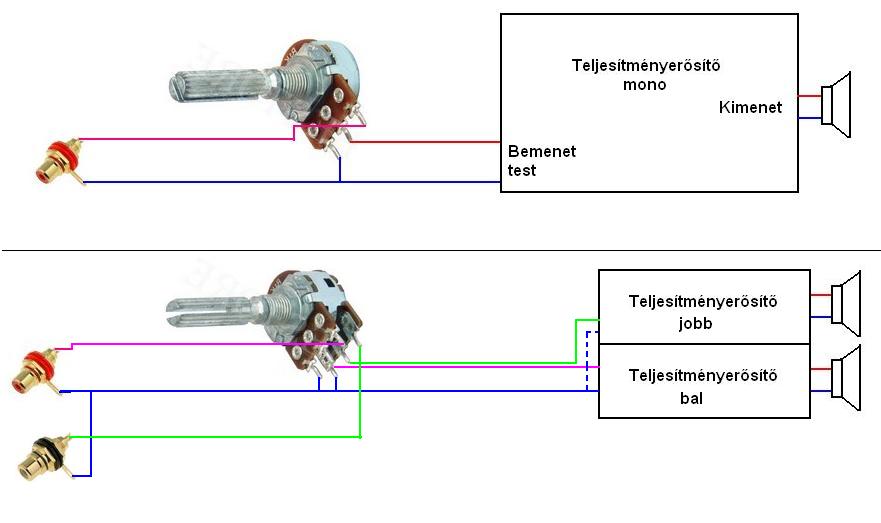

(#) kormoran hozzászólása Jún 18, 2010 /
Erre a kivezérlésjelzőre szeretnék rakni egy trimmer potenciométert, hogy tudjam szabályozni hogy a legfelső piros led-ek mekkora hangtartománynál gyulladjanak ki. Annyi problémám van vele hogy még soha nem kötöttem be potmétert. Szerintetek milyen értékűt és hova érdemes rakni?
(#) bankimajki válasza kormoran hozzászólására (») Jún 18, 2010 / 1
Tessék itt van: Bővebben: Link A kivezérlésjelző bemenete a rajzon értelemszerűen az erősítő bemenetének felel meg. (De jó dolog a kereső.) Az értéke pedig 10k ohm vagy annál több legyen.
(#) kormoran válasza bankimajki hozzászólására (») Jún 18, 2010 /
Köszönöm az ábrát. Próbáltam utána keresni, de amit találtam azt nem igazán értettem. Mondjuk ezt se nagyon értem, de majd valahogy megoldom.

(#) hackerfish válasza vilmosd hozzászólására (») Jún 18, 2010 /
Most nekiálltam és összeszedtem az építéshez szükséges alkatrészeket, és jobban megnézegettem a rajzot.
A fölső tranyó a +5V miatt alaphelyzetben nyitva van, és miután átfolyik rajta az áram, bekapcsolja az alsó tranyót is, vagy nem?
Elméletileg egyszerre csak az egyiknek kéne nyitva lennie.
Vagy ez most hogy van?
Hali
Mondtam mar hogy a kapcsolas jo. Nekem mukodik. Viszont ajanlanam ezt: A tranzisztor mukodese.

(#) hackerfish válasza vilmosd hozzászólására (») Jún 19, 2010 /
Oké, én természetesen elhiszem, hogy működik, és elolvastam a tranzisztoros alapkapcsolásokat, csak ebben az esetben nem értem, hogy hogy működhet külön ez a két tranyó, amikor az alsó bázisa akkor kap áramot, ha a fölső bekapcsol...

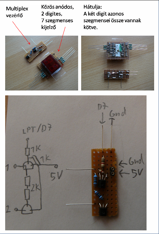

(#) hackerfish válasza hackerfish hozzászólására (») Jún 19, 2010 /
Elkészítettem az mpx vezérlőt.
De mielőtt összeraknám az áramkört, ki szeretném próbálni, mert csupa kiforrasztott alkatrészből van.
Hol kell mérni, és minek kell kijönnie?
