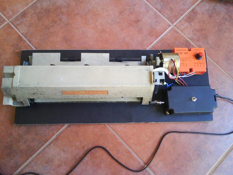

Ma délelőtt véglegesre szereltem a fénymásólóból
készült nyák laminálót , elég 3x átengedni rajta a nyákot
a tökéletes eredményért

(#) elektromos válasza kaqkk hozzászólására (») Jún 20, 2010 /
A fénymásolóban 2 gumi henger van, mint a laminállókban?
(#) llaci56 válasza elektromos hozzászólására (») Jún 20, 2010 /
Egy szokott lenni, de ha szorteres, akkor lehet több is.

Ma kipróbáltam a laminálást normál fénymásoló papírral , és nagy meglepetést okozott! Én kb 80% os eredményre számítottam ,de a laminálás és a papír leáztatása után egy kicsit hőlégfúvóztam a panelt ,a maratás 100% os lett !! Nem hittem a szememnek .
