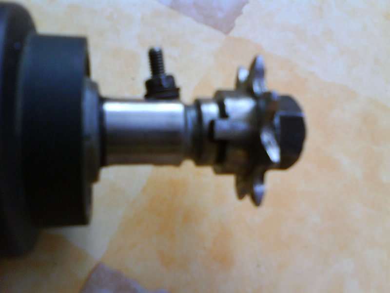

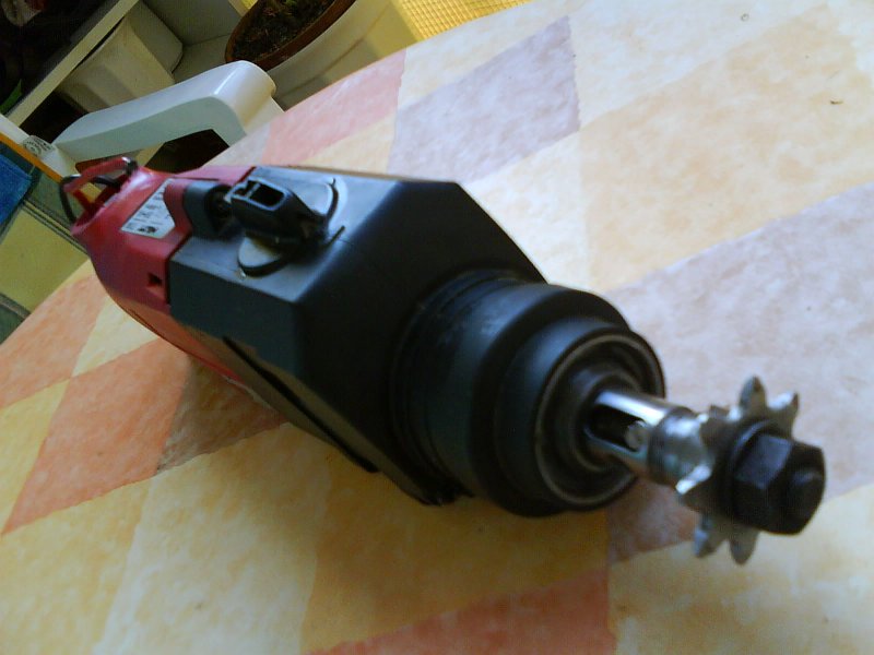

Megérkezett a lánckerék, el is kezdtem az összeépitést. Ime egy megoldás arra, hogyan lehet az SDS- tokmányos ütvefuró gépre ráilleszteni a lánckereket.

Az átépitésre szánt vas, alkatrészekkel együtt, fúrómotor lánckerékkel szerelve

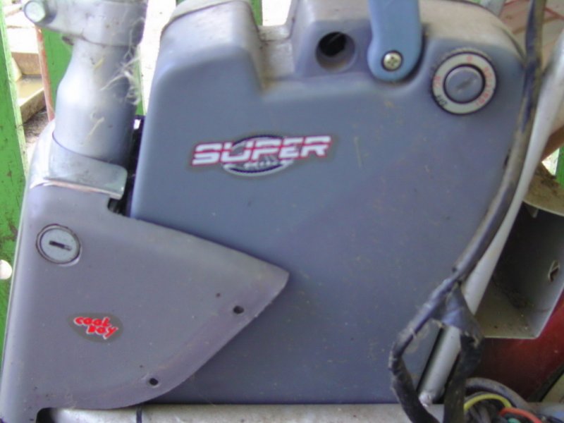

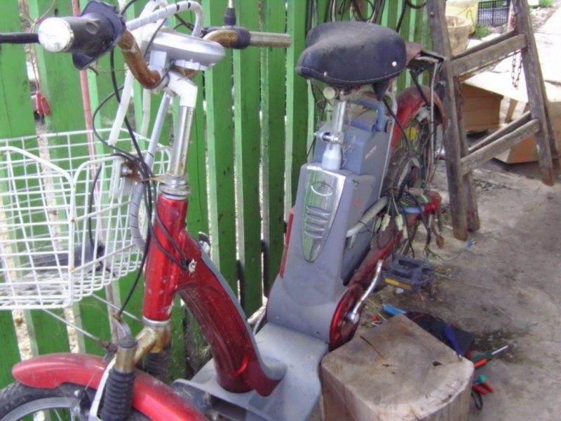

Sziasztok, tudna-e valaki segíteni?
Érdekelne Super E-bike vezérlő panel /KA3625WD-Y YL06A 120 fok 1:1 36V 250W/ bekötés, h kitudjam váltani egy két drótot a vezérlőpanel hiányában /elraktam hogy meglegyen/ nem tudok azonosítani. Találkozott valaki ezzel a szabályzoval. A bringáról egy kép csatolva. Előre is köszi . Jakab János Gerla |
