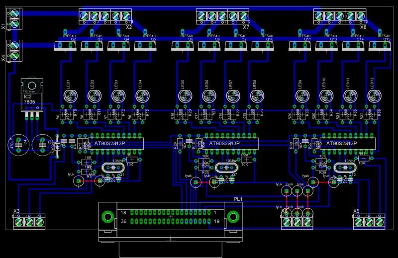

Nyákot nem adhatok,mert megrendelésre csináltam. De irány elveket adhatok.Ha így megfelel akkor a tied ![]() 3db TB 6560 IC ment a füstbe mire kitudtam pöcsölni mi a rákfenéje.

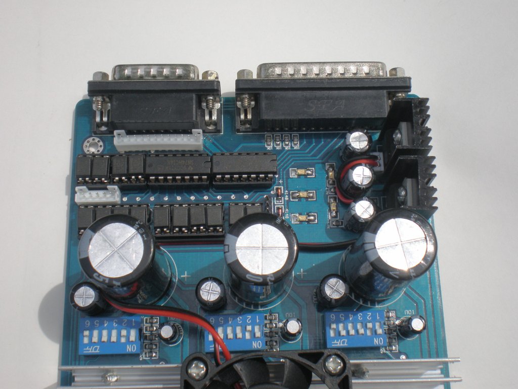

Vaterán hirdetek TB6560 IC-vel épített gyári cnc vezérlő elektronikát. Igaz nem néztem át 100%-os figyelmességgel de találtam benne nagyon bonyolult részeket. Ha gondolod rakok fel pár képet róla, hátha tudod használni valamire.
Heló, Megtaláltalak, először halott ötletnek tartottam de megnéztem a képet a vaterán és nem tartom lehetetlennek. Ha elég jó minőségű a kép, lehetséges hogy kilehet venni a vezetősávokat. Viszont a borda sokat takar, ha azt letudnád venni, sokat segítene. Minél jobb minőségű képeket próbálj csinálni. Előre is köszönöm, rendes tőled!
Csatolok pár képet. Sajnos már feladtam ami volt így csak akkor tudok újabb képeket készíteni ha rendel majd valaki. Megmondom őszintén meg is feledkeztem a hűtőborda alatti részről így arról a régióról nincs felvételem. Valamint a hátuljáról sem.
Inkább támpontok miatt érdemes megnézni.
Kérdés
A hűtőborda alatt gondolom az a TB6560 IC található? Őszintén nem az a lényeg igazán, hanem egy jó ötlet. Most készítettem egy végfokot, amely kicsit nagy helyet foglal, és hát ha ezt hamarabb látom, nem így csinálom meg ![]() Majd töltök fel képeket, de most nincs meg a fényképező
Igen, ki van vágva a panelből egy darab és úgy van beforrasztva.
Köszi. Gondolom kétoldalú nyáklapon vannak az alkatrészek, az a baj hogy így nehéz lenne kibogarászni. Majd ha lesz másik vezérlőd fényképezd le az másik oldalát is. Üdv!
Minden további nélkül. De akkor már a hűtőborda alatti részt is feltérképezem.
Esetleg a gyári adatlapján nincsen valami kapcsolás vagy javaslat? Esetleg neten kellene utánakeresni.
