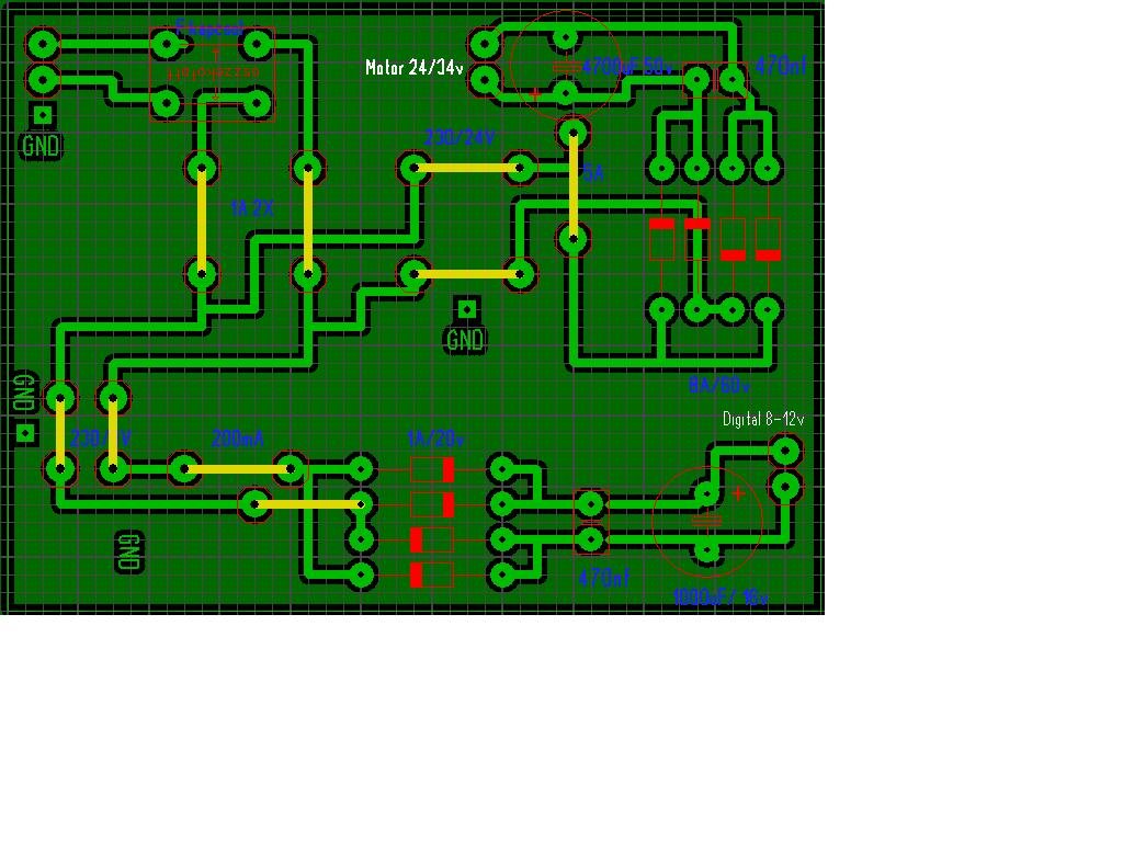

(#) vaszil29 hozzászólása Jún 24, 2010 /
Üdvözletem!
Lehet, hogy nem ez a megfelő fórum, de mégis beírnám.
Szóval: Építettem egy tápot és abban kérném a segítséget, hogy a kimeneti 24v ot szeretném 2A-os ra stabilizálni (erre meg is kaptam a választ) L78S24CV formájában, csak azt nem tudom, hogyan kössembe, kell-e neki ellenállás, vagy szűrő kondi. stb.
Nagyon kezdő vagyok.
Ha esetleg valaki megtenné, hogy a nyáktervemen módosítana, illetve elhelyezné, azt nagyon megköszönném.
üdv szabolcs
(#) Doncso válasza vaszil29 hozzászólására (») Jún 24, 2010 /
Szia, a stabilizátort (7824) úgy kösd be, hogy jön a trafó, majd a graetz híd, utánna a puffer, ide kösd a stabot, a lábkiosztást megtalálod az adatlapban, majd utánna köthetsz még zavarszűrést, 100n, 10n 10pf, de ha motornak kell, akkor tegyél be egy diódát a végére, nehogy visszarúgjon a stabnak. A nyák terveden abszolut nem tudok javítani, mivel nem is értem, és nem mellesleg JPG, azaz kép formátumú. Van konkrét elképzelésed mit szeretnél? Akkor készítek egy komplett rajzot, ami alapján tervezhetsz magadnak egy nyák tervet.
(#) vaszil29 válasza Doncso hozzászólására (») Jún 24, 2010 /
Nagyon szépen köszönöm a segítségedet, mérhetelen hálás vagyok érte.
A táp lényege az lenne, hogy 4db unipoláris motort kéne meghajtanom vele max 24-35v és 2-3A, de ugyanakkor
meg kéne oldanom a vezérlő kártya stabil 12, vagy 5v-ját is. én úgy terveztem, hogy 1 db 220/24v trafó és 1db valamilyen trafó ami bíztosítaná a 12v-ot.
Az én tervem 2 trafóra van tervezve és tesztelésnek szántam kis telyesitményű motorokhoz 24/2-3A
A kiinduló terv az volt amit "pdf"ben beraktam.
De ha van valami jóbb ötleted szivesen megépítem. Esetleg, ha már annyira benne vagy a tervezésben, rakhatnál bele áram szabájzó pótmétert a motorok megfelelő behangolására.
Elöre is köszönöm a segítséget.
üdv szabolcs
(#) kadarist válasza vaszil29 hozzászólására (») Jún 24, 2010 /
Kösd be a rajz alapján. A védődióda a motorok zavarait próbálná mérsékelni. A két kondenzátor 100nF-os kerámia legyen.
(#) vaszil29 válasza kadarist hozzászólására (») Jún 24, 2010 /
Köszi a segítséget megpróbálom összehozni.
A dióda mekkora legyen?
Egy 1N4007-re gondoltam. A stabkocka után (+24V-GND)köthetsz még egy pár µF-os elektrolitkondenzátort is.
a 12V-ot szintén erről a tápról megoldhatod, a graetz + ra kötve, íg egyetlen trafóval lehetne táplálni az egész kócerájt. Ugyanígy köss be egy 7812-t mint ahogy kadarist rajzolta a hozzá tartozó kondikkal.
Rendben kipróbálom!
és köszönöm!!
Hogy értve nem ejti? Ha fel van töltve és üresen? Terhelés nélkül? Mert az normális.
Apropó, gyorsan összedobtam neked egy LAY-t, ebből csinálj kettőt, az egyikbe 7812 a másikba 7824 kerüljön, mindkettőt táplálhatod trafóról, biztosítékot és a hűtést ne felejtsd el. Ez a kis áramkör egyébként más egységek táplálására is használhatod a későbbiekben, a megfelelő stabilizátor használatával, pl 5V -os kis áramkörökhöz, kijelzőkhös, stb.
A tervből ítélve gondolom a stab kockák határozzák meg a
kifolyó feszültséget.
Nekem elvileg 4 külön álló motort kell majd meghajtanom vele 24 és 35 volt között 2-3A.
gondolom akkor a motorok mindegyikének kell csinálnom egy ilyet.
Nincs esetleg egy olyan terved amit egy nagyobb trafóval hajtanék meg és bírná a 4 motort és a 12v-ot külön.
Mindent lehet! Csak kérdés , hogy érdemes e? Feltétlen kell a motoroknak szűrt , stabil táp? Mert ha nem, akkor elegendő lehetne egy 26V-os trafó graetzel. De folytassuk inkább ITT mert ebben a topicban ez OFF
Motoronkén 1 trafó??
Gyere át IDE
