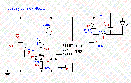

Fel tudod tenni esetleg a kapcsolási rajzát az áramgenerátornak?

Ez egy lehetséges változat, de ha áramgenerátort írsz a keresőbe, sokféle változatot találsz, ezen az oldalon is.
