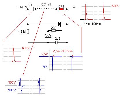

képen valószínűleg látható áramkör működését kellene elemezni. Mi történik a tirisztor nyitott illetve zárt állapotában, az impulzusok hossza mitől függ, és mekkora áramimpulzusok alakulhatnak ki egy kitüntetett esetben. Erősáramú szakemberek figyelmébe ajánlom. ez egy létező berendezés.

(#) 925 hozzászólása Márc 25, 2007 /
Az áramkör egy kapcsolóként fog működni. Ha a tirisztor begyujt az úgy is marad egész addig amíg ki nem kapcsolod az áramkört, mivel egyenáramra van kapcsolva(nincs 0 átmenet ahol kikapcsolna).

(#) Sebi válasza panther2000 hozzászólására (») Márc 25, 2007 /
Az a kérdés, mi van a plusz és mínusz kapcsokon:
akkumulátor, vagy graetz-egyenirányított (nem pufferelt) egyenfesz?
(#) Albundy válasza 925 hozzászólására (») Márc 25, 2007 /
Hát igen , nullátmenet pedig tényleg van, méghozzá nem is egy, valószínüleg több is . Ez a kapcsolás így hasonló, egy tirisztoros autógyújtáshoz. A tirisztor kikapcsolt állapotában a kondenzátor a terhelésen keresztül feltöltődik a betápfeszültségre. A gyújtóimpulzus a tirisztort begyújva összenyitja az induktívitással, így egy rezgőkört alkotva. Attól függően hogy a gyújtó impulzus mennyi ideig marad fent , a tirisztor több periódus alatt is begyújt....
(#) Prinner válasza panther2000 hozzászólására (») Márc 25, 2007 /
Stabil egyenfeszültségnél tényleg úgy van, ahogy 925 írta, de ha lüktető egyenárammal táplálják az áramkört, (pl. a táp egyenirányítója nincs pufferelve) akkor amikor a félszínusz túlhaladt a csúcspontján és a feszültség pillanatértéke zuhanni kezd, akkor a tirisztor negatív előjelű zárófeszültség van jelen, amítől az lezár.
Egyébként is a kondenzátor DC szempontból leválaszt, csak az áram gyors változású összetevőit engedi át magán, tehát a zuhanó pillanatnyi feszültséggel zárja le a tirisztort.
A tekercs azért szükséges, mert ennek hiányában gyújtáskor a feltöltött kondenzátort zárná rövidre, ami nagyon nagy impulzusszerű áram kialakulásához vezetne. A tekercs pedig úgy korlátozza a gyors áramlökéseket, hogy ideális esetben nincsen wattos teljesítménye, tehát nem disszipál.
(#) panther2000 hozzászólása Márc 25, 2007 /
A kapcsokon szűrt egyen feszültség van tehát a több perióduson át történő vezetés ki van zárva. A feszültséget egy inverter biztosítja, a load pontok között víz van
Ebben az esetben szerintem külső beavatkozás nélkül kizárt a tirisztor kikapcsolása! Biztos, hogy gyújtótirisztor van benne?
Ez működik a gyakorlatban egy 100 amperes tirisztorral és egy 2n2646- tal felépített relaxációs oszcillátorral.

(#) tungsram hozzászólása Márc 25, 2007 / 4
A kapcsolás valóban müködik. A müködési elve pedig nem nehéz csak kicsit szokatlan.Tulajdonképpen egy méretezett kioltó áramkör a tekercs és kondenzátor kombinációja. A tekercsen az áram Lenz törvénye értelmében az áram 90 fokot késik ideális esetben ha az ohmos öszetevőket leszámitjuk. A kondenzátor árama viszont 90 fokot siet. Tehát a bekapcsolást trigger követően a kondenzátoron a feszültség az anódon átvált negativba és lezárja a tirisztort. Az áram folyási ideje az LC aránytól és triggerelő frekvenciától függ. Ezzel a megoldással szükségtelenné válik a kioltható tirisztorok alkamazása. Egyébként minden egyes egyenáramú szaggatónak ez a lelke.Ezeket a vezérléseket elég bonyolult kiszámolni mert sajnos valamihez illeszkedni kell neki.
