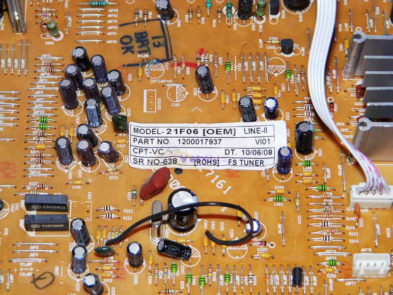

(#) mcsico válasza kadarist hozzászólására (») Jún 26, 2010 /
hali!
A forrasztás volt az első dolgom, de az sem segített. Most jönnek a kondik.
Elvileg az a sassziszáma: CPT-VC, de a biztonság kedvéért mellékelek egy képet az adattábláról.

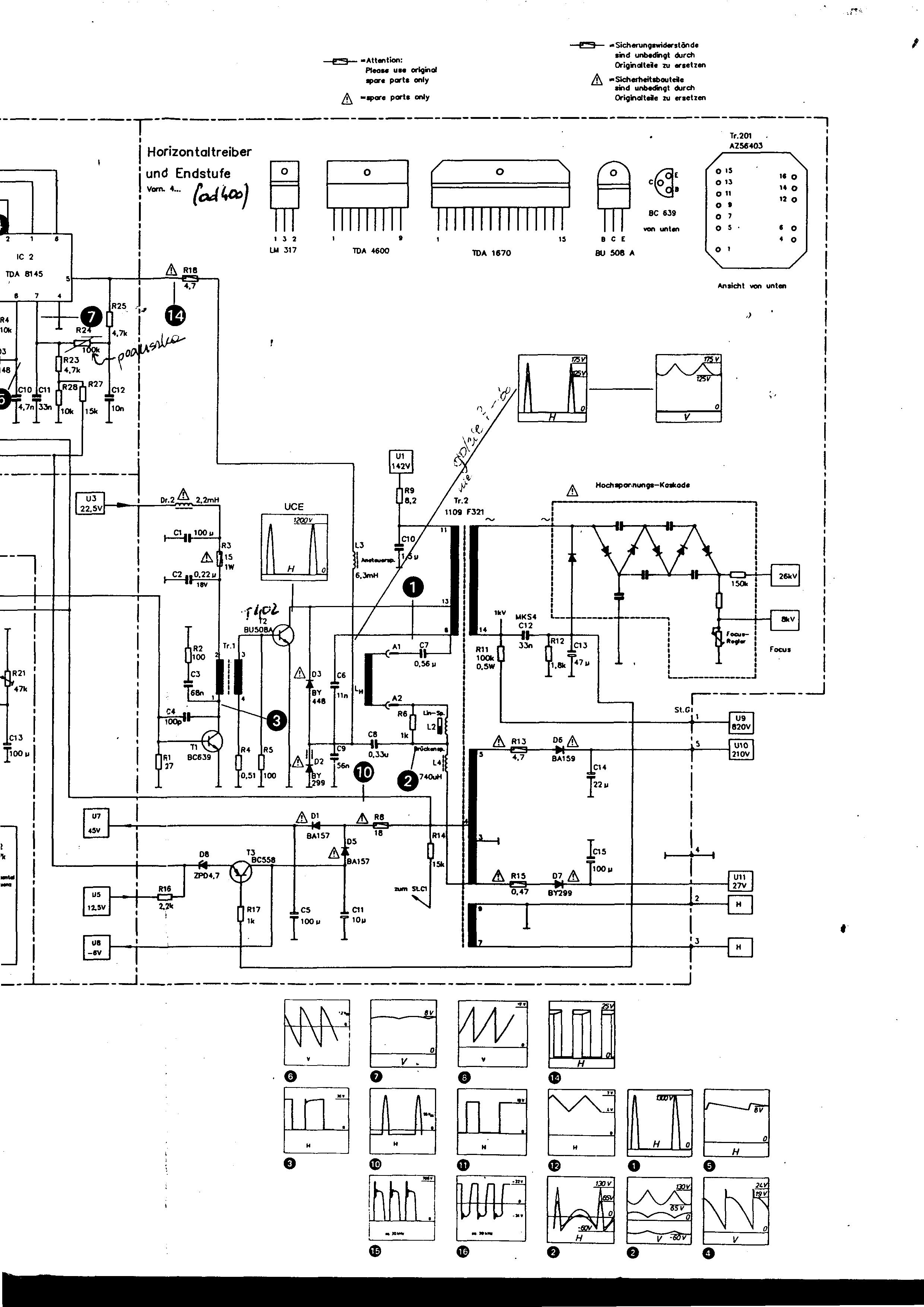

Üdvözlet mindenkinek! Egy tevion tv-vel kapcsolatban kérném a segítségeteket, típusa : Tevion MD 7110. A problémája : Indítás után a led elalszik, de nem indul a tv majd 1-2 perc múlva visszatér készenlétbe, újra ég a led. A sortranzisztor kollektorán készenlét állapotban 150v van ha próbálom indítani akkor ez 160v lesz és annyi is marad ameddig vissza nem tér készenlétbe, ha égőt teszek a lekötött kollektor helyére akkor tudom szabályozni a feszültséget.(Halványodik és erősödik a fénye ha a tápegységben lévő potméteren állítok) Műszerem csak egy multiméter. Ha valaki tud segíteni vagy tanácsot adni hogy milyen irányba induljak a hibakeresésnél akkor azt megköszönném.
(Van még 2 tevion 16:9es tv-m az egyik az villámcsapásos, a másik szinte ugyanezt a hibát produkálja mint a fent leírt tv, csak annyi különbséggel hogy nála led villogással kezdődött az egész.)
Azért is szeretnék a 3ból egy tv-t összehozni + nagyon érdekelne hogy mi lehet a hiba oka.
(#) kadarist válasza abc123456 hozzászólására (») Jún 26, 2010 /
A sorvégfokozat meghajtását nézd át (kis trafó a sortranzisztor bázisában). A kis meghajtótranzisztor tápfeszültségét is ellenőrizd.
A sorvégfokozat rajza a mellékletben. Az egész rajzot innen letöltheted:>> To download the file, please, click here ! <<
Örülök, hogy megtaláltad a jó rajzot . Az előbb leírtak még mindig érvényesek.

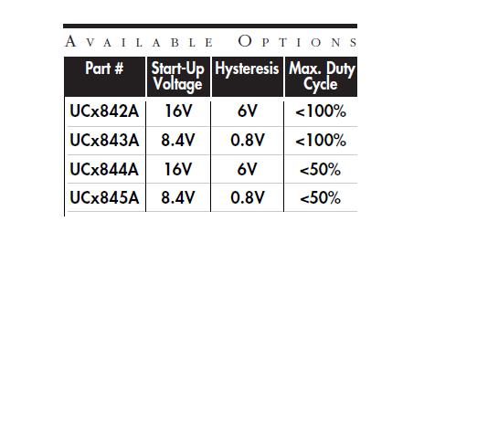

(#) vera hozzászólása Jún 28, 2010 /
sziasztok: volnaegy kérésem. ic:uc3842p hejet .betehetem, ic: uc3843 miakülömség ,ezek közöt .

(#) kadarist válasza vera hozzászólására (») Jún 28, 2010 /
Nem igazán kompatibilisek egymással. Adatlap:Bővebben: Link
(#) vera válasza kadarist hozzászólására (») Jún 28, 2010 /
kösz, szépen most értem, akor veszek ojat bele amien kel.
