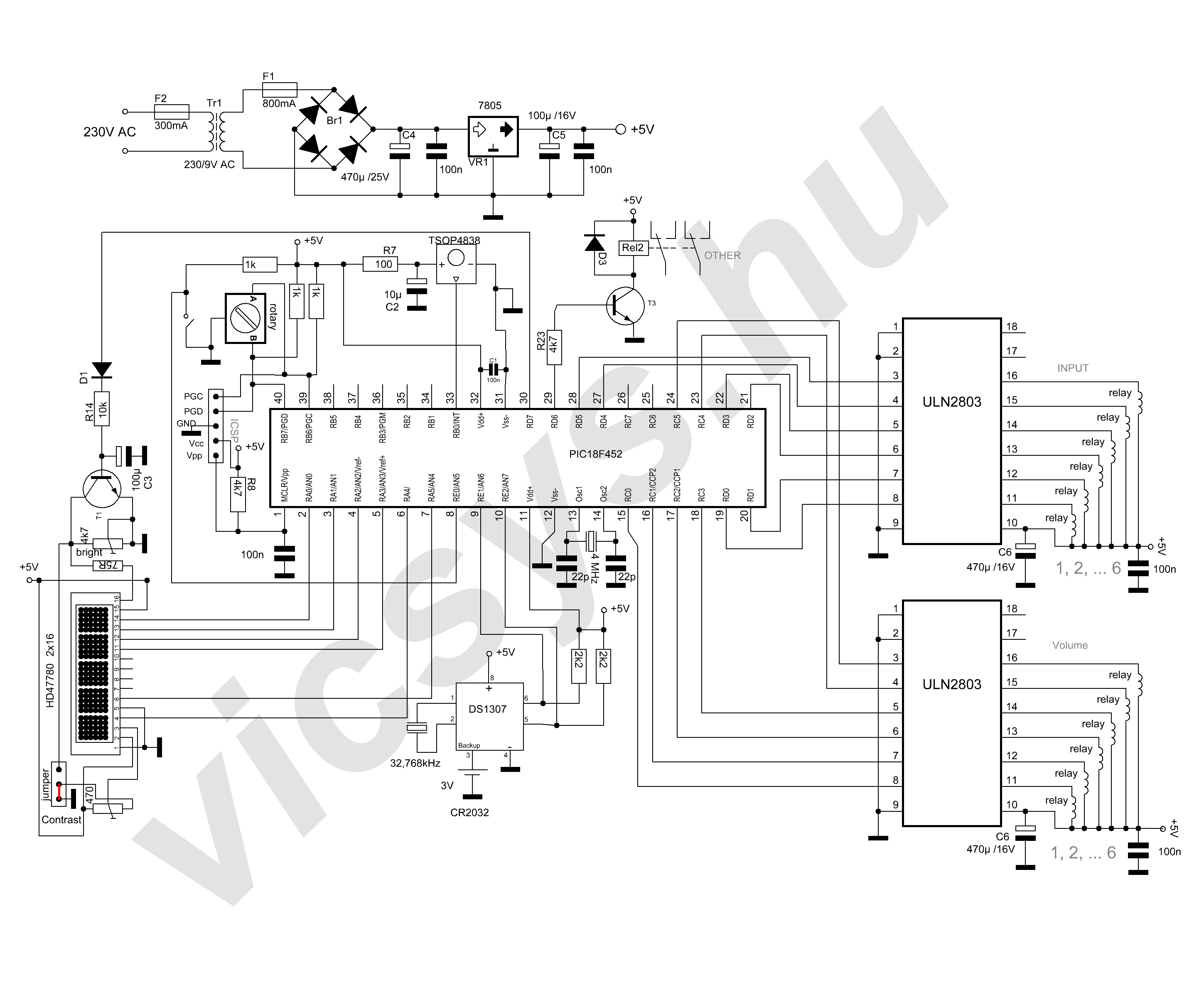

Kössek be hozzá egy 4k7-es ellenállást 5Vra?
Hát persze, hogy igen!
Csatolok egy mintát...
Heló !
Ezt a rajzot mivel készítetted? Szép.
Viszont, ha külső felhúzást használ az encoder kimeneteihez, akkor a belső felhúzást ki kell kapcsolni!
SPlan 6.0
Hát igen. Ezért nem is értettem miért kell hardveresen felhúzni mikor a B portot felhúztam. Egyébként melyiket érdemesebb használni? Belső felhúzást vagy a hardverest?
