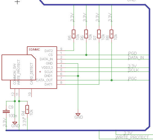

Nem a kapcsolásodban van a hiba? Tehetnél be egy rajzot.
Egy kis adapterkártyát készítettem, amit fejlesztőpenelemhez tudok kötni.
18F4520- al probálgattam utoljára, C5,C4,C3 lábakra kötve.
Bár az én kártyám még gyártási szakaszban van, egy nagy csomó kész kapcsolást néztem át és az alapján a csatolt módon terveztem meg a foglalat bekötését. Elvileg ennek így működnie kell. Én ebben az esetben az RB4,RB5,RB6,RB7 lábakat használom.
Pillanatnyilag ezt a kódot próbálom életre kelteni, a CCS fórumon található ez eredetije.
Igazából csak a portokat írtam át meg a PIC típusát. Csatolom a projektet, hátha valaki meg tudja mondani, mi lehet a gond. Már a kártya inicializálásánál probléma van. Ahogy néztem a response értéknek 0 nak kellene lenni a sikeres inicilizációhoz. Sajnos nálam ez SD kártya esetén C0, MMC esetén FF. Egyelőre nem tudok rájönni mi probléma oka. A kártyát DOS ablakból formáztam meg a következő paranccsal: format I: /A:512 /V:KARTYA /FS:FAT32
Sikerült megoldani a kártya inicializálását, de sajnos a DIR parancsnál hibát ad vissza a program.
Pedig a PK2-vel debug módban már látom a mappa és file neveket, amik a kártyán vannak. Megpróbáltam egy append parancsot is, de még az a tartalom is elromlik a fileban ami, benne volt.
