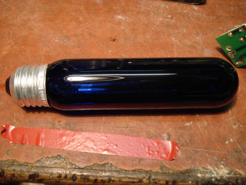

Valami UV izzó kellene. Tungsramnál 980 Ft 25W-os. A linkelt oldalon 233 Ft a 3W-os. UV ledekkel nem lenne jó? Melyik kondi helyett tegyek nagyobbat vagy kisebbet hogy erősebb legyen? Nálunk a molyok is elszaporodtak (amellett, hogy a szúnyogok bejönnek az ablakon) és azok nagyobbak mint egy szúnyog. A szúnyogokat a széndioxid vonzza nem? Ki kellene próbálni az élesztős langyos cukros vizet.

Én ilyet vettem, csak egy másik áruházban, és az a gondom, hogy semmi nem repül rá. DE TÉLLEG SEMMI. A cső szerintem nem világít teljes erejével. nem tudtok valamit erre a problémára?? vagy szerintetek lehetne megnövelni a fényrejét?? és ha igen akkor hogyan?? amúgy ebben a lámpában az izzó szerintem jó. Előre is köszönöm.
Én most voltam az Obiba és mivel semmi uv-s nem volt, ezért sima izzót vettem. Persze ilyen hosszúkásat. (25W)

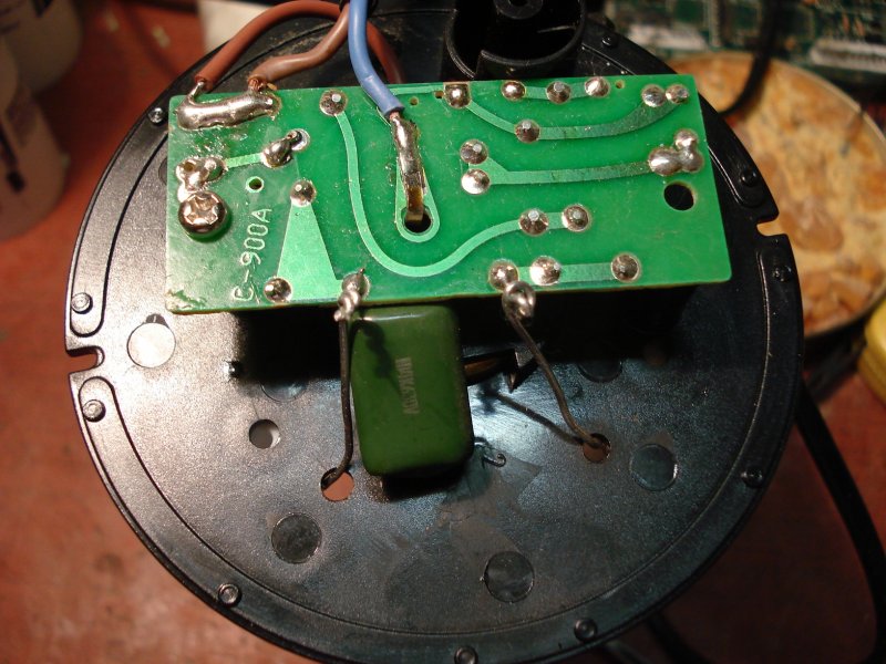

Ez egy "gyári", robbantott képei. A kapcsolási rajzot és az értékeket még nem írtam össze, de ha kell meg lesz az is.

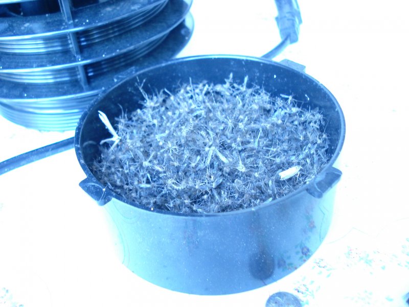

Ami még lemaradt kép ehhez a témához és a hatása amit egy éjszaka letakarít.

Ez jó. Igen érdekelne kapcsolási rajz illetve értékek is. Köszi a képeket
Ez már szép mennyiség ! Ezt a teljejesítményt nálad érte el, vagy valahonnan hoztad a képet ? Kültéren, vagy beltéren használtad ? "Aktív" szúnyogos területen használtad (közeli folyó, tó, mocsár) ? Ilyen felépítésü van nálam is itthon kettő ! Azokban 25W-os izzószálas égő van, de ez nem az igazi. Ezek nem fénycsövesek véletlenül ? Ha igen, akkor érdekelne, mert átalakítanám. De másokat is biztos érdekel, úgy hogy feltehetnéd, és köszönet a képekért (meg a kapcsolásért ha felteszed).
Igen, ezt nálunk fogta a mamiéknál az istállóban. A többi kérdésre a válasz így magától adódik. A távolkeleti izzó nem egy hosszú élettartamú, de a hazait nagy nehezen megtaláltam:Bővebben: Link
A kialakítás miatt kell ez a hosszú fajta izzó ebbe a csapdába. C1-C2-C3=47n/1200V C4=10n/630V D1-2-3-4=1N4007 R1-2=7.5M R3=700k

Véletlenül a két kondiértéket nem cserélted fel? azaz: C1-C2-C3=10n/630V C4=47n/1200V
Az ellenállások értékét hogy határoztad meg? Kék-zöld-zöld gyűrűset én egyet sem látok a rajzon....
van egy másfél megás és két 100KOhmos! |
