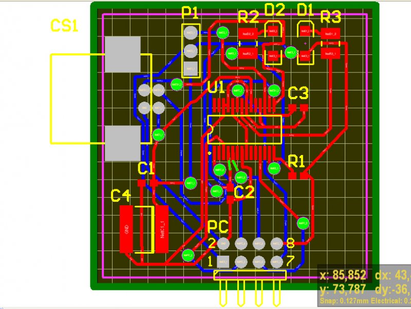

Köszönöm Bbatka az ötletet. Nagyon tetszik. Ha rövid időn belül (1 nap) nem jön valami másik megfontolandó ötlet, akkor a tiédet fogom megoldásnak elfogadni. Azért eltudnád magyarázni, hogy hogyan alakíthatnám át usb-s re ezt az eszközt?

Vegyük az infrás kivitelt. Az FTDI oldalán megtalálsz minden anyagot az FT232RL használatához. (kapcsolás, driver, beállító program)
Átalakítandók illetve egyebek: 1, Külön tápellátás kell az áramkörnek. Vagy egy egyszerű kapcsolóüzemű tápegységgel az USB 5V-jából 12V-ot kell elő állítani a 7555 IC+infra LED-ek részére. 2, A vevő rész tápellátása továbbra is 5V-ról fog menni. 3, Az FT232RL soros porti eszközként viselkedik, tehát minden olyan program amely soros portot kezel látni fogja. 4, Amit nem tudok hogy létezik-e olyan program amivel soros porton lehet fájlokat átküldeni. Ha csak adatokat kell adni-fogadni olyanból rengeteg van. Ha majd belemélyedtél majd úgy is kérdezel. Elvileg FT232RL-re van egy komplett panel tervem, ha nem semmisült meg januárban mikor behalt a merevlemez a gépemben. Holnap utána nézek. Nekem a drivert sem kellett telepítenem az XP alá. Valószínűleg valamilyen hardver miatt már előzőleg települt.

Szerencsére az USB-UART átalakító tervét megtaláltam.
