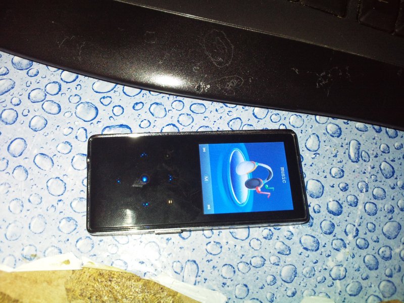

Sziasztok.Van 1 MP4 lejátszó érintőgombos .
És sajnos előjött az ilyen esetekben előforduló tipikus hiba.A jack nem érintkezik mindig csak ha megnyomom meg ha olyan a kedve. 1 Csavar volt a hátulján kiszedtem a hátulja csak csúszkál de nem jön le.Az eleje lejön de nincs alatta semmi csak a gomobok és a kijelző. Itt van 2 kép. Ha vki találkozott már ilyen mp4 el , hogy hogyan lehet szétszedni nagyon megköszönném. Üdv Tibi
