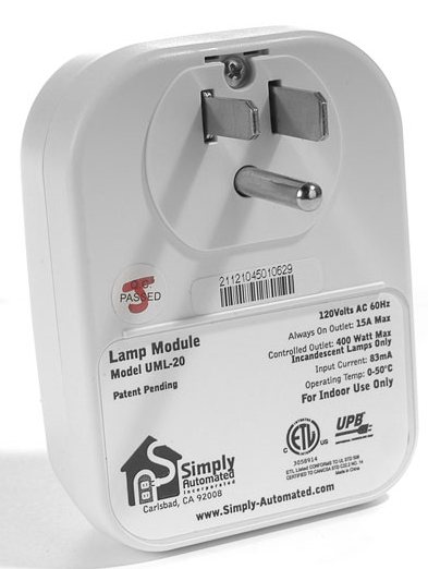

Én szeretnék egy ehhez hasonló modult építeni.
Benne az AVR-nek kell egy 5V 100mA-s táp. Ha ezt a 100mA-t a hálózatról veszem le akkor ez azt jelenti, hogy 230VAC x 0,1A ~ 10W (átlag) fogyasztásom lesz? És ráadásul ez hőként használódik fel? Ha mondjuk kéne 10db ilyen modul a házba az már 100W lenne:S Nem lehet valahogy csökkenteni ezt a fogyasztást trafó nélkül?
