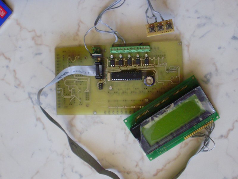

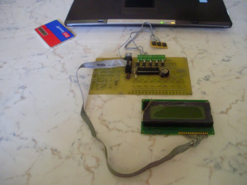

(#) Bártfai Ferenc hozzászólása Júl 10, 2010 /
A PIC-ek alkalmazásához és programozásához nem nagyon értek. Egy másik topikban proli007 küldött nekem egy remek kis PIC-es kapcsolást. Megépítettem, be égettem az általa küldött programot. Nagy meglepetésemre elsőre jól működött az áramkör. A kezdeti sikernek hála elkezdtem azon gondolkodni, hogy hogyan tehetném az elektronikát még jobbá.. Ebben kérném a segítségeteket. A lényeg a következő: Szeretnék építeni egy univerzális mosógép elektronikát ami nem lenne olyan kis butuska..  A működési elv a következő lenne: a kezelő felületen 4 gomb kapna helyet mondjuk: Fel, Le, OK, Start a gombok funkciója a következő lenne: Lenne 1. választási opcióként a „program választás” kapna helyet. Itt 2 program közül lehetne választani egy 30 perces és egy 1 órás program. A fel-le gombbal ki lehetne választani,hogy 1-es vagy 2-es program induljon az ok gomb megnyomásával át lehetne lépni a 2. választási opcióra itt a „mosási hőmérsékletet” lehetne beállítani. Itt 3 választható opció lenne. Az ok gomb megnyomása után át lépne a 3. választási funkcióra. Itt szintén 3 választható opció lenne. Itt ha megnyomódik az ok akkor kezdené előröl a választásokat, ha a start akkor elindítaná a programot. ha elindult a program akkor a következőnek kellene történni: 1. kimenet (VÍZ BE) SR1 relé meghúz vár addig amíg a vízszintérzékelő kapcsol. Ha a kapcsoló kapcsolt akkor tovább lép 2. kimenetre(MOSÁS,FŰTÉS) SR2 relé meghúz tápot ad a „kép1” nevű kapcsolásnak. a 2. kimenet addig nem lép tovább míg le nem telik a „programválasztáskor” beállított idő. Ha letelt az idő akkor tovább lép 3. kimenetre (VÍZ KI) SR3 relé meghúz vár addig amíg vízszintérzékelő szét kapcsol. 4.-5.-6. kimenet (GYORS CENTRI, ÖBLITÉS)4. kimenet SR4 relé meghúz és Kb 30 másodpercig úgy tart. 5. kimenet SR5 relé meghúz és vár míg vízszintérzékelő kapcsol. Ha kapcsolt SR5 relé elenged, 6. kimenet: SR2 relé ismét meghúz és úgy tart kb 5 percig. Itt jön képbe a centrifuga beállítása 7.-8.-9. kimenetek közül az kapcsolva tart a teljes program alatt amelyik be lett állítva a „centrifuga fordulatnál”. 13. kimenet (CENTRIZÉS) itt SR6 relé meghúz és úgy tart Kb 3-4 percig. Ezek után vége a programnak esetleg 14. kimenet: VÉGE led világit. 10.-11.-12. kimenet a hőmérséklet választás. Itt is értelem szerűen amelyik ki lett választva az tart bekapcsolva a teljes program alatt. Én csak teljesen sablonosan leírtam a működést, valószínűleg nem is lehet 1 PIC-el megoldani . de minden ötletet nagyon szépen köszönök. Ha még programot is kapok valakitől azt is köszönöm szépen. Természetesen ha nem muszáj nem tennék ilyen sok relét a kapcsolásba. Azért kezdtem el ezzel foglalkozni, mert el romlott a mosógépünk elektronikája és nem igazán van most pénzünk másikra.
Ja és bocsánat a regényért.

(#) Bártfai Ferenc válasza Bártfai Ferenc hozzászólására (») Júl 10, 2010 /
Az előlap valahogy Így nézne ki

(#) dcsabi válasza Bártfai Ferenc hozzászólására (») Júl 10, 2010 / 1
Biztosan belefér...
Hasonló bonyolultságu program még a PIC16F628-ba is belefér.
Viszont a hőmérsékletet, ha nem mechanikus thermosztattal akarod kapcsolni, akkor analóg bemenetű Pic-et kell választani, ez célszerűen PIC16F876A.
Erre van itt a topic elején, általam feltett panelterv is. PLC_876 néven.
Kétoldalas. Van rajta egy két smd alkatrész is.
Bp-n a Stronik-nál csináltattam, ha hívatkozol a nevére megvan a maszk-ja, szerintem 1,5-2eFt/db-ért megcsinálják. A teljes beültetett panel, ha jól vásárolsz 10e körül megáll.
Optocsatolókat teszel a bemenetre leddel sorba, a kimenetre kis reléket,(ezt leddel párhuzamosan) egy LCD is elfér, tüskesor (2x5) van hely.
A 2x3-as a panelban való felprogramozásra való. nem fontos használni.
Nem kell ragaszkodni teljes egészében az általam ajánlottakhoz, az a lényeg a PIC lábaihoz hozzáférjél.
A ki-be meneteket az említett LED-ekkel jól lehet detektálni. Előtte kell egy programot írni hozzá a PIC-re.
Éppen jó topicba vagy, ez a Parsic, a kezdő számára is rövid időn belül eredményt produkál.
Össze kell állítani a programíráshoz a PC-n a kellékeket, és hajrá.
Először egyszerűbb dolgokkal próbálkozz, aztán a végén eljutsz a mosógép vezérlőhöz. (a PIC-ből rengetegszer kitörölheted a programot).
Először mosógép nélkül ledekkel kijelezve kipróbálhatod, ha megfelel, a feszültség és áramszintek illesztése után beteheted a mosógép vezérlésének.
Ezt neked kell megcsinálni, ha eléggé motivált vagy a dologban, még ma nekilátsz...
A_panel_linkje
Így néz ki az előbb említett panel félig készen...
A "csatitól" balra levágandó.
A "nagy kondi" 0,47F, az nem kell, hacsak nem akarsz pontos időt is. A hátulján van hely egy óra Chip-nek is. (annak használata, kezdésként nem ajánlott)
(#) Bártfai Ferenc válasza dcsabi hozzászólására (») Júl 10, 2010 /
Ez teljesen jó ötlet. Igen motivált vagyok... Motivál a rengeteg összegyült szennyes ruha meg az, hogy anyám kézzel mos és ezt hallom mosás közbe mormogni: Nah tessék mindenféle elektromos kütyüvel el buzerál egy mosógépet meg nem tud megcsinálni....
Az LCD kijelzés annyira most nem is fontos... a gép agya kezdjen el működni. Ha a "prototipus" megy és anyám tud mosni mindjárt nyugodtabban tudok koncentrálni a tanulásra és a tovább fejlesztésre. Esetleg, ha valaki tudna 1 programot adni egy pic-re ami ezt elvégzi és össze tudom dobni az jó lenne. Ha sikerül össze dobni akkor máris jó vagyok, mert a mosógép is megy és én is tudom tanulni a programozást. Igazából tetszik ez a dolog és meg is akarom tanulni. de ez gondolom nem 1-2 nap. nekem pedig most sajna ennyi időm lenne be indítani ezt a gépet
Tudod, erre igy látatlanba lehet programot írni, csak a be és kimeneteket kell definiálni.
de ezeket pontosan, mert ha valami mégsem úgy van akkor elszáll a cucc, gyengébb eetben egyátalán nem vagy tévesen müködik.
A gép mechanikus kontaktjait, át kell nézni, mert ha van olyan ami esetleg 230v-os akkor, ezt annak megfelelően illeszteni kell a PIC bemenetére.
A kimenetet is aszerint kell megfogalmazni, ahogy várja pl: a motor vezérlés, vizszivíttyú, stb.
Ezeket ha tökéletesen megfogalmazod, esetleg rajzolsz is hozzá valamit, tudunk segíteni.
A PIC, az 5V-ot használ a be és kimenetként is. A teljesítményben és jelszintben is kell a mosógép beavatkozó eleme közé illesztés.
Ezt az előző hozzászólásomban érintettem.
Pl: motor jobbra, motor balra, alacsony sebesség magasabb sebesség, centrifuga, vizszivattyú, vizszelep...stb...ezeket mint helyesen kell kapcsolni.
Aztán a programtipusok még ezek után jönnek.
Egyébként mia baja annak a mosógépnek,(?) ha nem ment át rajta az úthenger, akkor azt (egyszerűbb és olcsóbb) megjavítani...El kell látogatni egy rosszvas telepre 100ft-os alkatrészért, -szerencse is kell hozzá.
Programkapcsolókat simán lehet találni...
Tudod, a mosógépet ha nem ismered annyira, hogy megjavítod, egy elektronikus programkapcsolót beilleszteni sem kisebb feladat.
