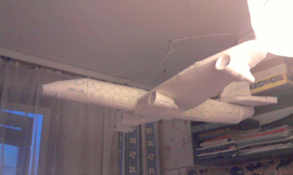

Én csináltam egy airbus a380 (a világ legnagyobb utaszállító gépet) papír makettba és feltunigoltam egy kék- piros váltakozó viloggó ledekkel Kb 3 nap míg megcsináltam szentem nagyon baró Igaz a vidin nem nagyon látszik de élőbe szebb!!
(#) aderka válasza Mybuster hozzászólására (») Júl 12, 2010 /
Ügyes munka !

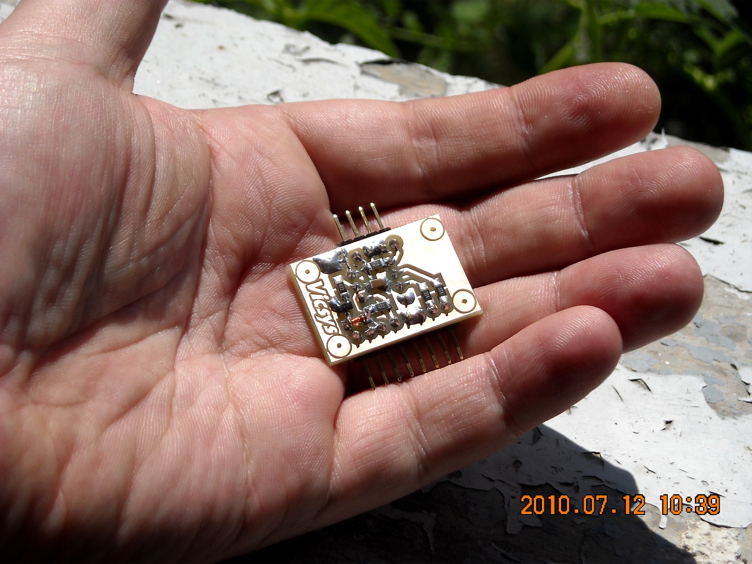

Na kérem, végre valahára elkészült a TOO. Ez egy segédberendezés tápegységhez vagy erősítőkhöz. Amit tud:
- Egy nyomógombbal ki-be kapcsolható egy relé a kimenetén
- Méri a hőmérsékletet (a hűtőbordára szerelt szenzor) és egy duo leddel indikálja azt. 40°C alatt zölden, 40°C és 70°C között sárgán, 70°C felett pedig pirosan világít.
- A panelon egy átkötéssel beállítható, hogy a piros zóna elérésekor kikapcsolja-e a relét vagy sem.
Itt van egy kis video a működésről: Bővebben: Link
A nyák elég PICire sikerült, csupán 2x3cm-es.
(#) Action2K válasza vicsys hozzászólására (») Júl 12, 2010 /
Hogy Neked milyen nagy tenyered van!
(#) CIROKL válasza vicsys hozzászólására (») Júl 12, 2010 /
Ez nagyon félelmetes óriás ! Ez már érdekelne engem is , felhasználási ingert érzek iránta.
Gratulációm hozzá !
(#) zoly15 válasza vicsys hozzászólására (») Júl 12, 2010 /
Ügyes kis szerkezet lett! Gratulálok! Bár neked ez csak amolyan hétvégi projekt...
(#) vicsys válasza (Felhasználó 13571) hozzászólására (») Júl 12, 2010 /
Köszönöm mindenkinek! Akkor legyen cikk? Az ÓRA benne van. Belső 4MHz-es ÓRAjelről megy.

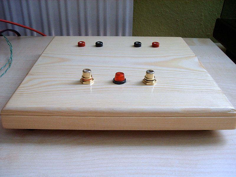

(#) Mayan hozzászólása Júl 14, 2010 /

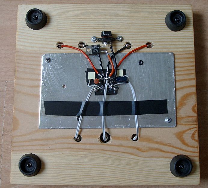

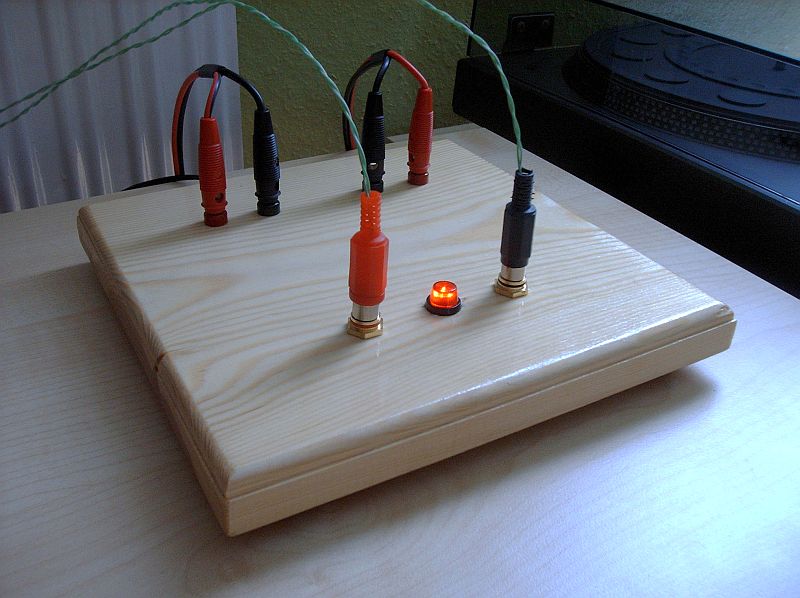

A legújabb agymenésem, tda1554q, deszkába álmodva... elég szépen szól, tda-hoz képest.
(#) oibacsi válasza Mayan hozzászólására (») Júl 14, 2010 /
Nagyon szép, de kikívánkozik egy kérdés:
Miért pont ezt az ic-t használtad?
(#) vicsys válasza Mayan hozzászólására (») Júl 14, 2010 /
Tyűha! Szép a "doboz"! Bár én inkább árnyékolt kábeleket használnék ahelyett a csavart micsodák helyett...
(#) zenetom válasza Mayan hozzászólására (») Júl 14, 2010 /
Betyár egy dobozolás, nekem tetszik!
(#) oibacsi válasza vicsys hozzászólására (») Júl 14, 2010 /
Nem biztos hogy jobb lenne, nálam a saját magam által fonottak váltottak árnyékolt 20ezer forintos kábeleket[OFF]
(#) CIROKL válasza Mayan hozzászólására (») Júl 14, 2010 /
Érdekes elgondolás , kár a fenyőért hogy megreccsent a szélén . Dugasztápról megy ? Én a helyedben a trafot is ráterveztem volna , meg a táp többi részét is .Egy valami burkolat alá helyezve a trafót és a többit ...
(#) Medve válasza Mayan hozzászólására (») Júl 14, 2010 /
Igazán érdekes "dobozolás". Csak nem valamilyen elektronikai építőkészlet adta az ihletet? Talán lehetne folytatni pl egy hangszinszabályzó "kockával", oldalt elhelyezett merev csatlakozókkal....hmm?
(#) Doncso válasza Mayan hozzászólására (») Júl 14, 2010 /
Csinos, csinos, csak kicsit túl letisztult, én vinnék vele egy kis krómot vagy alumíniumot polírozva, akár egy táblácskát, vagy bármi mást, sokat dob rajta.

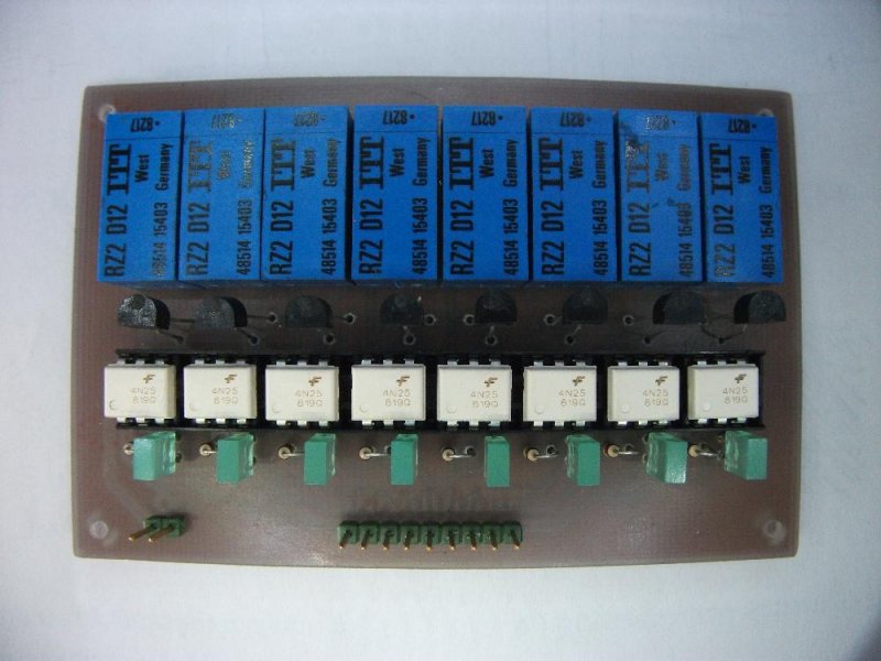

(#) Dancsi hozzászólása Júl 14, 2010 /

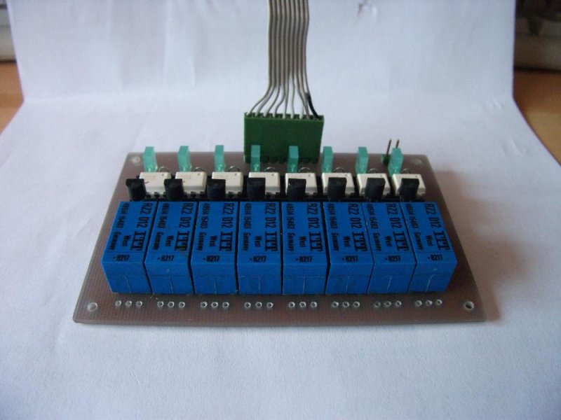

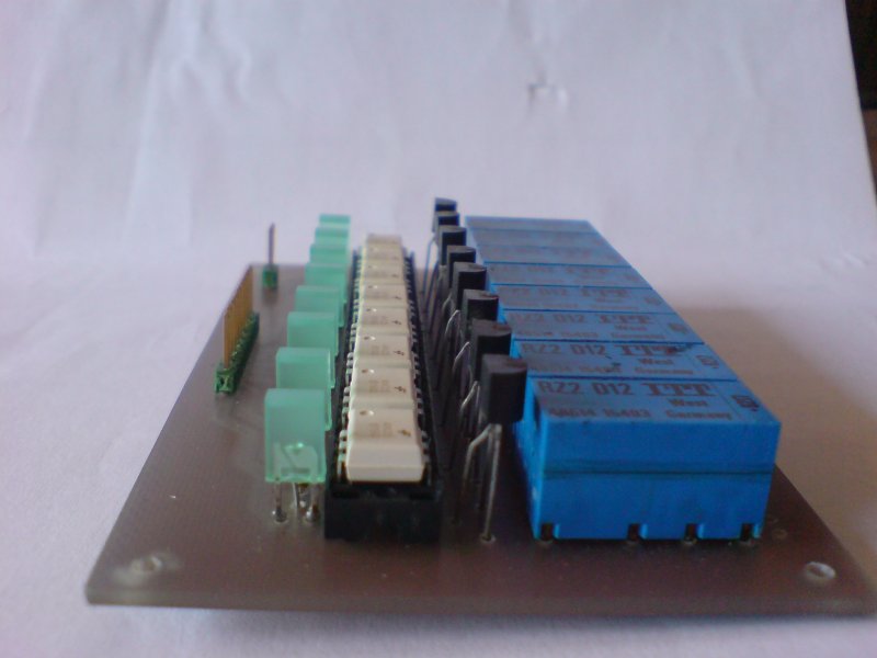

A hétvégén nagyjából elkészültem a "relés kártyámmal". LPT portról lehet 8 relét kapcsolgatni. Sehol se találtam olyan kapcsolást, ami jó lett volna nekem. Ezért sok keresgélés, olvasgatás után magamnak kellett összeállítanom a rajzot, így biztos, hogy nem tökéletes.
Kipróbáltam, működik. Egyedül a relék melegednek kicsit, 10 perc csattogás után. Az ic-ken kívül az egész bontott alkatrészekből van, így megérte megépíteni. A nyák nem a legszebb, tudom. (ez a 3. vasalásom, és az 1. otthoni maratásom. ) A tranzisztort is véletlenül fordítva rajzoltam.
Várom a kritikákat, ötleteket, hogy min változtassak.
Köszönöm! JĐ
További képek
(#) roland0327 válasza Dancsi hozzászólására (») Júl 14, 2010 /
Én csak annyit fűznék hozzá, hogy nem tudom a penel forrasztás előtt is ilyen "mancsos" volt-e, de jobban meg kellett volna takarítani! Egyéként tetszik! Én is most dobok majd össze egy ilyen LPT-s vezérlést az egyik majd triakos lesz a másik meg relés. A relés nekem azért nem szimpatikus mert van benne kopó alkatrész.
(#) Mayan válasza oibacsi hozzászólására (») Júl 14, 2010 /
Mert ez volt eppen keznel... meg egyebkent is azt hallotam hogy ez eleg jo az ic-k kozt.
Nincs is megreccsenve a deszka... meg ugyan jol tulelte az alkotoi rohamomat...
Egyelore egy dugasztaprol megy, semmi brumm vagy ilyesmi, holnap osszedobok neki egy jobb tapot. Nem akartam ratenni a trafot es a tapot, hadd legyen abszolut lapos es letiszult. Meg a bekapcsolasjelzot is banom mar rajta kicsit...
