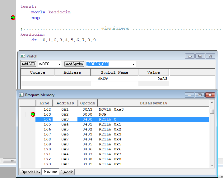

Ha egy címkét teszel bárhová a programba, arra lehet hivatkozni, és pont azt a címet fogja visszaadni ahol áll. A tömb elejére, közepére, bárhová tehetsz címkét, tudni fogod az elem címét ami elé tetted. Csatoltam egy képet... (16F628)

Na megyeget a tábla... De nem jó. A 100db konstans 0-tól megy felfele kb ötösével:
0,5,10,15,20,25 stb. 135-ig ki is olvassa, tehát kb a 26. konstansig. Aztán valami teljesen más értéket olvas ki a táblából, noha a TBLPTR értéke csak egyel nőtt továbbra is. Olyan, mintha a "da" direktíva után írt decimális konstansokat a programmemóriában nem egy helyre és szépen sorban pakolta volna le. ![]() Itt van az asm. Csak a megszakítást nézzétek, a főprogram nem lényeges és az jól is működik (egy ötcsatornás szoftveres PWM generátor). Ha a "hi_isr" cimke után betesztek egy töréspontot a szimulátorban, majd 27-szer engeditek futni a Run gombbal miközben a watch ablakban nézitek a TBLPTR illetve a LED_1_fényerő regiszterek értékét, akkor láthatjátok hogy a 27. vagy 28. töréspontba lépéskor már nem 5-el növekszik a LED_1_fényerő regiszter értéke...
Az a fránya 18F assembler.... Csak akkor csinálja jól, ha páros számú byte van egy sorban, különben az utolsóhoz hozzácsap egy 0 -t és egész szót tesz a memóriába....
Ööööö... minek kell párosnak lennie?
Törd el a sor 10 db adat legyen minden sorban - szépen leteszi sorban a memóriába... Egy assembly sorban megadott byte-ok számának párosnak kell lenni ahhoz, hogy sorban egymás után legyenek az adatok a memóriában. Miért nem használod a mullw 0x05 utasítást ? Lényegesen kisebb helyen elférne... Ha a megszakítási rutinban is használod, a PRODL és PRODH regisztereket is menteni kell. Idézet: „Törd el a sor 10 db adat legyen minden sorban - szépen leteszi sorban a memóriába...” Próbáltam, de akkor errort ír rá... Idézet: „Miért nem használod a mullw 0x05 utasítást ?” Mert nem feltétlen mindig 5-ösével kell majd növekednie, a tábla most csak egy próba erejéig van így.

Nincs kéznél szimulátor, de mennyi ezeknél az eseteknél a TLBPTR értéke? Meg a View->Program memory alatt mi látszik a programmemóriában ezeken a helyeken (vigyázz, ott kettesével emelkedik soronként a cím)?

A TLBPTR értéke 128-tól felfelé növekszik. Tehát a görbe címke a 128-on van. A Program memory ablakban egyenlőre nem sikerült kiismernem maga, máris nekiesek még egyszer...
Na...
A retfie-t átírtam retfie fast-ra, a táblámat pedig átírtam hogy ne egy sorban legyen az összes és máris hibátlanul működik a program. |
